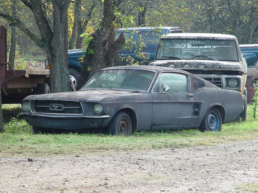

Poznajecie? To Eleanor przed remontem wygrzewające się w ciepłym Texasie.

i co twoj post wnosi do tematu ?

Mój post to wnosi że możecie zobaczyć tego Gt500 jak wyglądało przed remontem. Auto stało przez 20 lat u człowieka przed domem, odkąd urodziła mu się córka to tak postawił samochód. Historia tego auta jest dość ciekawa ale nie będę się rozpisywał.
