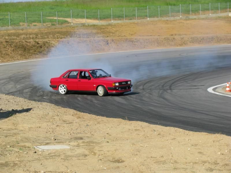

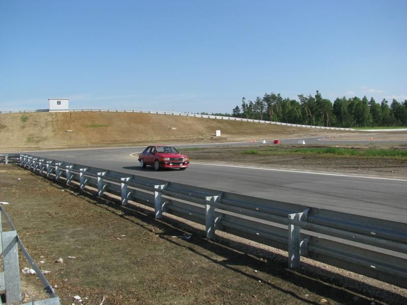

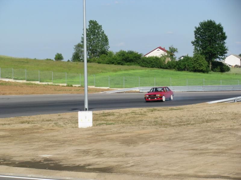

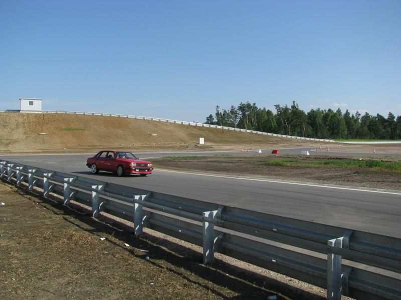

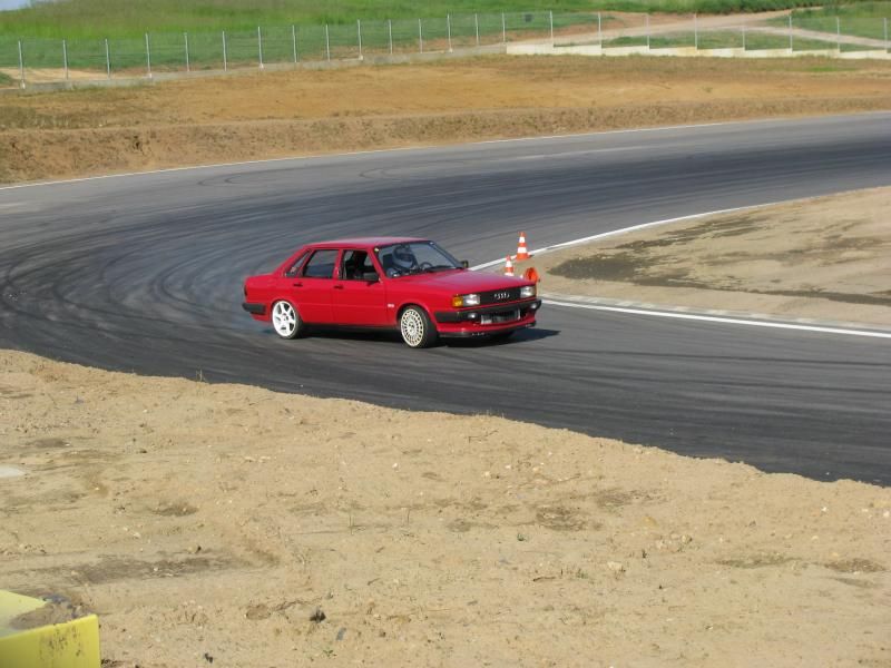

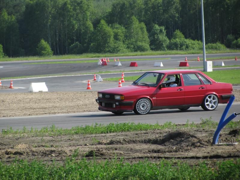

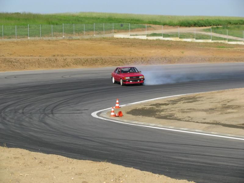

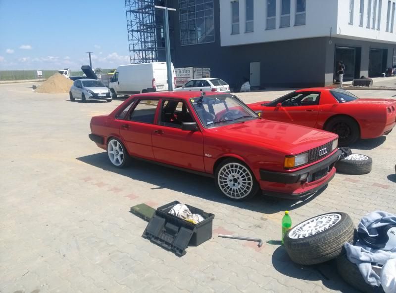

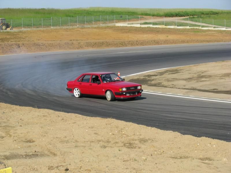

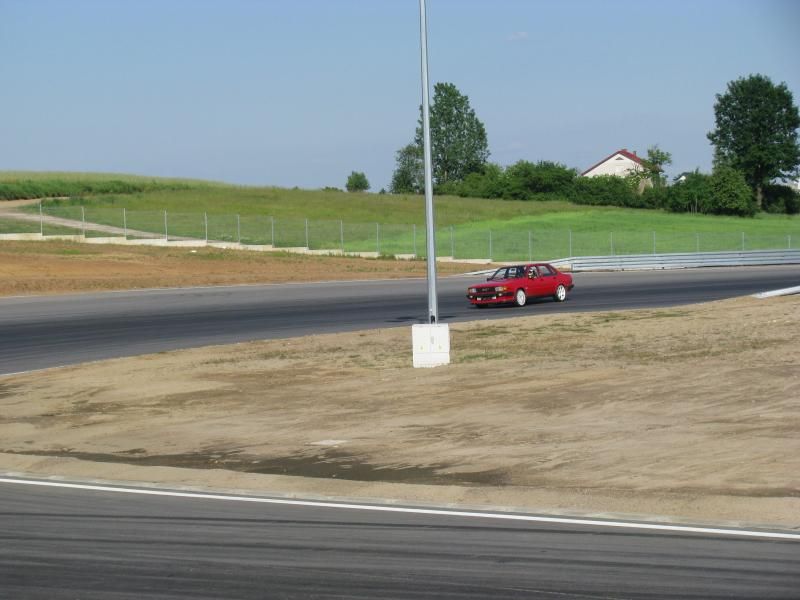

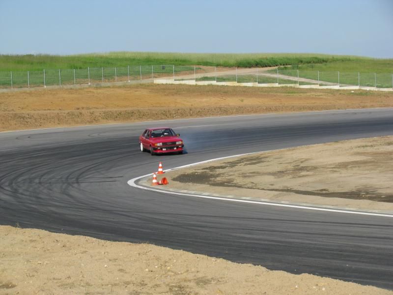

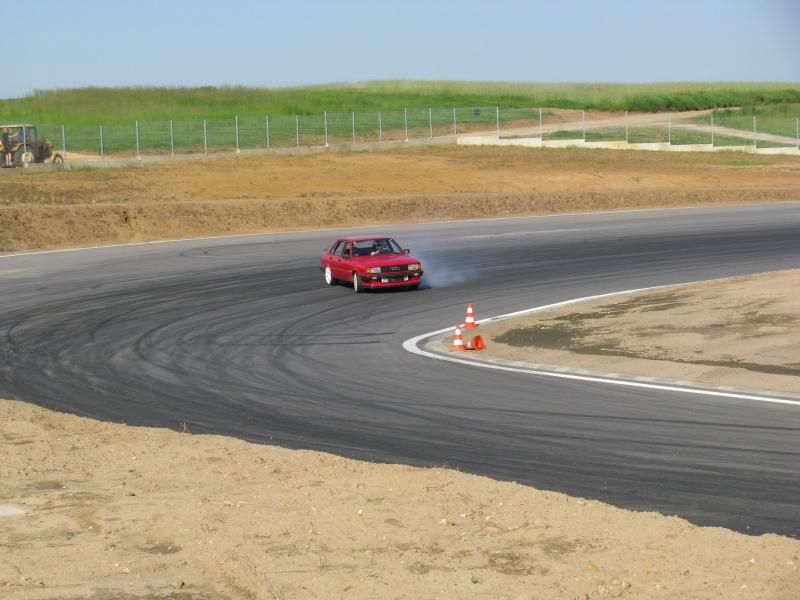

Miałem ostatnio chwilę więc wykorzystałem okazję i wybrałem się na małe upalanie smile.gif
Audi stało i się kurzyło, przykro było patrzeć... odpaliłem, zapakowałem, zalałem pod korek i pojechaliśmy na Tor Jastrząb!
Dawno nie jeździłem więc celem było ogarnąć się trochę i przetestować sprzęta oraz... POLATAĆ BOKAMI biggrin.gif
Tak to wyglądało:
A później było już tak:
Wyjazd uważam, za bardzo owocny.

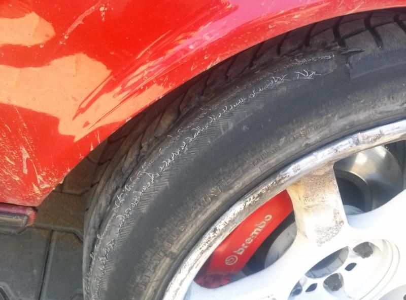

Pouczyłem się auta i przy okazji pojeździłem konkretnie. Nie mogłem się za dużo ślizgać, bo jak się okazało następnego dnia miał być jakiś event motocyklowy i obsługa toru oprosiła mnię, żebym ograniczył drifty i obrał bardziej torową, ew. rajdową linię tongue.gif Co mi z resztą wyszło na dobre, bo gdybym nie przystopował to po 2h nie było by opon...

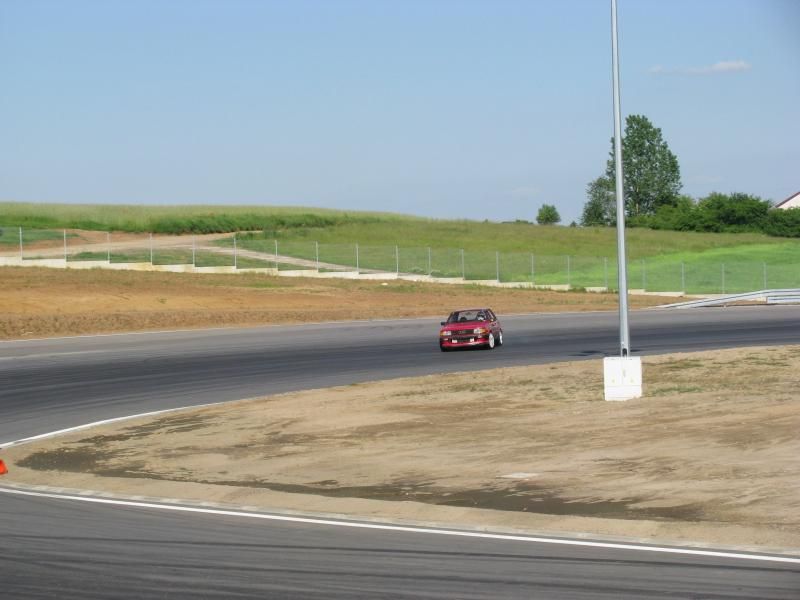

Wyszło też na jaw parę spraw nt. samochodu:
1. hebel daje radę! Mimo, że non stop męczyłem go lewą nie dawał najmniejszych oznak zmęczenia
2. zawias daje radę, choć na zdjęciach widać że się przechyla(z kabiny nie czułem)
3. układ chłodznia nie daje rady... czas na nową, większą chłodnicę z tunelami wymuszającymi przepływ, wleci dodatkowy wentylator na chłodnicę oleju albo może i inna chłodnica/chłodnice oleju.
I to tyle w sumie.
Tor wg mnie rewelacyjny, obsługa kontaktowa i sympatyczna, no i sam event w przyjemnej atmosferze.
