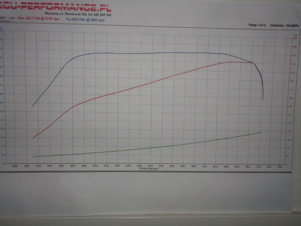

CYTAT(cowboy @ Fri, 03 Feb 2012 - 18:16) *
Ty masz dupke 12cm w tym Holsecie ? dobrze pamietam ?
Hortex miał chyba żeliwo 16cm to tez moze mieć znaczenie
brt kiedyś pisał że na żeliwie 12 silnik sie juz dusił spalinami, EMP rosło a moc juz spadała (edit) w RB25 powyzej 7500 rpm boost spadał
no ale zeliwo 16stka w razie czego to nie problem raczej
tyle ze po co Ci 500KM na time attack, prawdopodobieństwo fuckupu rośnie a czasy nie musza byc lepsze
ja mam pytanie z innej beczki modziłeś coś pod kątem smarowanie a raczej jego utraty w zakrętach czy dohamowaniach, jakies klapki w misce i te sprawy
Z tego co wyczytalem to chlopaki zeobili 500KM i 600 cos Nm na zeliwie 12 i problemu "duszenia" nie bylo.. (No chyba ze zmienili dupke tylko nie napisal)
Choc z drugiej strony szybko sie ten wykres konczyl co by moglo oznaczac ze ciasnawo sie robi na tym zeliwie. Nie jest to jednak moje zmartwienie narazie.

U Hortexa było 500+KM i 700+ Nm, ale zeszlismy do bezpieczniejszych dla turbiny i silnika wartosic. Turbo było z dupą 12 cały czas, wirnik ssacy 7-blade.
Dla porownania wykres seryjnego 20vT (tak jak u Noorca), na takim samym turbo (7blade, 12 dupa) i seryjnym kolektorze ssacym. kolektor wydechowy chinczyk, strojonego jakies 2 tygodnie temu przez Śpiącego:
885 60 50 40
ogladalem auto przed kupnem dla kolegi i wlasciciel mowil ze glowica byla obrabiana, porting itp, do tego walki z 7A oba, mechanika zamiast hydro i cos tam jeszcze smile.gif
Takze razem z lepszym w sumie turbo roznic sporo.
