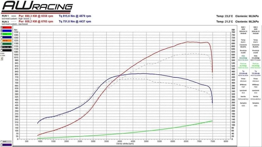

Czy jest modulowany poto by nie generowal nadmiernych obciazen dla napedu , nie ma zadnych peekow , rosnie pieknie liniowo az do konca , az za ładnie dla tego pytam biggrin.gif
BARDZO mi sie podoba przebieg momentu i mocy.
ps. przegladalem ogłoszenia wczoraj na pistonheads i jest tam ogłoszenie którego przedmiotem jest rs4 z moca 516hp i 751nm na turbinach z rs4 ? 525 /666nm i 544hp podczas hamowania przy temperaturze 4 stopnie
wiec wynik wręcz nie prawdopodobne dobre, a przeca to mniejsze turbiny z rs4 ....

a tutaj taki czytelny wykres
trzeba przyznać iż Witek ma spore doświadczenie z S/RS4 2,7 i ogarnia temat świetnie, zresztą tyle co tam się ostatnio 2,7 przewineło

to auto zjadło wiele nerwów, czasu i kosztów
po tym jak się zapalił dosłownie (komora silnikowa częściowo), zniszczonych kilka bloków przez nieudolnych szlifierzy i mechaników po urwany pasek GatesRacing na chamowni ...
udało się etap silnikowy skończyć i wystroić auto na sezon 2016
teraz spokojnie mogę zająć się estetyczną stroną auta, hamowaniem, zawieszeniem i dalej odchudzać je z zbędnych 100 kg (lekkie elem czekają)
Gratki dla Adama z AW Racing za ogarnięcie silnika, wystrojenie auta itp
690ps , 815Nm na Shell 100 + CVL

Ponad 700nm od 3,5 tys - miazga!

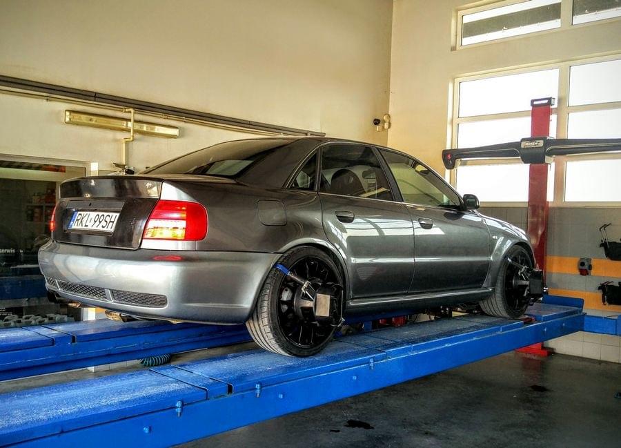

SID
post Wed, 11 May 2016 - 22:43
Post #116

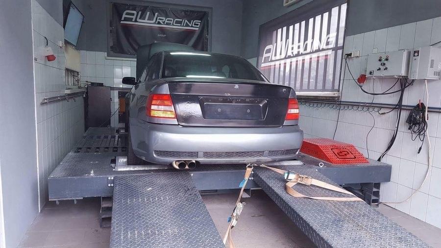

max moc wyszła 725ps i ponad 900Nm ale to był wykres by dla publiki a nie do jazdy więc zrobiono łagodniej i bezpieczniej z lepszym zakresem obrotów użytkowych
Auto nie do spotkania na zawodach a raczej na drogach publicznych raz w miesiącu,
Zawieszenie obecnie jest wysoko bo nie dało rady na poprzednich ustawieniach wjechał na hamownie - docelowo ma być niżej i wleci B16
Dalsze plany ? pewnie w zimie - rakiet fuell !!! :-) inni z tych turbo generują +800ps

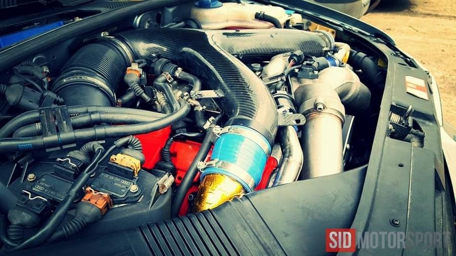

na chwilę obecną setap to :
- silnik RS4 AZR stroker 3,0L
- głowice full CNC +1mm Supertech
- wałki Loba
- Tłoki Mahle, korby Pauter
- sprzęgło Sachs 6-spiek, lekkie koło
- turbo TTE780 hybrydy
- wtryski Bosch 980cc
- RS4 skrzynia biegów
- fmic Garrett
- i kupa innych gratów ...
sporo roboty przede mną i sporo kg do zrzucenia jeszcze
