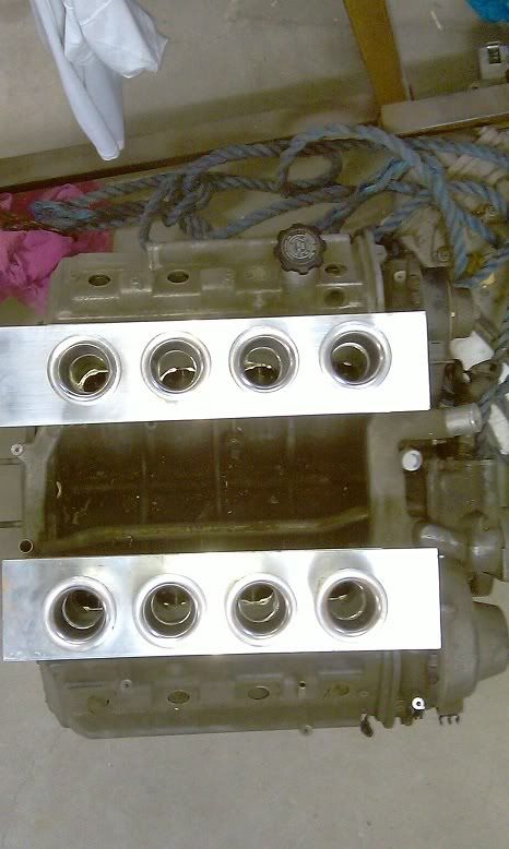

Tak to u mnie wyglada. Srednica suwaka to 48mm, bedzie blizej 48.5-49mm po obrobce koncowej.

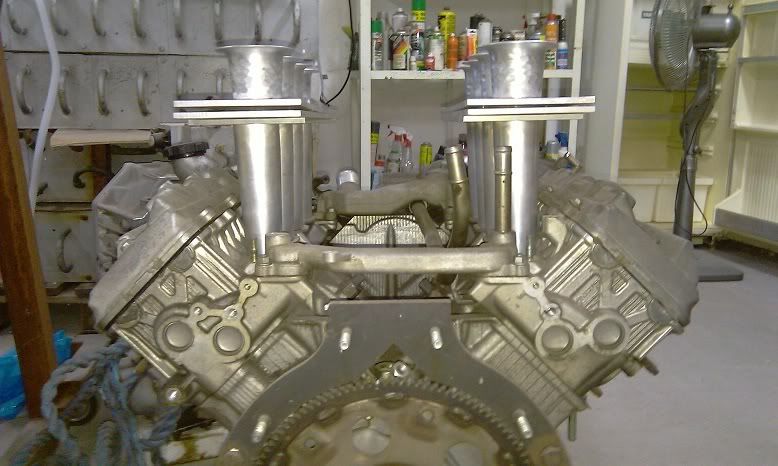

W scierze mialem cos takiego tylko ze psiukajace do trabki.
http://www.youtube.com/watch?v=fyM1AkkocTo
Odpalone na 2 wtryskach w celach pogladowych.
Zdjecie dzialajace na wyobraznie.
Dzialalo to to dopiero od ok. 4-5k rpm wyczuwalnie na dupohamowni. Roznica byla taka ze po 5000rpm auto nie slablo w stosunku do wtryskow przy gniezdzie. Musialbys poeksperymentowac, u mnie przy 4000 byl blend miedzy gniazdem a trabka. Ponizej tych 4000rpm powoduje powtorne spalanie i ryzyko pozaru, chociaz mi sie nigdy nic nie przytrafilo.
