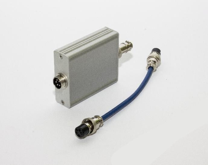

IceMan
post Fri, 06 May 2022 - 08:50
Post #4769
Dołączył: Mon, 04 August 2008
Skąd: Szczecin
CYTAT(Ziuzio @ Thu, 05 May 2022 - 22:04) *
To akurat da się tam wpiąć. Nie da się DBW, zewnętrznych MAP, IAT i CLT.
dzięki za info
ostatnie pytanie, są 2 wersje tego modułu ?
https://www.ecumaster.com/wp/wp-content/upl..._bus-module.jpg
https://ireland.apollo.olxcdn.com/v1/files/...mage;s=1000x700
126p -> escort xr3 -> escort 1.6i -> golf3 tdi -> fiat qpe 20vt -> s13 -> s14 -> s14a
Ziuzio
post Fri, 06 May 2022 - 11:38
Post #4770
Dołączył: Sun, 19 October 2003
Skąd: krakooff
CYTAT(IceMan @ Fri, 06 May 2022 - 09:50) *
Miniaturyzacja, tak jak Classic(Silver->"mini black"):-)
