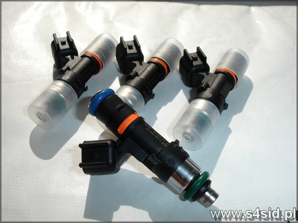

CYTAT(kisielisodd @ Sat, 31 Mar 2012 - 12:23) *
430 ccm ->link
wtryski są 530cc czyli -> click
więcej zdjęć bawarki i opisu bawarki -> tutaj
