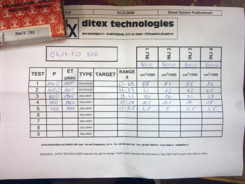

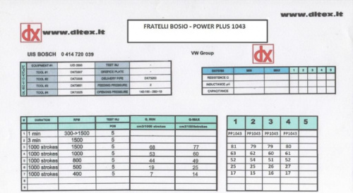

muszka.d
post Sat, 03 Mar 2012 - 20:12
Dołączył: Sat, 01 January 2011
Skąd: DW / ONY
Wrzucam karte prób z PP1043 - jak widać szału nie ma.... lepiej iść w RACE783....
Delikatnie lepsze niż AL-ki - a zdarzało się że wynik był gorszy niż powinna mieć dobra AL - ale to już była wina pomki...
Q-MIN - to minimum jakie wychodzi na zdrowej AL
Q-MAX - to maximum jakie wychodzi na zdrowej AL
po prawej w tabeli widać jak każda z pompek delikatnie wychodzi ponad dormę AL-ek....
Jak znajdę kartę z Race 783 to wrzucę... Ale one już idą prawie pod 100...
=== tu był podpis komercyjny, niezgodny z regulaminem forum ===

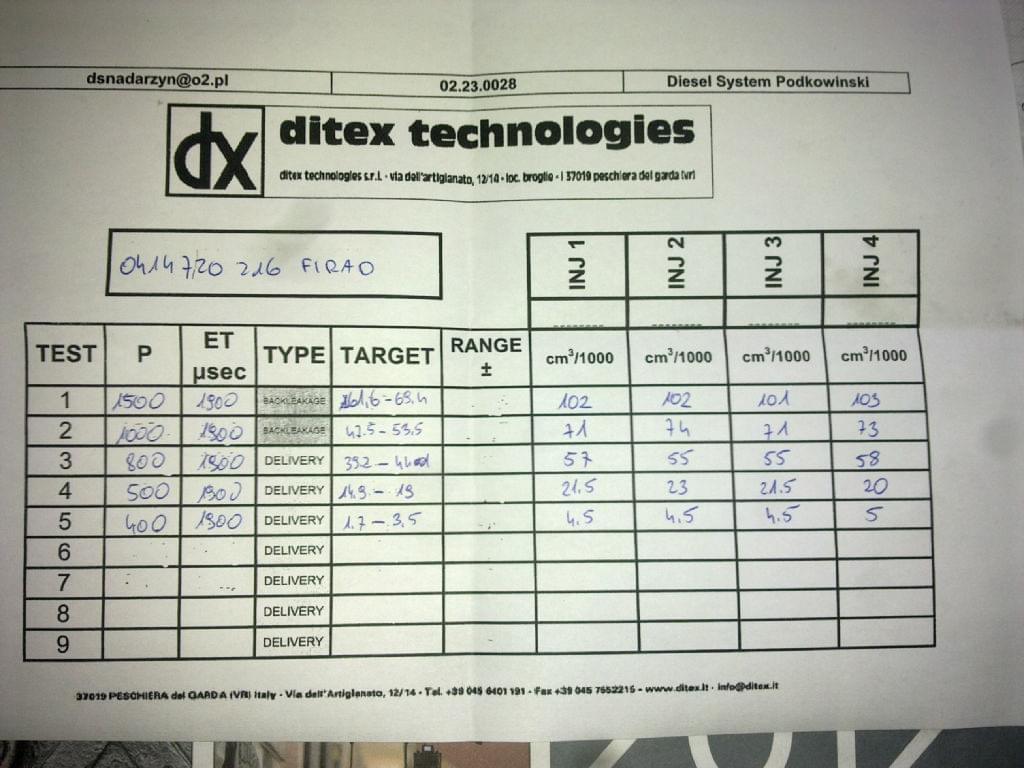

post Thu, 03 Jan 2013 - 16:35
wracając do tematu, zrobiłem kolejny komplet na tych nowych wydajnych FIRADach
tym razem wersja HF 50
dawkie mega zajebiste około 95 przy tescie 1500 rpm na wałku !
przypomne że HF 80 miały 102, a race783 ma około 88-90, zdrowa ALka seryjna ma 73-75
karte prób HF 50 wrzuce w sobote, poniżej HF80, bazowo pompki BA z AWXa:
i co najważniejsze bardzo równomierne, pompki były zrobione gdzieś w pazdzierniku zeszłego roku
