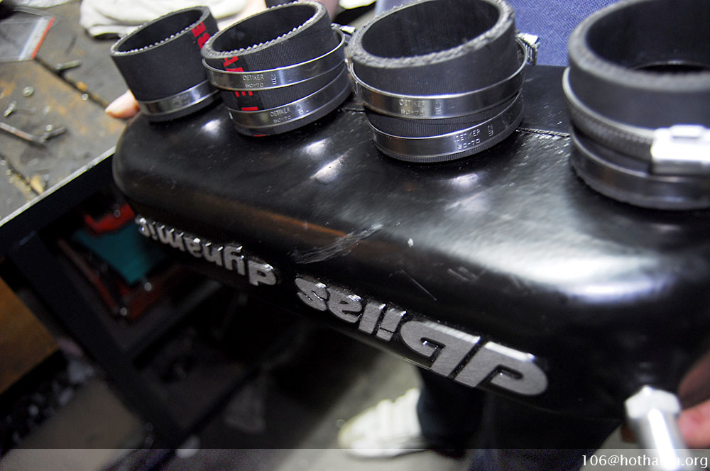

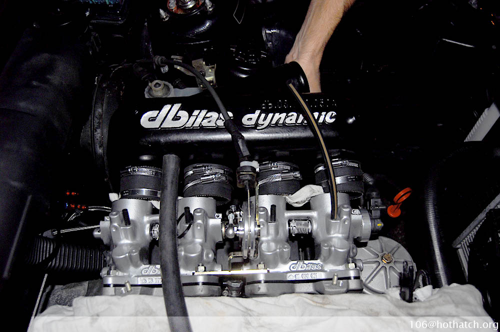

CYTAT(voj2s @ Sun, 03 Jul 2011 - 23:14) *
przepustncie ktore wrzuciles firmy Dbilas sa delitanie mowiac zabawkowe a ich airboxa nie udalo sie nam wlozyc pod maske ( kolizja z serwem)
ot takie drobne niedopasowanie
voj2s
post Thu, 07 Jul 2011 - 13:24
Post #67
Dołączył: Thu, 07 August 2003
Skąd: krakow
hehe ze tez tak duzo fotek zostalo zrobione .... ale teraz ladnie widac jakość zestawu
