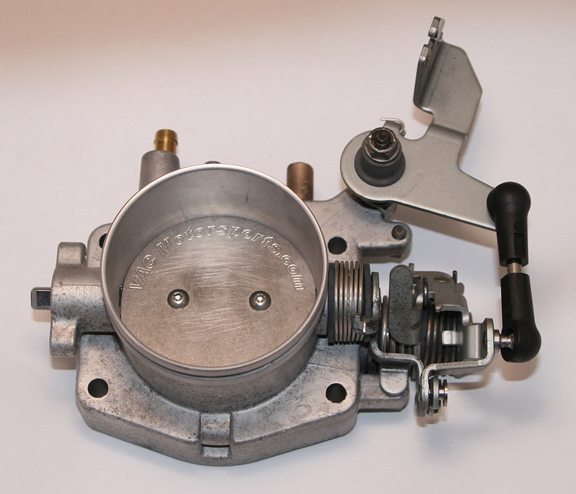

szukam przepustnic 50-60mm do budowy itb liczy się kompaktowy rozmiar/konstrukcja
jak np. ta
bez żadnych zbędnych kanałów w środku itp.
macie jakieś pomysły z jakiego auta ?
z tego co badałem temat to motocykle nie mają aż tak dużych
