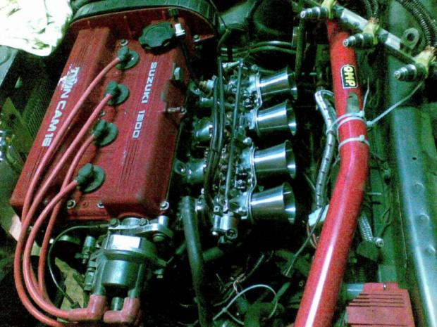

ja tez cos zmajstrowalem

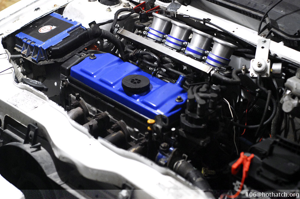

moje
ET 11.40 Polo 1.8t
2010 1st fwd turbo drag
Drag Racing Team Wroclaw
106
post Fri, 22 Feb 2013 - 09:37
Post #137
Dołączył: Sat, 10 October 2009

pol
post Fri, 22 Feb 2013 - 13:14
Post #140
Dołączył: Mon, 26 May 2003
CYTAT(emtees @ Fri, 22 Feb 2013 - 10:40) *
Używaliście jakichś kupnych trąbek czy własna produkcja? Ja raczej nie będę miał możliwości wykonania metalowych trąbek w normalnych pieniądzach i zastanawiam się czy nie zastosować patentu z wytoczeniem formy z drewna i wykonaniu ich z laminatu. Pozostaje jeszcze kwestia doboru kształtu trąbki...
ja mam dotoczone, ale bez trabek tez dobrze chodzi - roznicy nie czuje moze dlatego ze te trabki nie sa jakies wypasione.
Napewno bylejakie itb, a brak itb to roznica dosc zauwazalna wink.gif.
Ja mam zalozone jak najblizej glowicy, dlaczego? Nie wiem, chyba tak jest w motocyklu wink.gif
pawel
ET 11.40 Polo 1.8t
