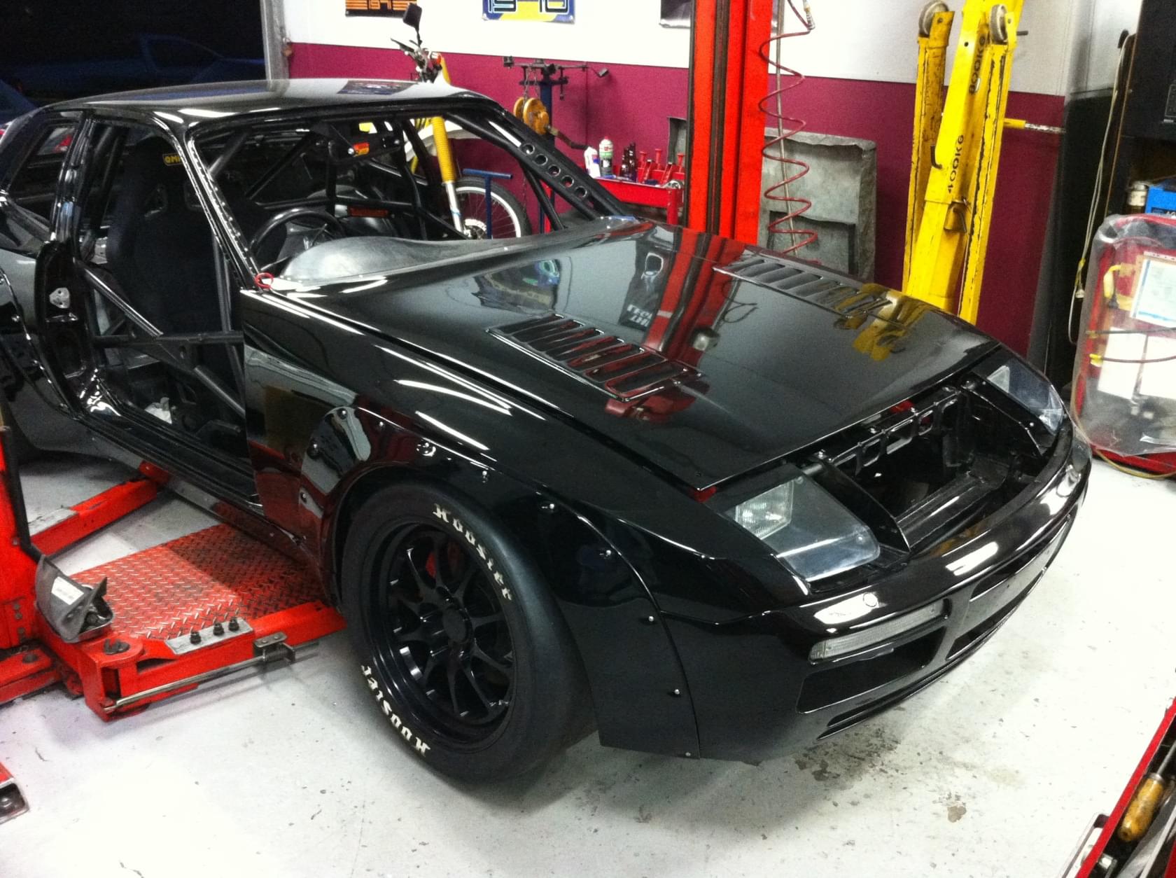

Jeszcze kilka fotek z poszerzeniami:
Nissan
Posrsche
944/968
