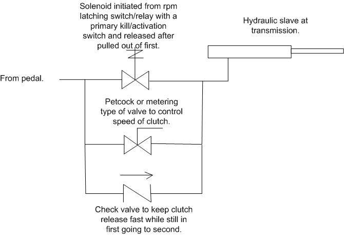

Do tego baardzo duzo aut z manualnymi skrzyniami w USA czy w Anglii używa specjalnych urządzeń albo po prostu zaworow które spowalniają ruch dźwigni sprzęgła przy ruszaniu co powoduje delikatny uślizg sprzęgła.
np:
albo:
