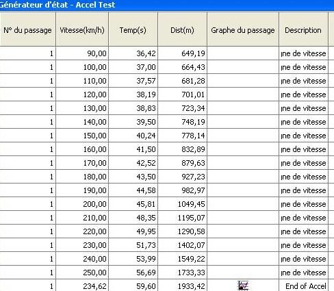

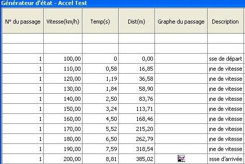

Dziś odebrałem samochód z Auto Kuźni, gdzie po dorobieniu rurek, montażu dodatkowej poduszki silnika i odetkaniu wydechu o około 1/3 (wymiana zatykającej wydech porwanej plecionki) samochód zaczął jechać. Samochód ma też krótszą skrzynię. Poniżej najlepszy pomiar:
Różnica w stosunku do najlepszych czasów na długiej, seryjnej skrzyni to:
100-200 - różnica 0,46s
100-250 - różnica 1,25s
Dużo to czy mało?
Dla mnie cel na tym setupie został osiągnięty - zejść poniżej 9s od 100km/h do 200km/h

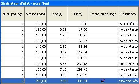

Adam, przy naszym przejeździe było 9,88s od 100 do 200. Dywan mi się wsunął pod pedal przyspieszenia i ładował do połowy czerwonego. To dobrze, bo znów myślałem, że nowa plecionka oddała. Ale za to Ty poprawiłeś chyba najlepszy czas
adam87
post Fri, 18 May 2012 - 00:35
Post #431
No, wygląda na to że w okolice 10, może poniżej udało mi się zejść smile.gif

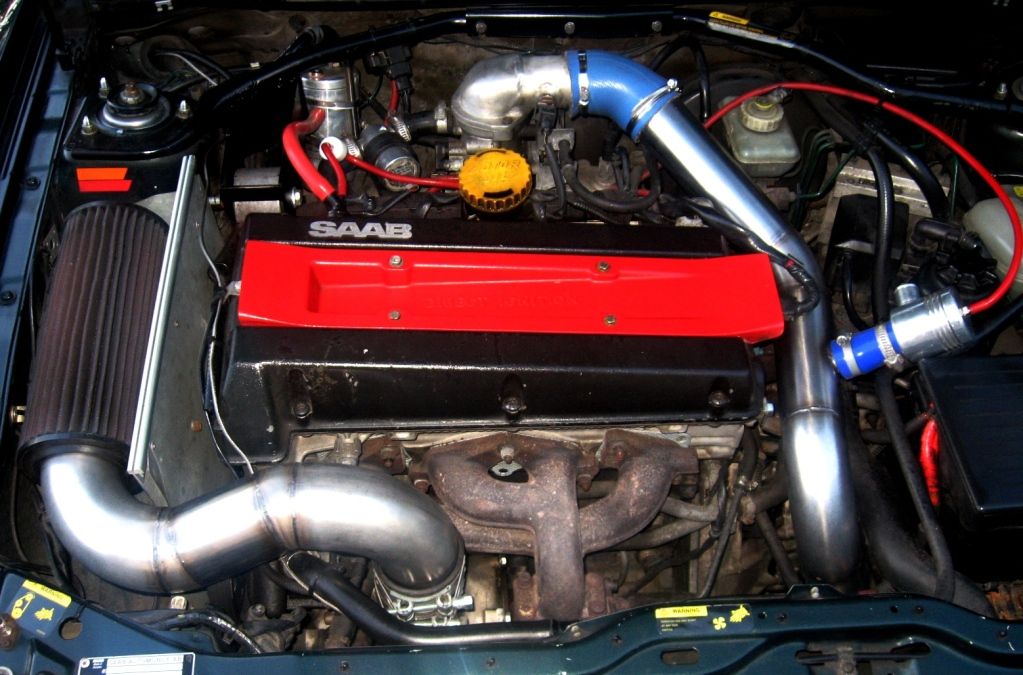

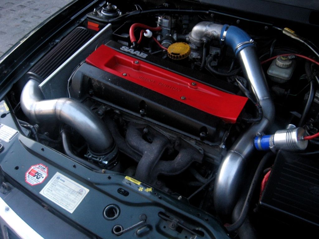

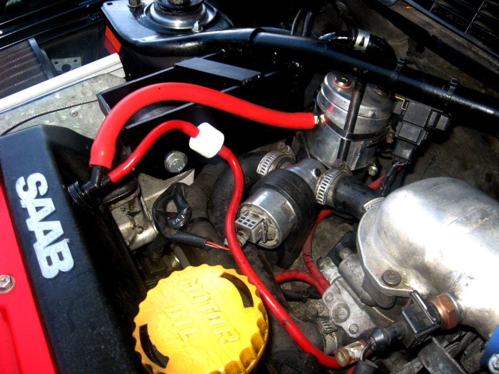

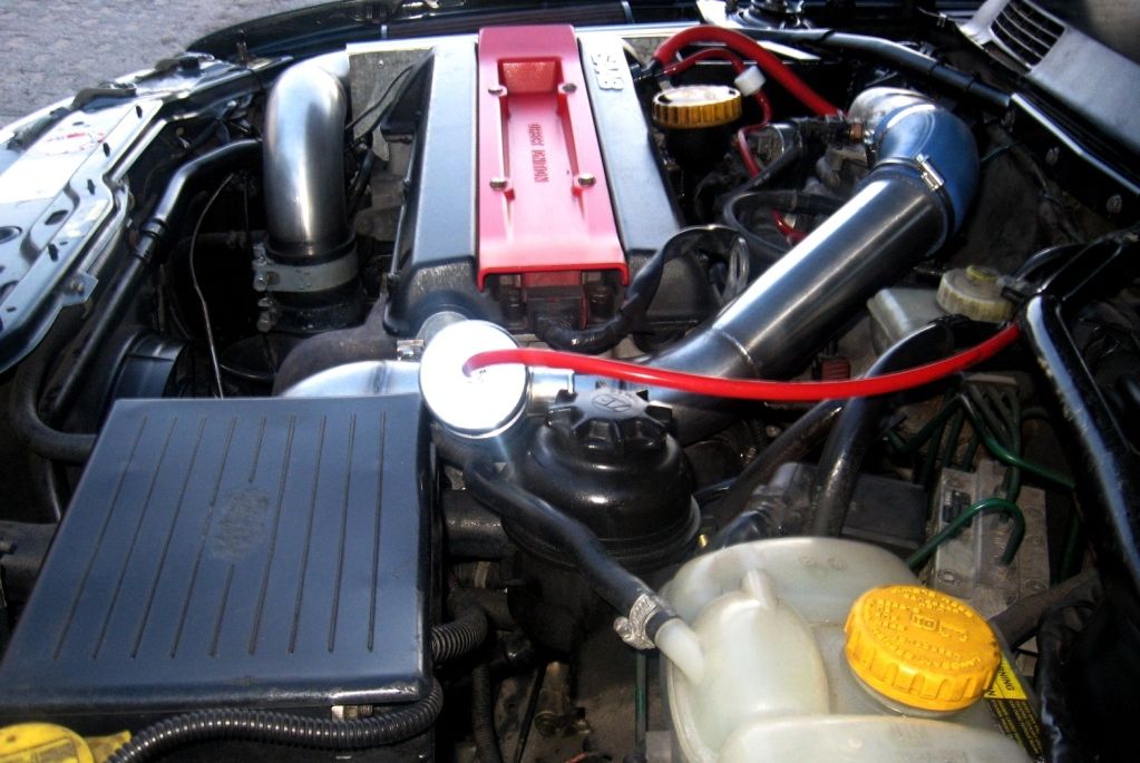

A teraz kilka fotek z nowymi rurkami made in AUTO KUŹNIA WARSZAWA:

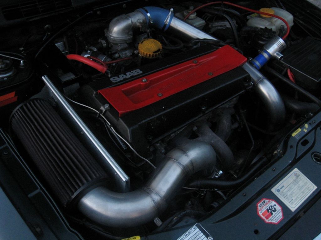

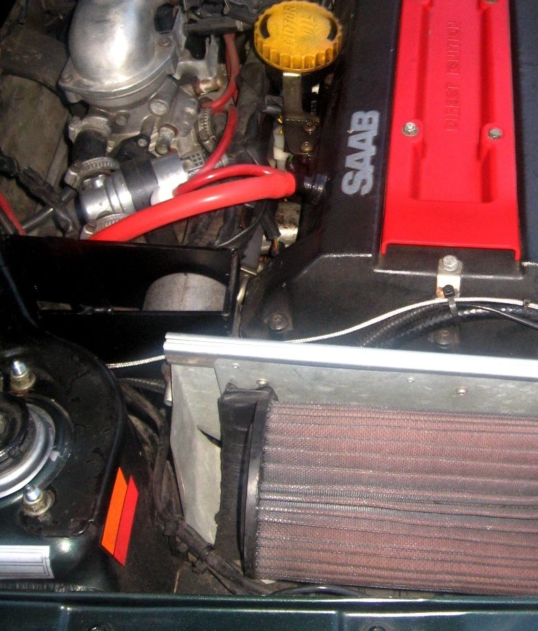

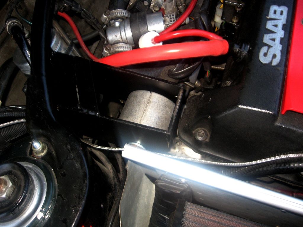

Dla zainteresowanych kilka fotek dodatkowej poduszki silnika, która zapobiega wychyleniom silnika - również made in AUTO KUŹNIA WARSZAWA:
yotomeczek
post Fri, 18 May 2012 - 22:26
Post #433
A jak z przenoszeniem wibracji na nadwozie (z dodatkową poduchą)?
Mirage
post Fri, 18 May 2012 - 22:32
Post #434
Skąd: MIRAGE
Przed jej zamontowaniem dało się jeździć tylko powyżej 5-10*C. Poniżej cała buda drży ze względu na twardość wszystkich poduszek.
Teraz jest powyżej 10*C i z dodatkową poduchą czuć wibracje jeszcze trochę bardziej.
