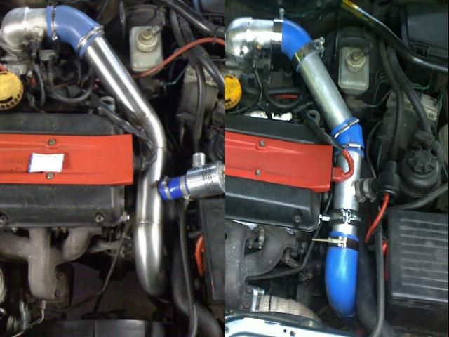

Pochwalę się za właściciela jak wygląda nowy dolot wyspawany przez Autokuźnia.pl
Więcej zdjęć:
http://www.facebook.com/pages/Arka-Auto-Ku...211433205536121

post Tue, 15 May 2012 - 20:19
Post #416
michalp21
post Tue, 15 May 2012 - 21:13
Post #417
Skąd: Warszawa Grochów
Dolot jest tej samej srednicy co wczesniej tylko wczesniej składał sie z paru kawałków a założenie było takie aby wyelminowac jak najwiecej kolanek gumowych wink.gif

Podobno też dodatkowe mocowanie silnika się pojawiło pod maską. Macie zdjęcie tego rozwiązania?
Mirage
post Tue, 15 May 2012 - 21:48
Post #419
Skąd: MIRAGE
No właśnie i z bliska dolot do turbo by się przydał - mam na myśli fotki jakieś
Poniżej porównanie: teraz vs. kiedyś kiedyś
post Wed, 16 May 2012 - 09:40
Post #420
mogliscie zostawić te lepsze opaski biggrin.gif , ładnie wyszło .
