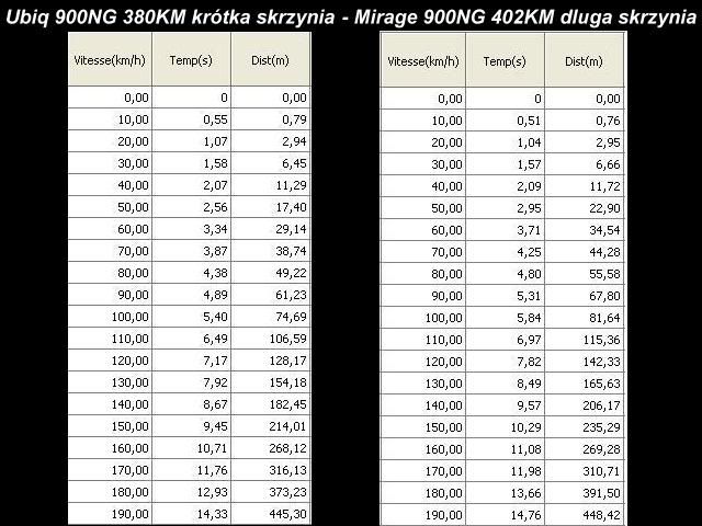

post Sat, 17 Dec 2011 - 23:13
Post #364
Skąd: MIRAGE
Słuchajcie chyba jednak trzeba zapodać krótką skrzynię, która pomogłaby bardziej niż kilka kucy - poniżej porównanie z Saabem 380KM:
post Sun, 18 Dec 2011 - 00:38
Post #365
Tylko że ten słabszy Saab był mierzony chyba w mniej trakcyjnych warunkach biggrin.gif
Ps. Lubisz się ganiać w przedziale 100 w górę więc wydaje mi się że najlepsze rozwiązanie dla twojego wozu to podniesienie niuta od 3 biegu w górę gdzieś tak do 600-620Nm, GT28RS spokojnie tyle wygeneruje przy doładowaniu rzędu 1,7-1,8bara tylko pytanie w jak szerokim zakresie... GT2871R przy nie zmienionym Lagu mogła by to czynić w znacznie szerszym zakresie...
Przy wymianie skrzyni na krótszą odrazu trzeba by zapodać miks sprzęgieł coby Nm przekazywać należycie bez uślizgu na skrzynię.

CYTAT(Saabinho @ Sat, 17 Dec 2011 - 23:13) *
Szkoda że nie dałeś czasów do 200, ile wyszło dla 380 koło 16s? Jak wypadają czasy 100-200 dla tej krótkiej skrzyni?

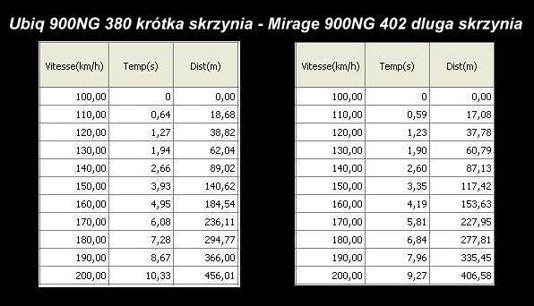

Mirage
post Sun, 18 Dec 2011 - 12:17
Post #370
Skąd: MIRAGE
Od zera do 200 się właśnie nie udało przy tym dobrym pomiarze. Za innym razem do 200 wyszło 18,66s przy czasie do 100 - 5,55s.
100-200 poniżej:
Myślę, że tym wozem 380KM można zejść z 0,2s do 100 na suchej nawierzchni. U mnie na tej skrzyni ciężko cokolwiek zrobić poza wymianą kierownika który może urawłby jakiś tam kawalątek.
100-200 myślę, że lepiej nie zrobi nawet na krótkiej skrzyni. Mowa o tym setupie.
