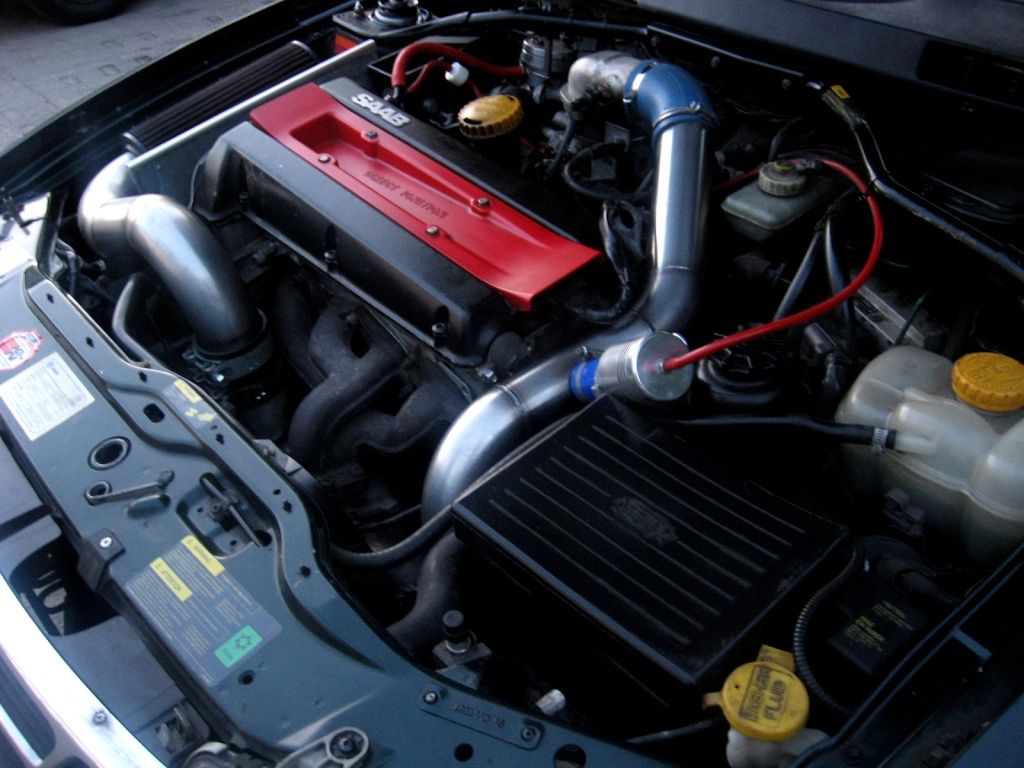

MODEL: SAAB 900NG 2.0 Turbo z 1995 roku
Silnik:

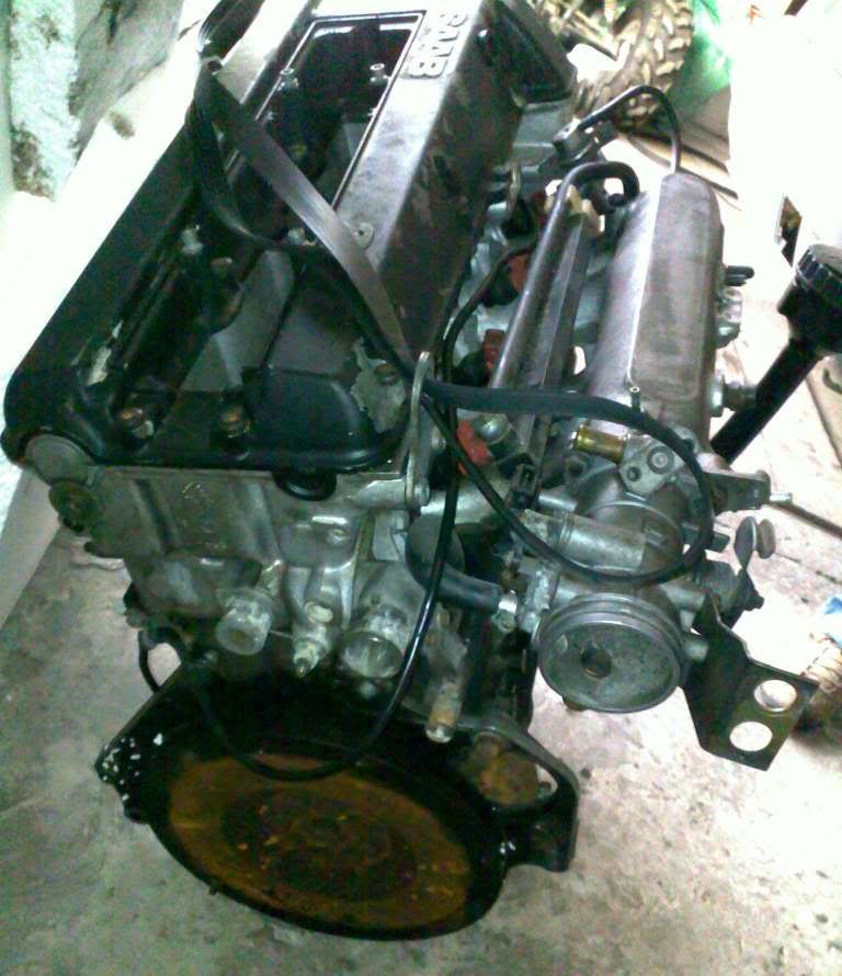

- Swap silnika na B234R 2.3T z 9000 Aero
- Swap głowicy z silnika B235 (z 9-5 - lepsze przepływy)
- Porting kolektora ssącego z oryginalnego silnika
- Usunięcie płytki grzejnej miedzy kolekotrem ssącym a głowicą
- Turbosprężarka Garrett GT28RS z gorącym żeliwem - AR .86
- dodatkowa górna poduszka silnika
- dolna poduszka silnika ze średniej twardości gumy (pełna) wykonana na zamówienie
Modyfikacje bloku:
- Seria
Układ dolotowy:
- 3" + KN
- rura IC-przepustnica o zwiększonej średnicy

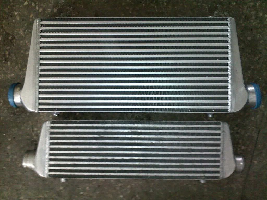

- Intercooler 600x300x75 (rdzeń)
Układ wydechowy:
- 3" DP
- przelotowy układ 2,75" na jednym tłumiku
Układ paliwowy:
- Wtryski Siemens DECA 630ccm
- Walbro 255l/h
Elektronika:
- Trionic 5 wystrojony przez Coobcia
- APC Trionic 7
Układ chłodzenia:
- Seria
Układ napędowy:
- Skrzynia - 4,05 z Saaba 9-3
- Sprzęgło - VIGGEN
- poliuretanowa poduszka skrzyni biegów
Zawieszenie:
- Sachs Performance
- Jamex
- kpl poliuretanów przód i tył
Koła:
- Felgi 7x17" Wolfrace
- Bridgestone Potenza RE070
Układ hamulcowy:
- Przód wentylowany 308mm 9-5 Aero
- Tył wentylowany 300mm 9-5 Aero
- Przewody w stalowym oplocie Googrige
BODY KIT:
- Seria poza przednim zderzakiem z 9-3
- Podniesiona o centymetr maska
Wnętrze:
- Fotele Subaru Impreza
- Wskaźnik EGT i temp. oleju
- Shift light Mirage patent

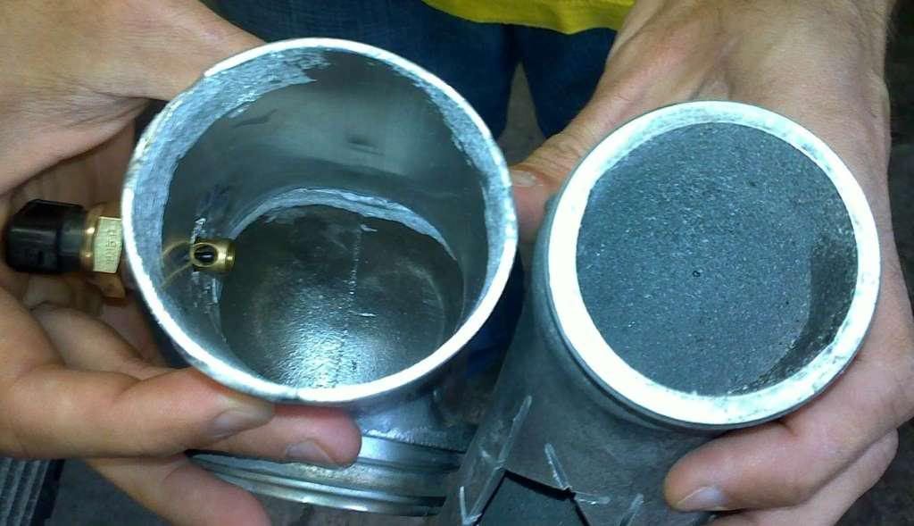

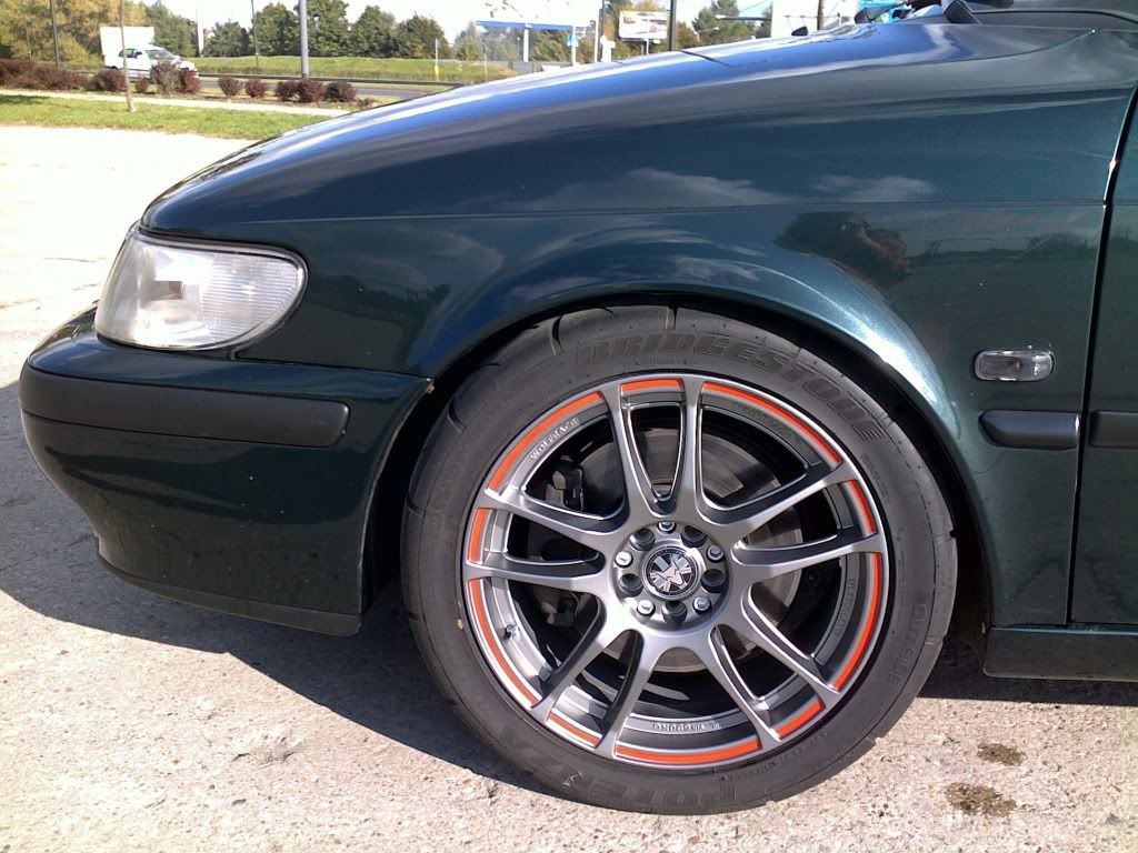

Tak wygląda na zewnątrz

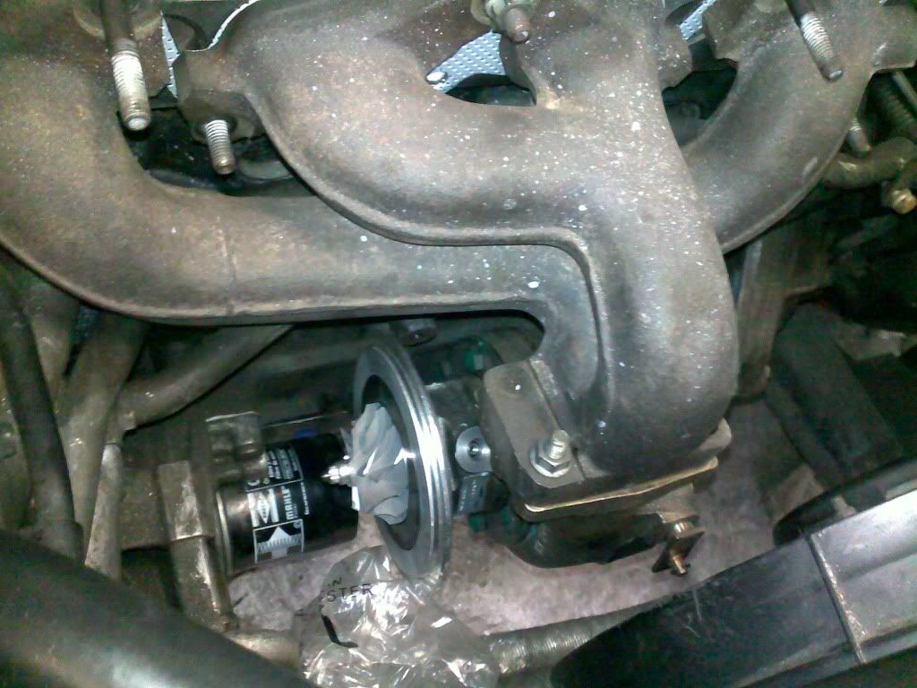

Poniżej kilka pozostałych fotek :
Baza na Swap

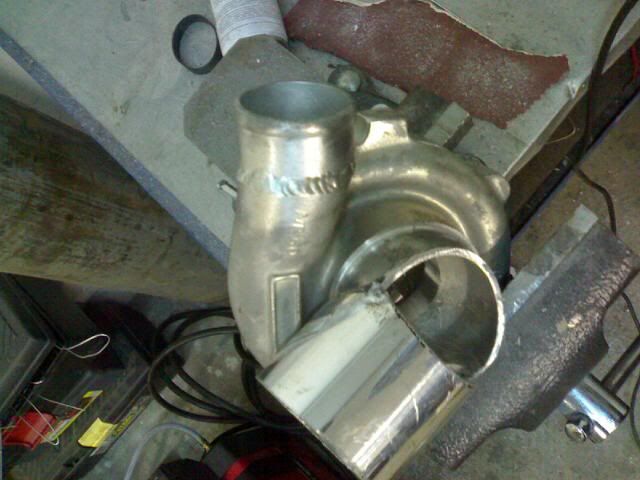

Mało miejsca na suszarkę było i trzeba było ją lekko zmodyfikować
Tak jak rurę idącą do przepustnicy

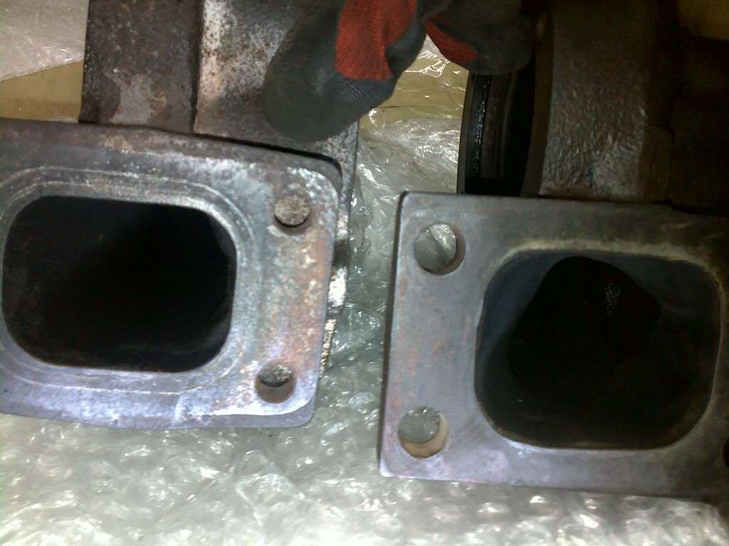

Kolektor na razie seryjny
IC trzeci z kolei
Większa dupeczka
Całość
Wnętrze

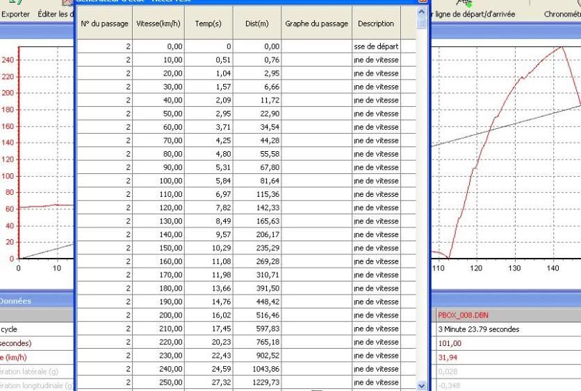

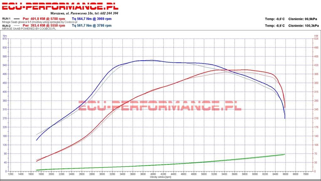

Ostatni wykres

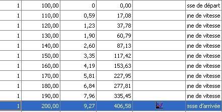

Wyniki całkiem niezłe jak na ośkę 0-100km/h w 5,84s, 0-200km/h w 16,02s, 0-250km/h w 27,32s, 100-200km/h w 9,27s
http://www.youtube.com/watch?v=HuY17WfjzzU
Wielkie podziękowania za pomoc w projekcie dla Osy z OSAMOTORS, tunera Coobcia który znalazł 100KM i bardzo gościnnego Doktora z ECU-PERFORMANCE

W tym samochodzie całość psuje kiepski czas do 100km/h. Kiepski jak na szybki samochód i relatywnie dobry jak na ośkę z taką masą.
Myślałem ostatnio o Golfie VR6T i znalazłem VR6T +500PS i 770Nm:
http://www.youtube.com/watch?v=XL_dVaefxpY 2 minuta są wyniki.
0-100 w 3,7s - mega
0-200 w 12,5s - mega
ćwiartka w 12,3s - ok
100-200 w 9,4 - liiiipa bo ja mam mniej, a to tylko ośka i tylko 400KM
Tak więc sam nie wiem co lepsze

Pss. Ciekawe ile na maksa szło by zrobić mocy z tej twojej GT28RS z gorącą stroną .86 na tą chwilę 402KM wyszły nam na seryjnych wałkach, jakby tak zapodać ENEM 268 - na nich ponoć dochodzi 50KM, fajnie by było zrobić te 450KM i pełen moment tych 560Nm żeby był już od 3500-3600obr.min. Do tego zrobić delikatny porting głowicy bo te łby w saabach mają tak małe kanały jak np. 100konny Nissan Almera 1,6....

Szkoda przemęczać tą RS'kę. Zawsze taniej wyjdzie większa suszara niż wałki, porting, .....
post Mon, 18 Apr 2011 - 08:51
nono zawstydziliście producenta turbosprężarki laugh.gif wyślijcie wykres do garretta że nie wie co sprzedaje :rolleyes:albo jedźcie na inną hamownie
Mirage
post Mon, 18 Apr 2011 - 08:57
Skąd: MIRAGE
Przed kilkoma ważnymi modami w kreatorze było 375KM i 535Nm więc chyba nie ma potrzeby.......
http://www.youtube.com/watch?v=XsOi9Z_vTN0
Poza tym producent podaje orientacyjne średnie wartości graniczne. Ten samochód pokazuje, że jednak można. Mało tego-zobaczysz pewnie jeszcze lepszy wynik na tej suszarce......

orientacyjnie sie pomylił o 40 koni ? chyba że kręcicie ją do 300000 a to oznacza kłopoty. liczyłem ją dla silnika 2 l i przy 360 (jak podaje producent) zaczyna wyłazić poza mape
