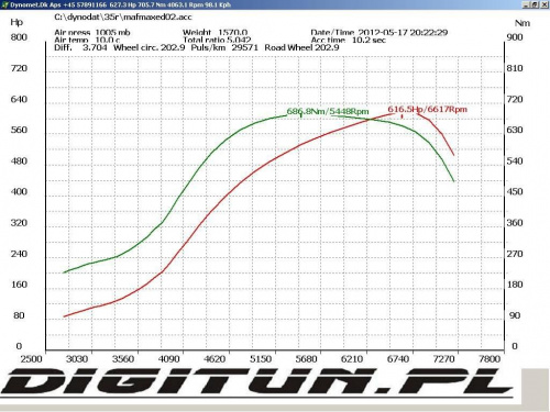

Jest jakis nowy wykres,ale to jeszcze nie koniec. Pomiar na 3 biegu .Walki zostana odrobine przestawione zeby byla kapke lepsza gora i GTO wybiera sie na Maha

zaraz bedzie ze w paincie wykres zostal zrobiony a tak na powaznie to juz jest mega dobrze

Wiesz jak by mial byc malowany w Paincie to pewnie bylo by 700 km ,a nie 600 bo to juz nie powala . Nic trzeba dalej dzialac , ja mam nadzieje ze jeszcze cos sie ugra wink.gif

To jak rozumiem na seryjnym sterowniku?

Tak , samochod jest zestrojony na ori Motronicu

Jakie a/r tego Garretta ? 0.82 ?
Ten nowy wykres tez na doładowaniu 1.5 do 1.9 w peak ?

tak A/R 0,82 , boost miedzy 2,1-2,2 bara . Co do fmic to temp. w dolocie jak na dzien dzisiejszy calkiem ok ,ale moim zdaniem Krzysiek powinien go jeszcze kapke bardziej odslonic . Wydaje mi sie ze GTO ugra jeszcze cos bez ruszania boostu.(eska jest mocno podlana na dzien dzisiejszy)

Czyli warty swojej ceny? Stoję właśnie przed wyborem IC i te Garrett'a wyglądają ciekawie.
