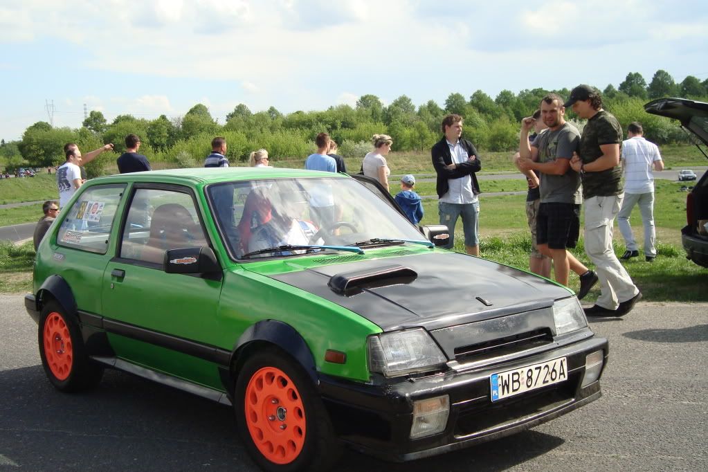

specu
post Mon, 14 May 2012 - 09:55
Post #110
Dołączył: Tue, 16 August 2005
OT czy swift ze zdjęcia był czarny ? Wie ktoś co mu było ,że nie odpalał jeśli to ten? Miałem go kupić ale nie odpalał...
EOT
Dziku
post Mon, 14 May 2012 - 10:45
Post #111
Skąd: Warszawa-Wesoła
Na którym zdjęciu widziś swifta?
Zell
post Mon, 14 May 2012 - 12:17
Post #112
Dołączył: Fri, 19 May 2006
Skąd: LBN
Na moim, to swift mk1. Był granatowy i nie palił bo miał jeden kabelek urwany. Sorki za OT.
https://www.facebook.com/ztunepl
specu
post Mon, 14 May 2012 - 12:22
Post #113
Tak to ten kurde mogłem kupić angry.gif sory za OT
