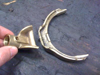

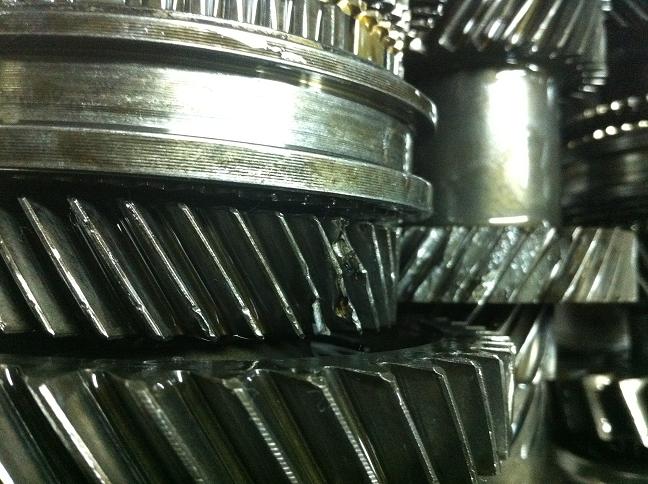

PatTDI
post Sat, 04 Dec 2010 - 23:43
Skąd: Bielsko-Biała
CYTAT(evo 11 @ Sat, 04 Dec 2010 - 23:33) *
tu nie chodzi o lige tylko o fakt ze masz 'normalnego' 500 konnego golfa biggrin.gif
i to jest piekne! wyobrazam sobie te zdziwone miny kierowcow porsche turbo biggrin.gif
kompoty nie poddawajcie sie, zrobcie z tego 600 konnego daily driver'a.
ciekaw jestem co seryjne zawieszenie na to wszystko?
ps. gdzie pochowaliscie te rury ktore w hgp sa nad pokrywa zaworow?
ps.2. manual wiecej by zniosl? oczywiscie strata na czasie zmiany biegow byla by masakryczna.
kompoty, a gdyby tam zakrecic gt3076r ?
Spokojnie.....wszystko w swoim czasie :-)
Zawieszenie poki nowe to dziala. Rura idzie tylem i pod podluznica.
Manual zniesie mniej glownie ze wzgledu na to ze przewaznie kazdy chce byc szybszy od synchonizatorow.
GT3076 to trzeba x2 :-)
CompSport
http://www.compsport.pl
696030909
696030910
33 8213118
GG 3643857
szymic
post Sat, 04 Dec 2010 - 23:55
Dołączył: Sun, 09 March 2003
Skąd: Bielsko-Biała
CYTAT(PatTDI @ Sat, 04 Dec 2010 - 23:43) *
No się zdarza tak:
czy tak:
