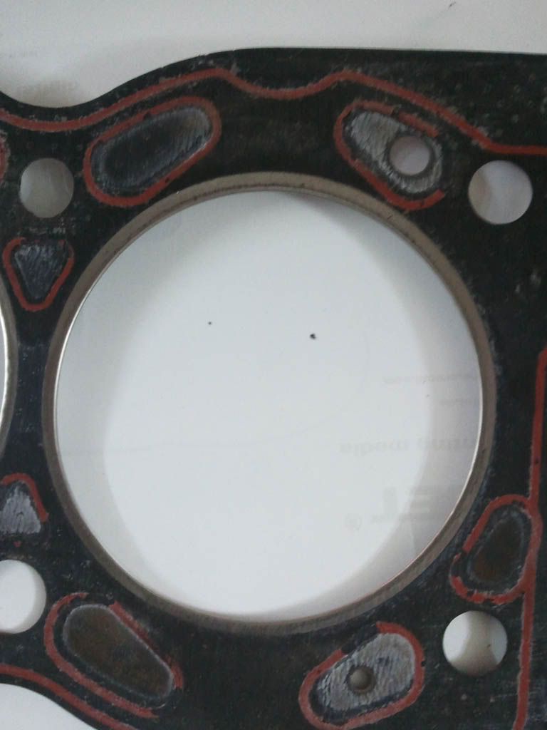

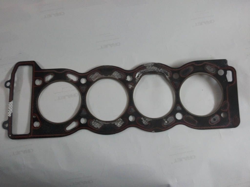

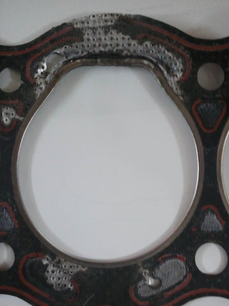

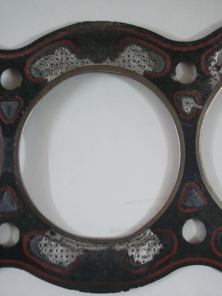

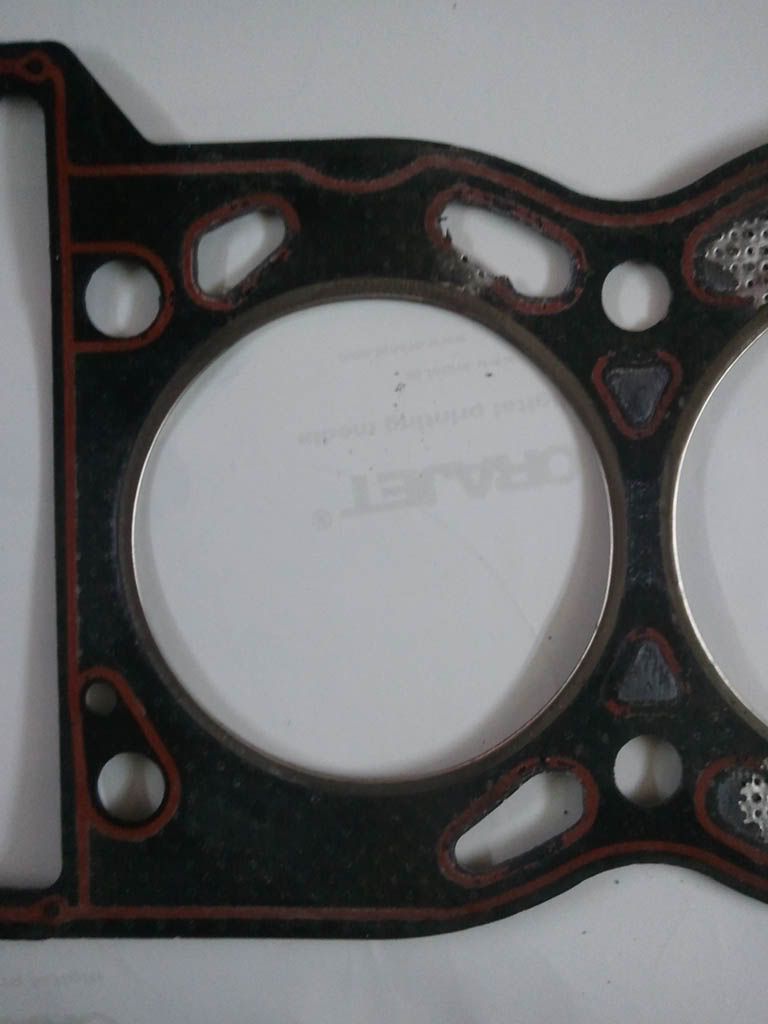

Porobiłem zdjęcia uszczelki:
1 gar:
2 gar:
3-ci gar:
4-ty gar (na którym urwało korbę):
Dziwne że ten czwarty nie naruszony... ??

post Sat, 24 Sep 2011 - 02:01
Post #840
Dołączył: Fri, 26 September 2008
Miałem nic nie pisać, ale co mi tam. Po pierwsze wielki szacun za projekt, chciał bym mieć takie zaparcie smile.gif . Osobiście wydaje mi się że w momencie pracy na 3cyl poszedł stuk lub przeładowanie (dlatego tak uszczelka wygląda) podniosło główkę umożliwiając nalanie się wody do 4 gara. Poszła praca na 4 z wodą i korba urwana. Jednocześnie podczas podniesienia głowy poszło ciśnienie w układ chłodzenia. Sprawdź główkę czy jej nie pokrzywiło i szpilki. Z wielką ciekawością czekam na dalszy rozwój projektu i życzę 600+. Pozdro.
