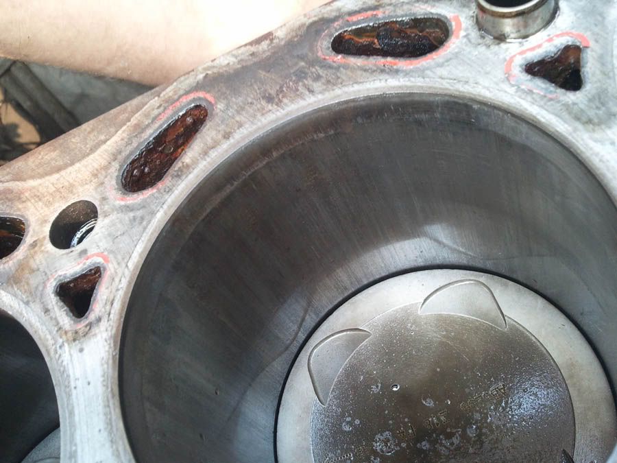

Pasowanie tłoka seria po 330 tyś km czyli coś koło 3 setek...
Na wszystkich tłokach są ślady przytarcia i delikatnie zakleszczyły się górne pierścienie.
Tłoki wszystkie od góry ładne czyste, brak śladów stuku, nadpalenia - no cholera wie co urwało tą korbę, czy jak uszczelka spod głowicy wyszła to woda w dużej ilości dostała się do gara i nie sprężyło no nie mam pojęcia a chciałbym uniknąć takiej sytuacji w przyszłości biggrin.gif

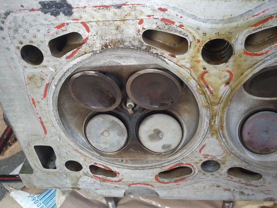

Po zdjęciu łba widać że ucierpiały wszystkie zawory:

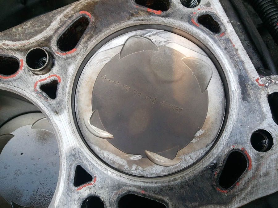

Widać także że tłok z urwaną korbą obracał się i oberwał parę razy od zaworów i odbił się od głowicy:
Gładzie przytarte lekko:

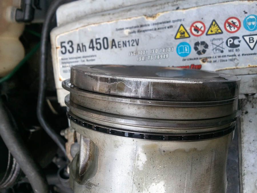

Tłoki także:
Z tym że na jednym urwała się korba - fakt że podczas 4rtego przejazdu podniosłem limiter z 8150 na 8250obr.min i tak przeszedłem I i II bieg a silnik oddał na trójce przy 7600obr.min...

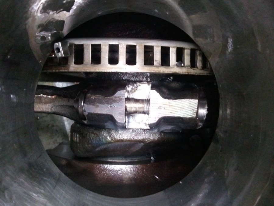

Panewka na 4 tym cylindrze gdzie urwało korbę zmielona, co widać po rozkręceniu korbowodu - hehe bez ściągania miski:
