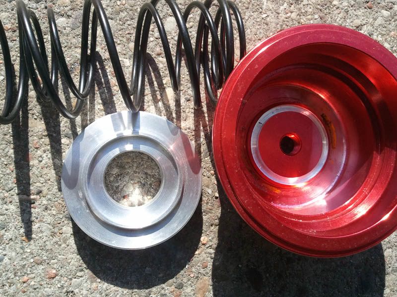

Wczoraj u tokarza nieco usprawniłem Wastagata, w jego górnej części doszła fazka pod wewnętrzną sprężynę, a dolna podstawka została dorobiona nowa także z myślą o pracy z dwiema sprężynami + jest wyższa od seryjnej o 13mm coby nieco jeszcze podnieść ciśnienie bazowe.
Hamownia może dziś - może się okaże że jeszcze coś udało się ugrać na wstawaniu turbosprężarki tongue.gif
Zmodowane graty tak się prezentują:

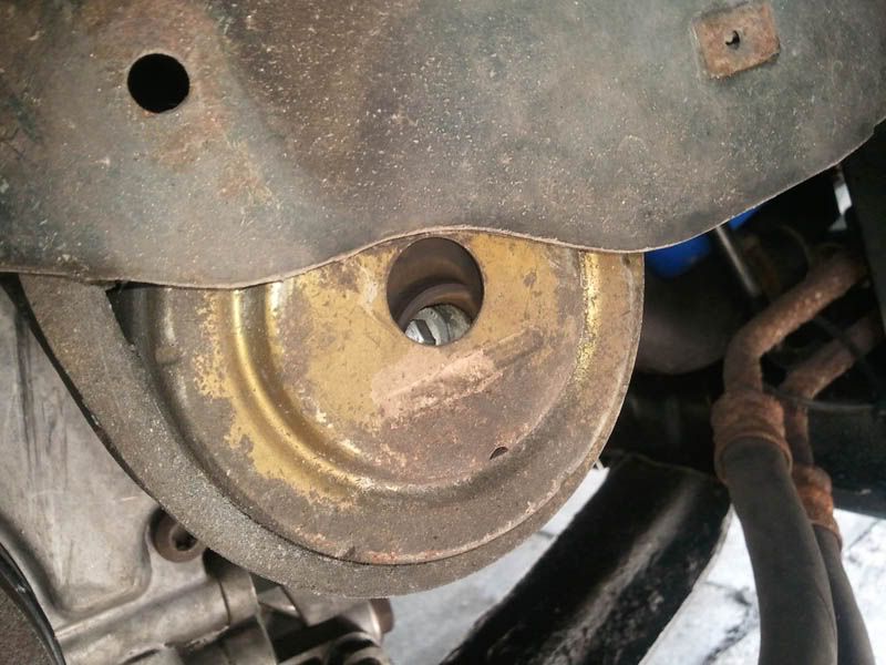

Stara po prostu była rozerwana i silnik albo wisiał opierając się niemal miską olejową o sanki albo gibał do tyłu przy ruszaniu jakby miał zaraz wypaść...
Co ilustruje fotka poniżej:

A masz fotke, jak wisi teraz na nowej poduszcze? I ile kosztowala taka customowa poduszka, bo jakies gowniane zamienniki to koszt 300zl+!!
