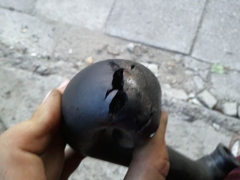

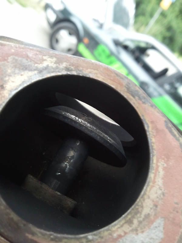

Z ciekawostek to wczoraj zaczął mi się przycinać chiński Wastegate i napłatał mi figli, doładowanie miałem w granicach 3,0barów (boos cut ustawiony na 3,05) tak się dziwiłem czemu tak fajnie idzie, myślałem że to III bieg a to była piątka hehe, niszczące efekty takiego boostu na 17 letniej gumie:
No i WG po wciśnięciu paluchami:
Fajnie że przy takim dość sporym booście starczało jeszcze paliwa AFR w granicach 12 do 5500-5700pbr.min na V biegu, jednak udało mi się przejechać 3/4 mostu siekierkowskiego i spadła kibelrura oraz rozwaliło tą gumkę z fotki powyżej...

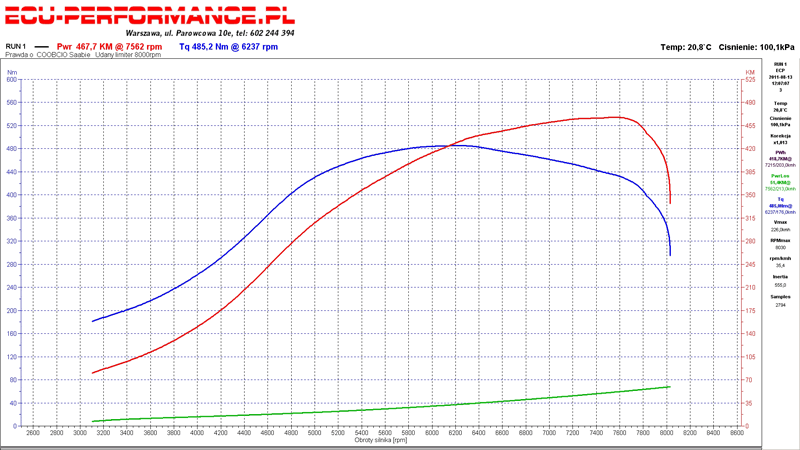

Ps. Dzisiaj była okazja odwiedzić obciążeniową Hamownię u Doktora i obadać przesunięcie odcinki do tych 8000obr.min jak widać na załączonym obrazku odcinka się przyjęła na Tronicu5 smile.gif
ale za to coś auto ma dużą turbodziurę i generuje mało mocy, dziś pomiar na obciążeniówce, spore problemy z trakcją bo chwilowo nie obecny był Vty bieg tak więc trzeba było na rolkach rozgrzać nieco opony... Coś jednak na obciążeniu wyniki nie chciały wychodzić turbo z dnia na dzień wstaje coraz gorzej od ostatniego pomiaru na inercji znowu turbodziura się powiększyła tak więc obstawiam że coś musi być jakaś nieszczelnosć w dolocie, być może po jeździe na 3 barach któraś kibel rurka puściła tongue.gif
Oto wynik z dnia dziś:
Do wyniku Kozła na dzień dzisiejszy trochę brakuje...
Jakiś sprzęt do sprawdzania szczelności dolotu ogarnę i posprawdzam co i jak to ponownie po nowe kreski do doktora pojadę biggrin.gif

Ładnie się moc wyciągnęłą w funkji obrotów - wcześniej ostro pikowała w dół od 7300 a teraz sporo później biggrin.gif

Dla porównania Inercjia:
W Obu przypadkach Zadany boost 2,1 bara i utrzymany idealnie, u Doktora jeszcze sprawdziliśmy z Jego map sensorem doładowanie, poproszę go o dołożenie przebiegu doładowania....
Mocy Maluto wyszło, za to jak fajnie kolektor wydechowy świecił podczas tych paru pomiarów tongue.gif biggrin.gif
