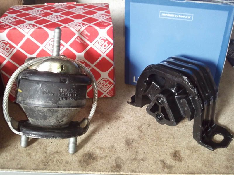

Ps. znalazłem przyczynę czego mi tak wolno auto na boost wchodziło - spadł przewodzik podciśnieniowy z Blow Offa, teraz wszystkie cienkie przewody podciśnieniowe poprawiłem tertytkami smile.gif
Poduszkę tą lewą od skrzyni dodatkowo usztywnię wkładką poliuretanową.
A niewidzianą tutaj poduszkę od strony rozrządu wykonam nową korzystając z obudowy starej...
