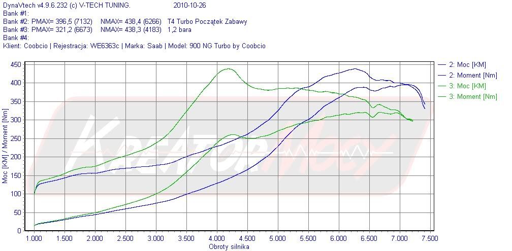

Znalazłem jeszcze śmieszne porównanie mojej poprzedniej turbosprężarki T3 z mojego dawnego srerbnego Nissana Priemry oraz obecnej T3/T4:
Na starej turbince dmuchałem 1,4 bara spadające na 1,2...
Tak jak się przyglądam i wspominał z dołu ona fajnie jednak ciągnęła tongue.gif

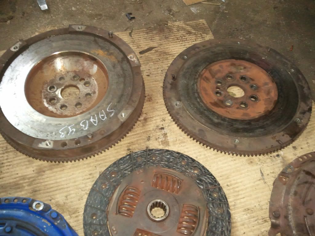

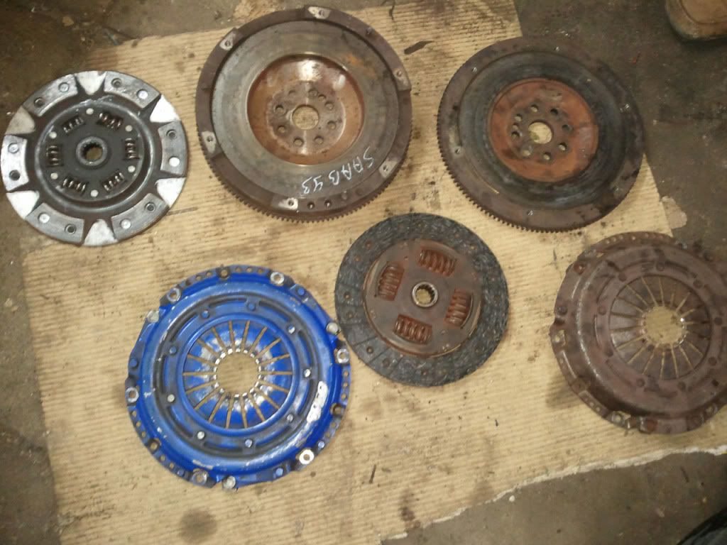

Rozkminiłem już jak zmodyfikować koło zamachowe w 900 by wpakować większe sprzęgło z Saaba 9-5 (240mm).
Wyjdzie na to że środek będę musiał o 10mm i pogłebić powstały nowy otwór o 5,2mm czyli trochę mięsa się wybierze obstawiam jakieś 1-1,5kg do tego będę musiał dorobić gwinty i miejsca na kołki ustalające ale to to pikuś...
Problem w tym że tak obrobione koło zamachowe wypadało by chyba wyważyć tylko gdzie ??
Krasnobrodzka wyważa same koła ?
Ps. Fotki porónawcze z lewej fruty z 9-5 (masywny zamach i jakieś tuningowe sprzęgło SPEC do 700Nm):

Tak co do tego sprzegla to po lewej to jest chyba dwumasa a po prawej jedno tak???? jesli tak to nie zakladaj dwumasy bo rozleci sie przy takiej mocy. proponuje dorobic spieka do jednomasy i wzmocnic docisk, taki setup wystarczy na duzo KM/nm i bedzie bezawaryjny czego nie mozna powiedziec o zestawie z dumasa a przy tym duuzo lzejszy.
post Fri, 12 Nov 2010 - 22:53
Post #75
Wałki w 9-5 miały po 8,45mm wzniosu i po 236-240 stopni...
Natomiast walki z 900 i 9000 8,65mm i po 240-246 stopni...
Ps. to takie duże koło zamachowe pochodzi z saaba 9-5 jest to jednomas i waży ok. 13kg, natomiast to malutkie wiąziutkie z 900 ok 7,4kg - i jeszcze z 1 kg będzie musiał z niego zejść coby przypasować sprzęgło z 9-5, a w spieki nie chce się bawić bowiem bardziej męczą one skrzynię biegów a tak to za pół darmo dostałem sprzęgło z 9-5 AERO 240mm i za 120zł się nabije nową okładzinkę na placu Hallera i te 550-600Nm powinno to bez bólu znieść przy czym nie będzie najmniejszego dyskomfortu przy jeździe na co dzień...
