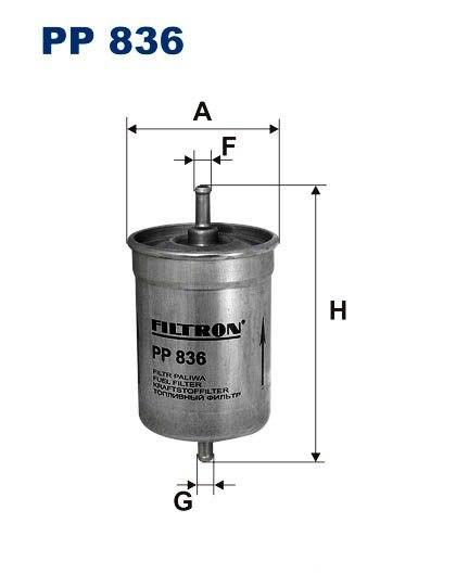

Zanabyłem wyczynowy filtr paliwa który nie ma prawa stać nam na przeszkodzie w osiągnieciu zamierzanych mocy oto i on:
Czy dostatecznie Menski on jest ??

Grubo - same frukty z najwyższej półki. U mnie też siedzi Filtron'ix. Daje radę. Ech, czysty szwedzki JDM w polskim wydaniu cool.gif

CYTAT(Coobcio @ Thu, 21 Apr 2011 - 00:17) *

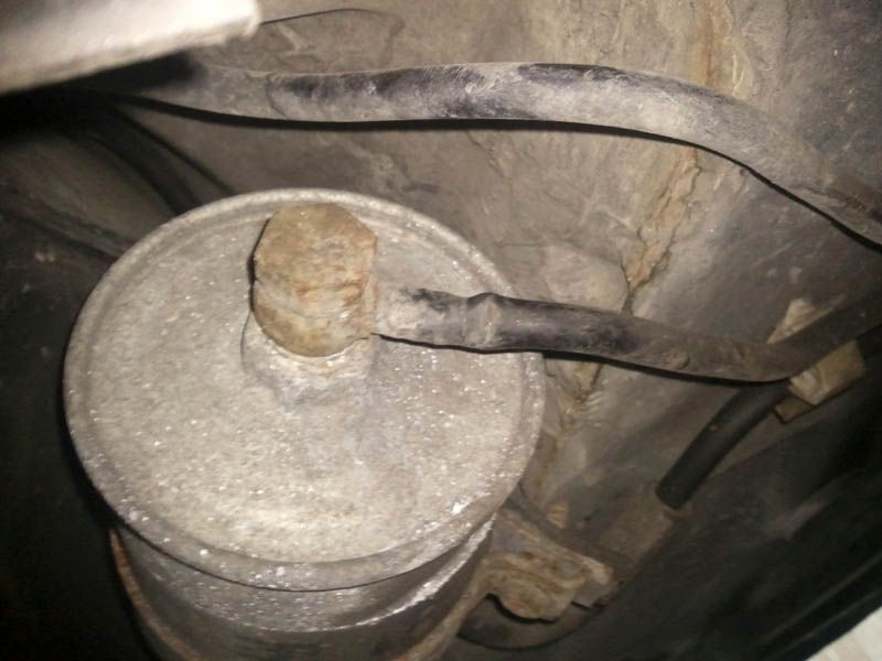

Wywaliłem jakieś śmieciory z koszyczka pompy paliwa, tzn, jakieś takie przewody:
Zastąpiłem fragmetem prostej gumowej rurki:
I wyrżnąłem dziurę w koszyczku od pompy coby mogła dobrze ssać:
Efekt tego jest taki że na 10letnim filtrze paliwa AFR zrobiło się takie jak trzeba do ok 7300 jest w granicach 11,8 i sama końcuweczka ubożeje do 12,4...
Po nałożeniu na stary wykres to wychodzi na to że przy 7000obr.min doszło prawie 100KM:
Auto idzie płynnie do końca bez poszarpywania i już kolektor nocą tak nie świeci tongue.gif
