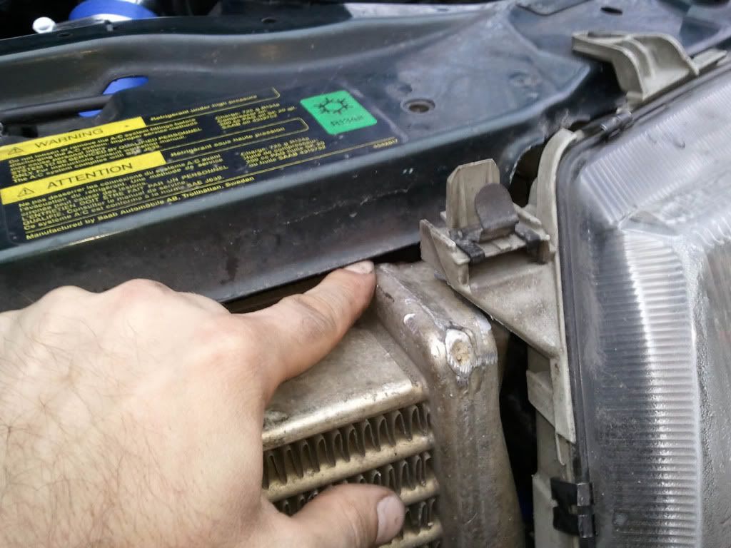

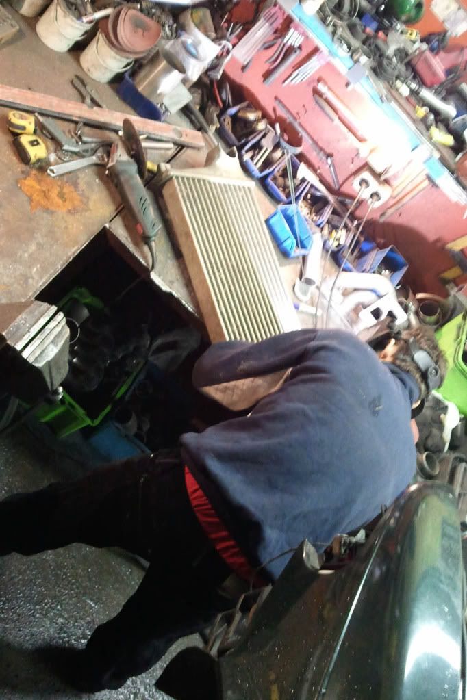

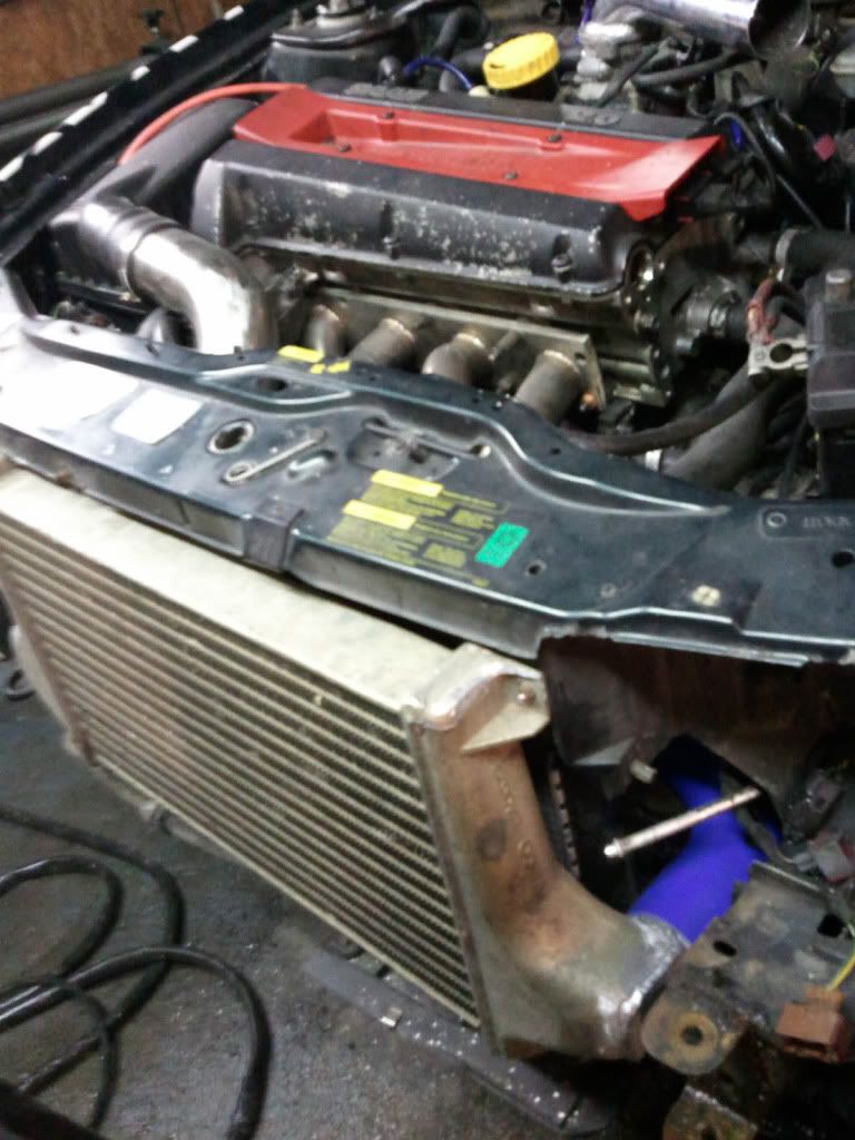

Dziś ICek męski wjechał skubaniec mieści się na grubość połowy najmniejszego palca i dosłownie szczelnie wypełnia całą przestrzeń miedzy zderzakiem a chłodnicą - fotki za 15min jak kolega doniesie mi kabelek do Samsunga Wawe...
A dodam że ICek nie mały rdzeń miał 60cm na 33... i grubość 5cm, rurka od niego ma po zewnątrz 63,5mm a orgunalnie miała 50 z czego przy Power Capie wink.gif który był wykonany wyjątkowo solidnie średnica wewnętrzna wynosiła 45mm...

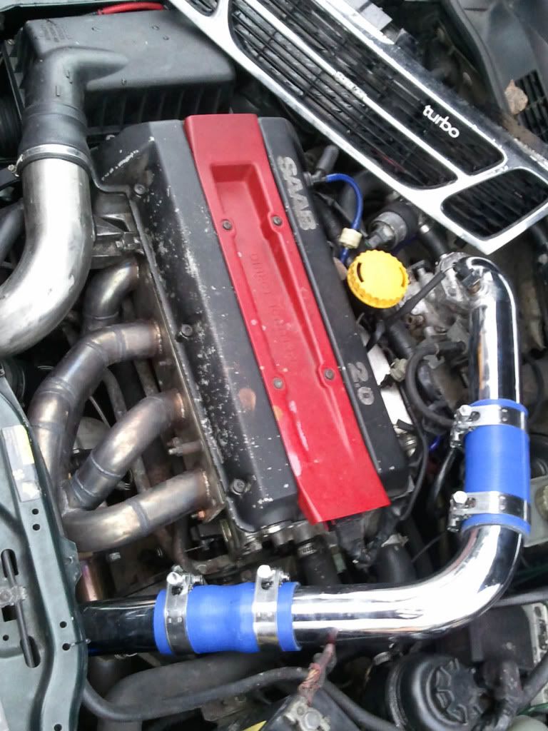

Robi się:
Przymiareczki:
Na miejscu wsio i bez tych cholernych przewężeń przy przepustnicy gazu:
