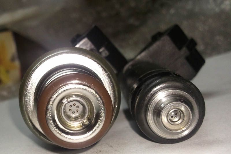

Wtryski paliwa także zmieniłem bowiem 630ccm nie wydalają przy doładowaniu 1,45 bara...
Teraz dzięki uprzejmości boobra zapodałem sobie BOSCHE 980ccm - paliwka chyba starczy i to do dwóch barów jak nic smile.gif
Co ciekawe udało mi się je ogarnąć na seryjnym ECU które w serii współpracuje z 340ccm biggrin.gif

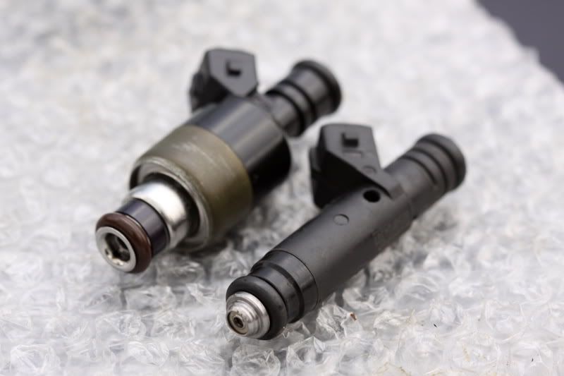

Wtryski miały u mnie czasy na poziomie 24ms przy doładowaniu 1,5 bara i nie były w stanie utrzymać AFR poniżej 12 dla tego wrzuciłem 980ccm i jest gittara.
Być może następował spadek ciśnienia paliwa albo skończyła się wydajność wtryskiwaczy która wynosi ok 440-450KM...
Zresztą ten Simens DECA 630ccm jakaś taka drobna przy nowych grubaska mi się wydawała i mało męska:

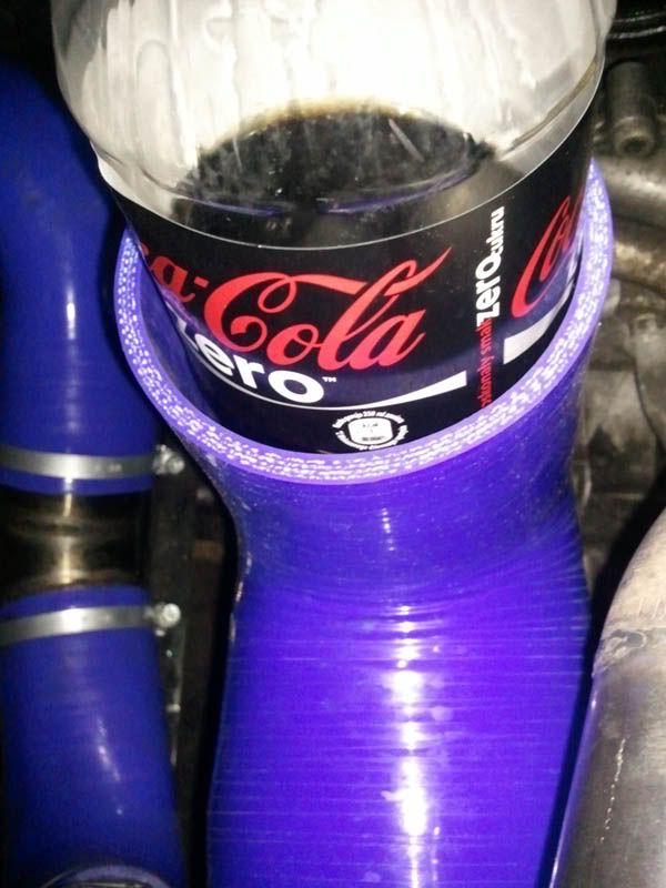

No i wlocik do suszarki z kolanka redukcyjnego fi 102 na 89mm, na fotce widziana od storny cieńszej (a mimo to jedno litrowy kolec wchodzi i to ze sporym luzem) biggrin.gif
