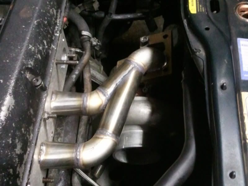

Aha no i fota kolektorka:
To "moje" kolanka?

Jest jeden czujnik położenia wału 60-2 i w zasadzie to wszytko... Map sensor, TPS, czujnik temp w dolocie, temp cieczy, wtryski, silniczek krokowy, sonda lambda i kostka jedna do kasety zaplonowej - w sumie wiązka jest bardzo milusia i cała ma grubość kciuka, jest zgrabna kruciutka kable się nie walają...

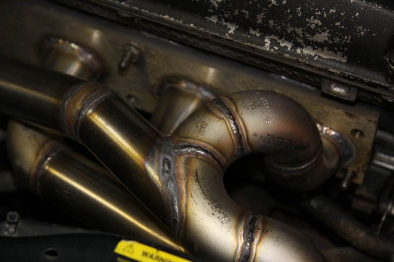

No kolektorek wykonany - bardzo mi się podoba i powinien zagwarantować dobrego Spoola smile.gif
Przymiareczka WG:
Iskiereczki:
Downpipe - stare udało się poprzerabiać ale zbrakło jednego kolanka 70x2mm - Thx Mateiemu zostało szybko ogarnięte i można było kontynuować robotę smile.gif
Planowane uruchomienie coś koło 5-6 stycznia, jeszcze trochę pracy zostało:

piekne spawy, chcialbym tak spawac ... czekam na fotki jak rozwiazesz sprawe z WG i twinscroolem , pozdrawiam

Teoretycznie najlepiej jak by były dwa WG, ewentualnie jak w kolektorach Full Race dwa wyjścia połączone w jedno do WG.
