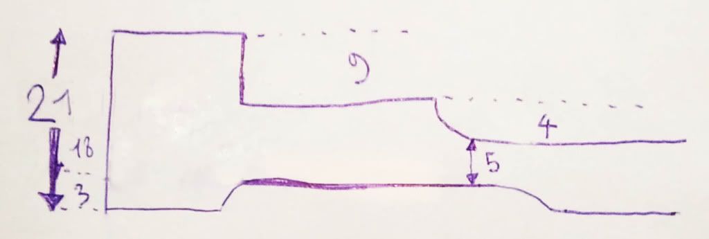

RATUNKU mam dylemat czy składać czy nie...
Opisze swój problem, otóż:
- Swoje koło zamachowe z 900NG mam przypasowane pod seryjne sprzęgło z Saaba 9-5 Aero 240mm z tym żeby ono mi przypasowało musiałem wybrać dużo materiału ze środka zamachu coby bardziej schować śruby skręcające koło z wałem bo w przeciwnym wypadku opierały się o sprężynki w tarczy sprzęgłowej...
- W wyniku toczenia otrzymałem koło zamachowe które w najcieńszym miejscu ma teraz 5mm grubości a seryjnie miało ok 18mm
CZY nie urwie mi się koło przy na razie powiedzmy lajcie jak na seryjny silnik saaba o pojemności 2.0 na poziomie ok. 550Nm i 500KM na tarczy organiczno-spiekowej (sprzęgło SPEC jedna strona organiczna a po drugiej 6 klocków...)??
Bo mam w zanadrzu drugą opcję ale już mnie korci by Osa poskładał mi auto i che się nim cieszyć kręcić do tych 8000-8500obr.min i dmuchać te 2 bary no zrozumcie mnie akurat śnieg poszedł w cholerę i podocierał bym wóz biggrin.gif
Mam jeszcze plan awaryjny otóż dorwałem tarczę sprzęgła z 2,2TId też 240mm taki sam wieloklin wszystko idealnie pasuje i ona nie ma tych sprężynek bo pochodzi z dwumasu...
I dzieki temu nie trzeba robić prawie 5mm podtoczenia pod śruby przy wale korbowym i tym samym w najcieńszym miejscu koło zamachowe będzie miało ok 10mm grubości...
To jak jebał pies i składamy na tym co mam czyli 5mm mięska na kole zamachowym w najcieńszym miejscu czy czekać i szukać seryjnego koła zamachowego z 900NG, przerobić je pod większe sprzęgło i słać do Pana Otoczka na wyważenie i tym samym opóźnić odpalenie auta o dobre półtora tygodnia ??

jak ma to się rozlecieć w pizdu to lepiej poczekaj te 1,5 tygodnia- 10 mm to nie 5 mm. Gdzieś tu na forum krążyły fotki jak wygląda samochód po rozerwaniu koła zamachowego na kawałki - to był chyba nissan 200.

Zamach rozleci się od prędkości obrotowej, nie od mocy czy momentu.
Daj rysunek przekroju, dokładnie zwymiarowany, spróbujemy coś policzyć.

Pod tarczę sprzęgłową z 2,2 TID nie muszę robić tej fazki głębokiej na 4mm po prawej stornie mojego rysunku i wówczas w najwęższym miejscu będzie ok 9mm biggrin.gif
Jeszcze średnice, bo nie znam odległości przekrojów.

między środkiem a pierwszą od góry fazką 150mm
między środkiem do tego wysokiego na 9mm rantu 250mm
całkowita średnica 290mm
Teraz spód
Od środka do pierwszego przetoczenia średnica całości ma 95mm
a drugi rant ten zewnątrzny koło 250mm...

Nie jaki pan Kompot napisał mi:
"Wg moich mega mądrych obliczeń na pałę wyszło, że w najgorszym miejscu naprężenia mogą przekroczyć 50MPa przy 8000obr/min.
Nie jest to dużo, szczególnie, że zamachy wykonuję się ze stali wysokogatunkowych.
Ale pamiętaj, należy uwzględnić współczynniki karbu-dużo przejść i jakość ich wykonania, co da mnożnik ~2.
No i jakiś współczynnik bezpieczeństwa, też ~2. Daje to 200MPa. Dla wysokogatunkowych stali też jest to ok.
Ale nie chciałbym, żeby coś się stało i oczywiście najlepiej tego nie robić.
Jednak wydaje się, że nic nie powinno się stać, ale oczywiście żadnych gwarancji Ci nie dam.
Decyzja należy do Ciebie."
Bardzo dziękuję za tą odpowiedź no i chciałbym oznajmić że wczoraj wieczorem Pan otoczek wysłał mi kolejne koło wyważone które tym razem wykonałem bez tego podfrezowania w środku pod sprężynki od tarczy sprzęgłowej... Czyli będzie ono płaskie bez żadnych fazek i w najcieńszym miejscu będzie mierzyć 9mm - to chyba nie mam się czym stresować, myślę że jutro je odbiorę smile.gif
