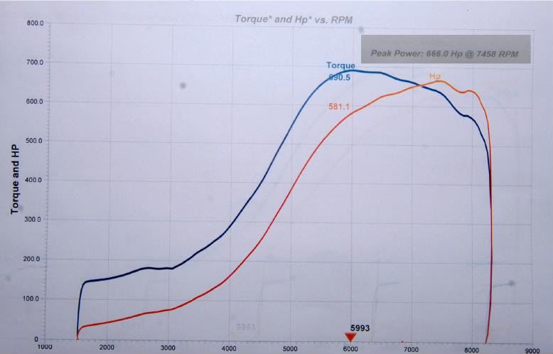

HOlset HX40 z dupą właśnie 16cm2 na kolekotrze z rurek 42mm + najagresywniejsze wałki dostępne do tego silnika ENeM 272 przy 10,6m liftu wstaje tak:
http://www.saabklub.pl/forum/index.php?act...ach=39632;image
Wstaje lepiej jak mój padnięty Garrett T3/T4 z dupą wydechową AR .82 i to po mimo tego że mam seryjne wałki, tak wieć taki Holset na seryjnych wałkach powinien mi dawać te 2,5-2,7 bara przy ok 4500obr.min spokojnie...

Wykres tylko po zalogowaniu..
