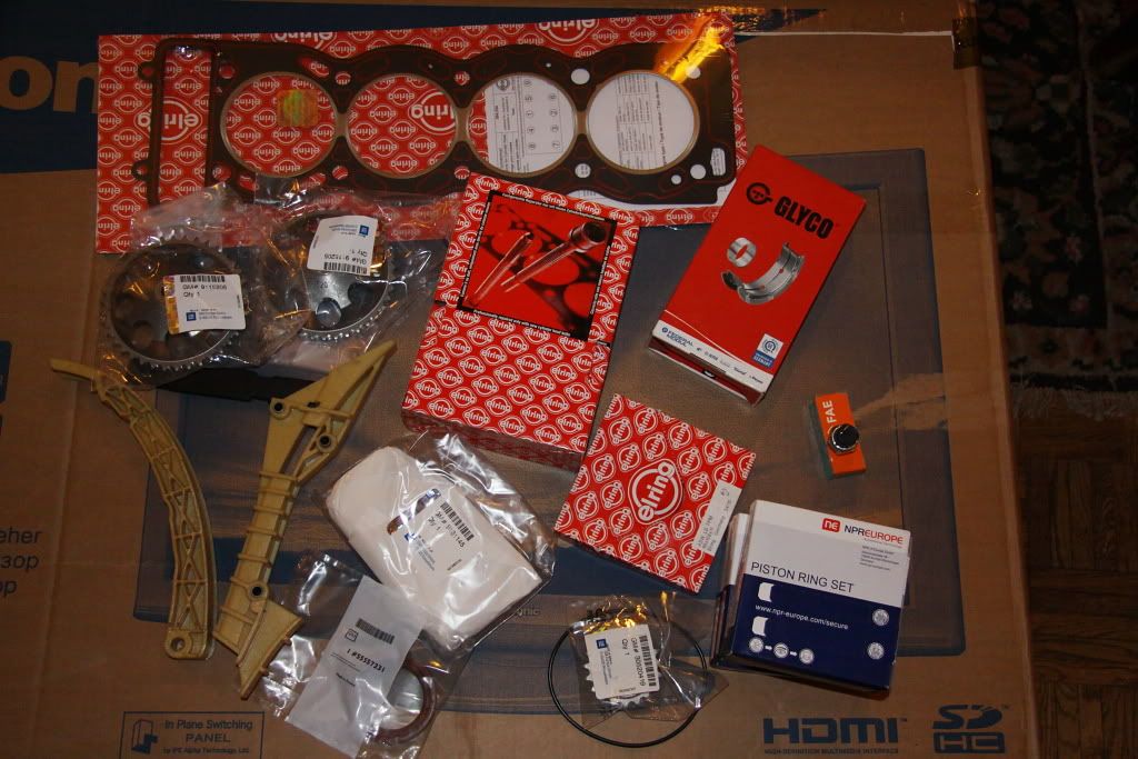

Nie wiem tylko jak ma być ustawiony rozrząd... Bowiem na łańcuchu mam dwa żółte ogniwa obok siebie dla wałka ssącego, dla wydechowego oraz dla wału są pojedyncze - czy to jakiś rodzaj fabrycznej regulacji wyprzedzenia wałka ssącego jest smile.gif ??

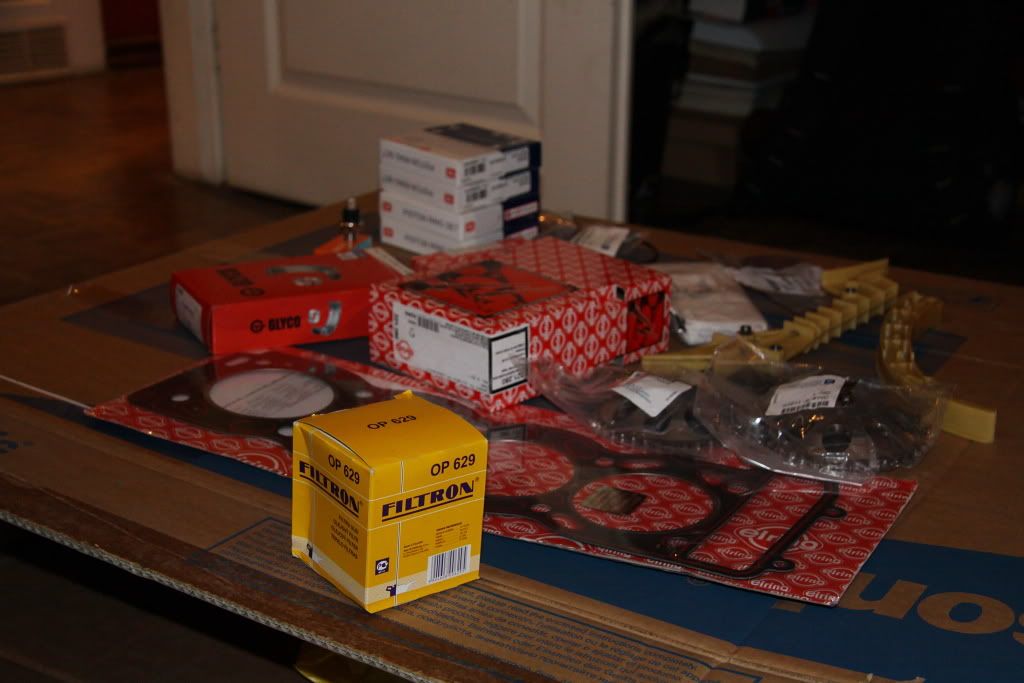

Elring, FAE, OE GM i Filtron. Fantastyczny silnik. Jak inna jednostka zapewni takie przyrosty poskładana na zupełnie seryjnych gratach, bez jakichś cudów z logo Greddy, HKS itp. Rewelka dla mnie smile.gif

post Fri, 19 Nov 2010 - 22:17
Post #116
Ponoć bardzo dobrze sprawuje się uszczelka Erlinga w Saabie, je chce dmuchać tylko 2 bary to nie silnik F1 z dawnych lat gdzie pompowali po 5 barów i męczyli go przez godzinę non stop...
Mnie zadowoli bezawaryjne 500KM którym bez obaw będę mógł sprawdzać V-maxa, dla jaj pojechać sobie na tor poznań i poupalać cały dzień, zjarać ze 20 sztuk opon i 4 baki paliwa i tak latami cieszyć się bezawaryjnym silniczkiem w którym jedynie trzeba będzie zmieniać olej, Filtrona i świeczki - oczywiście najtańsze NGK, nie platynowe bo w Saabie nawet przy 1,95 barach boostu nie zdmuchuje iskry - to nie nissan tongue.gif
