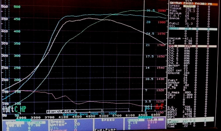

Fajny projekt...........przy tej mocy musi byc szybki
Według mnie wykres jest ok.
CYTAT(Rafalek114 @ Fri, 29 Apr 2011 - 13:30) *
oczywiscie masz racje , mam taki pomysl , moze pokarzesz nam wykres 20vt wystrojonego w Polsce ktory na takiej samej turbinie ma 450km z plaskim momentem . I czy nie wydaje ci sie ze gdy moment bedzie bardziej plaski samochod nie bedzie mial ok 450km uzyskanych juz przy 5600rpm tylko znacznie pozniej ?? Popatrz prosze jeszcze raz na wykres i zobacz jak dlugo utrzymuje sie prawie maksymalna moc .
Nie przesadzaj Rafał. Tu masz wykres 1,8T na GT3071 AR.64
Zmienione korby,Tloki i glowica seria (na malym kanale).
Paliwo 94oct/100ron oct
Co prawda nie w Polsce ale strojone przez Polaka :-) (to chyba moze byc)
Hamownia silnikowa.
Zdjecie wykresu zrobiłem tel. dlatego jest troche niewyrazne.
Dla tych co nie widza cyferek 492hp i 610nm

hmm troszkę ciężko się połapac na tym wykresie..rozumiem że ta moc tyczy się do tego momentu który od 5.5 tys zaczyna spadac? no bo ta druga kreska od momentu który się utrzymuje do końca powinna generowac moc rosnącą liniowo do samej odcinki więc ta kreska ktora nie opada to jest boost? no i niema podziałki z niutonem więc cieżko mi dojrzec tych 610nm:(
hmm no i skoro tak to mam małe pytanko czemu w tym projekcie i w większości innych zmieniają tłoki? skoro seryjne wytrzymują takie moce ? czyżby dla stopnia sprężania? u mnie seryjnie jest 9.0 :1 więc chyba ok? a przecież zawsze można ciutkę podszlifowac komorę spalania , mam nadzieję że to nie OT no bo w końcu w tym projekcie też są nowe tłoki i ciekawi mnie czemu zostały założone bo wiele 1.8t ma kute tłoki a z tego co mi wiadomo seria daje radęsmile.gif

4000-5700rpm moment oscyluje w podobnych wartosciach.
Ta linie o ktorej piszesz to doladowanie i tak nie opada tylko trzyma do konca.
Podziałka z momentem jest tylko ze w lb/ft a nie w nm..........przeliczylem zeby bylo latwiej zrozumiec :-)
Nie mam pojecia dlaczego wszyscy zmieniaja tloki, moze dlatego ze czytaja za duzo amerykanski for na ktorych pisza takie rzeczy??
ten silnik ma 9.5:1

Patryk - jezeli te cyfry ktore pokazales sa realne i jest to taki set up jaki napisales to chyle czola przed tym kto to stroil . Nic tylko pogratulowac wink.gif

Hamownia silnikowa. Wyniki do 5 hp porownywalne z MAha LPS.
Gratulacje przyjete :-)
