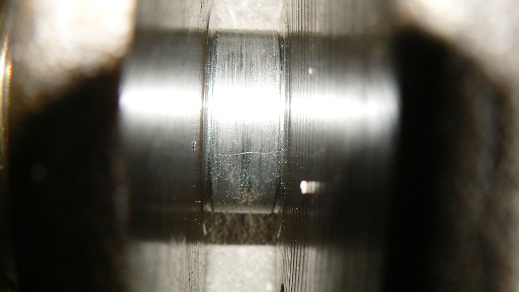

CYTAT(luklam @ Tue, 17 Apr 2012 - 23:30) *
co do oleju to nie wydaje mis się żeby była to jego wina.
silnik przeglądałem trzy tygodnie temu bo padła mi uszczelka pod głowicą,właśnie na pierwszym cylindrze.
po rozebraniu silnika okazało się że panewka ma zerwaną powłokę teflonową więc wymieniłem komplet.
Co dziwne reszta panewek była jak nowa.
nie wiem czy wał nie miał jakiejś skazy lub mikropęknięcia.
gdyby była to wina oleju to reszta panewek też musiała być uszkodzona.
A wo gule to pierwszą połowę tamtego sezonu jeździłem na zwykłym półsyntetyku i silnik hulał

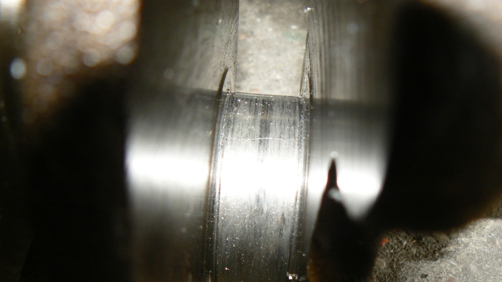

ja 2 lata temu po pełnym remoncie Vr6 przejechalem tylko 80km i sytuacja identyczna jak u Łukasza, obróciło panewkę, po dokładnym zbadaniu okazało się ze wał ma mikropęknięcie i temu taka komedia się stała,
a pękniecie wyglada tak

a czy przy zakuwaniu motoru było sprawdzanie osiowanie bloku i wału ?

CYTAT(GMS. @ Wed, 18 Apr 2012 - 20:30) *
wał i blok nonowy 0km przebiegu w sumie jeździł 4 lata na turbo więc mógł się odkształcić
jak rozbiorę silnik to dam z ciekawości sprawdzić wał ale to dopiero po Bemowie

też słyszałem że GM to mobil i to z 5 lat temu... olej nic nie ma tu do rzeczy skoro jedna panewka jest obrócona a reszta jak nowa...
