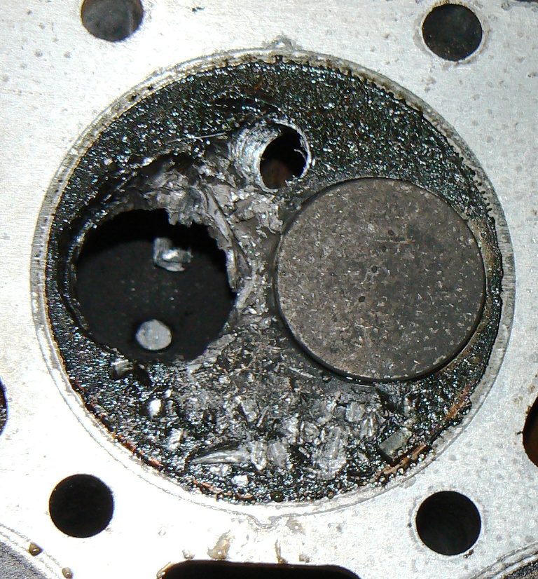

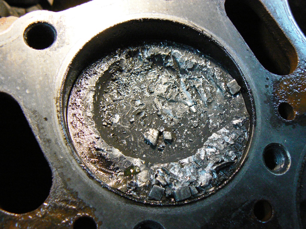

a może wydechowe zawory wymienić na jednoczęściowe chociaż by polskie ? patrząc na te fotki to rzeczywiście bardzo małe szkody przez to że się zawór wbił w kanał wydechowy i już tam pozostał...

Mógłbym tak zrobić ale gra nie warta świeczki sportowe zawory są nie wiele droższe od zamienników jeśli je jeszcze można kupić
Jedyny problem to czas jaki potrzebje na przesłanie ich do polski, choć się zastanowie bo może zdąże je zamówić z USA

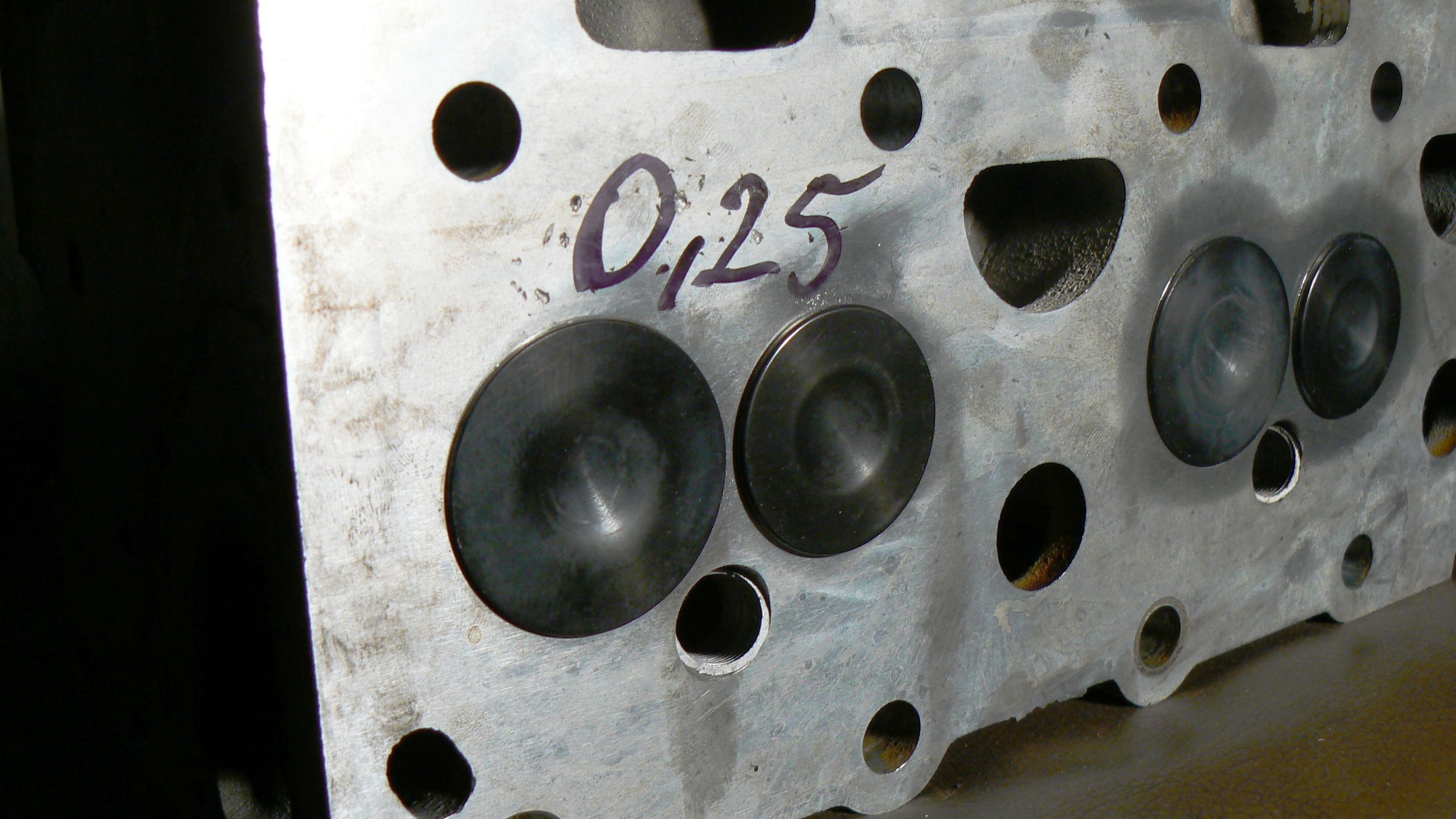

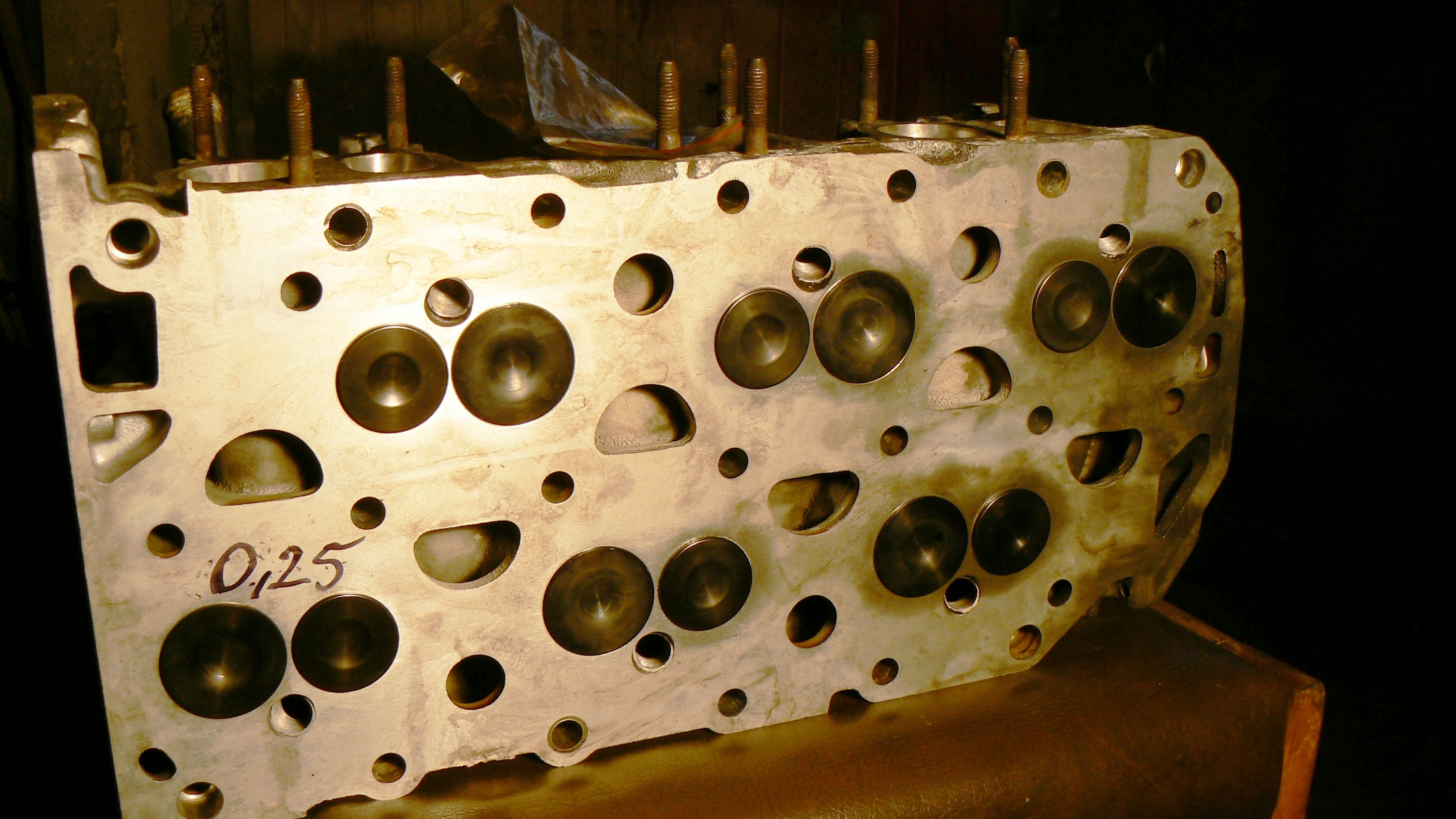

CYTAT(luklam @ Mon, 15 Aug 2011 - 22:24) *
Pytanie do znawców silnika
czy zastosowanie zaworów nad wymiarowych +2 mm nie spowoduje osłabienia ścianki między zaworami jeśli wymienie gniazda bo raczej na pewno będzie trzeba wymienić.
jak wymienisz gniazda bedzie dobrze nic sie nie osłabi, ja u siebie mam + 1.8 wydech + 2 ssace i nie zmieniałem gniazd, skolei robiłem drugą głowice na takich samych zaworach i juz gniazda zmieniane były.
tak to wyglada na głowicy bez zmiany gniazd

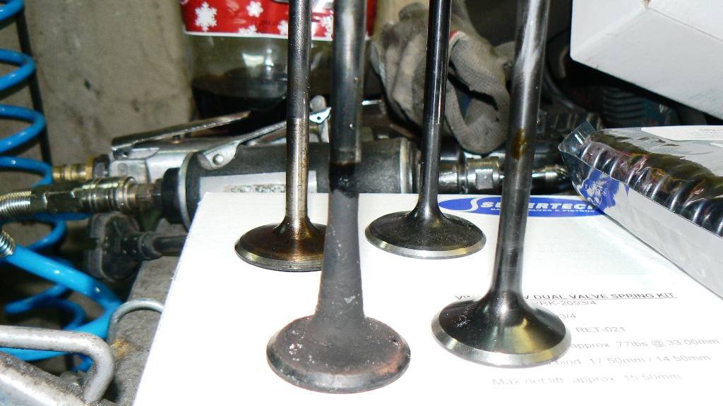

porownianie zwykłych zaworów z supertechami

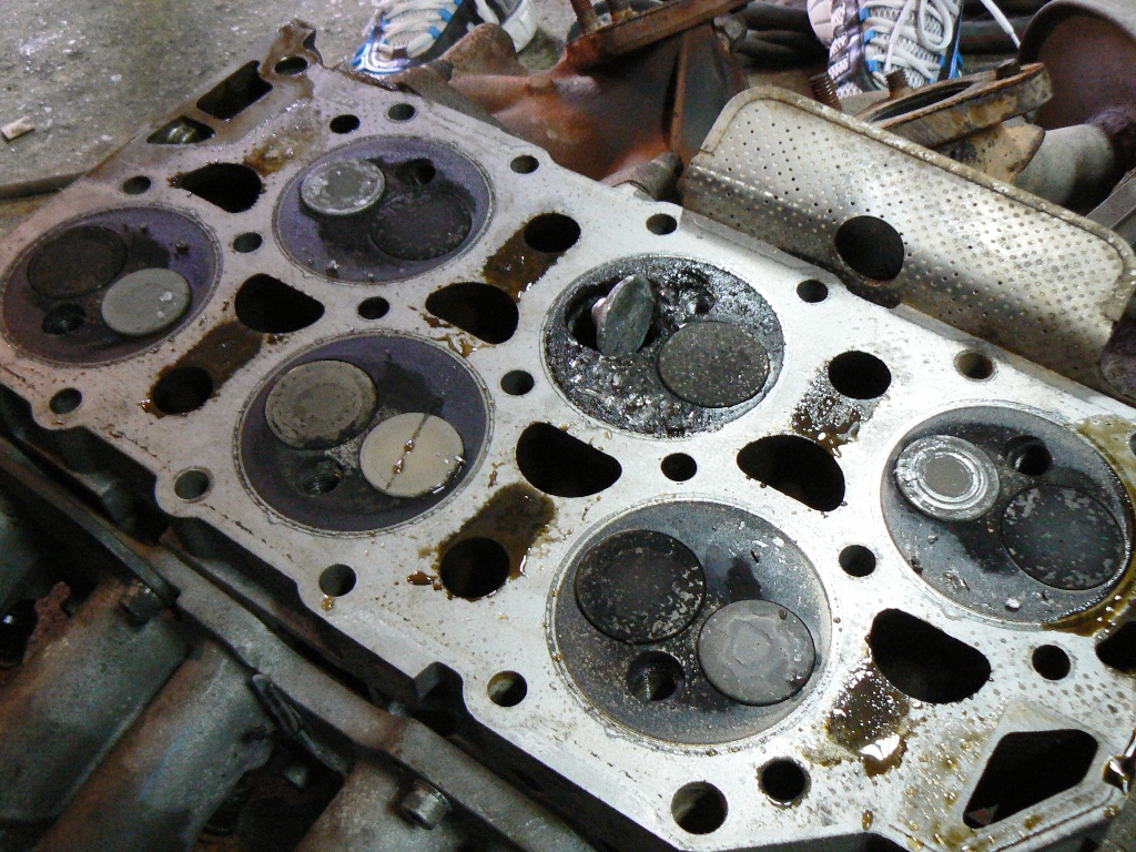

a tak u mnie wyglałało urwanie seryjnego zaworu
