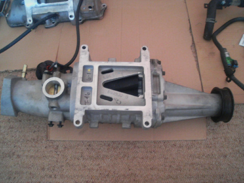

kolejna sprawa - to jest Eaton m62 z amerykanskiego Chevy Cobalt SS, jest to eaton bez sprzegla elektromagnetycznego
dlatego uklad ma by-pass w sobie ktory dziala w polaczeniu z kolektorem dolotowym

tutaj henry masz kompresor od spodu :
by-pass steruje mala przepustnica i w momencie za duzego cisnienia upuszcza w uklad
i powietrze idzie ponownie w obieg a nie w komore silnika
