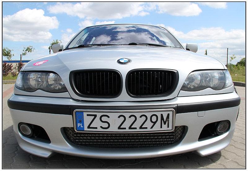

INTERCOOLER - chinczyk z http://www.re5pect.pl/index.php?products=p...amp;prod_id=341 przerobione boki i wlot wylot, intercooler wpiety w ori gumowe orurowanie, jedna czesc weza tylko z starego tdsa podeszla zeby bylo idealnie, wiatrak jest jeden i sie miesci ale na mm doslownie i trzeba sie poteznie nameczyc i pare rzeczy usunac przesunac, zderzak tylko m i tez trzeba przerobic trochu tam pare spraw
