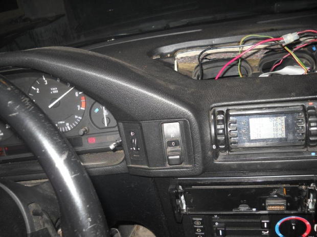

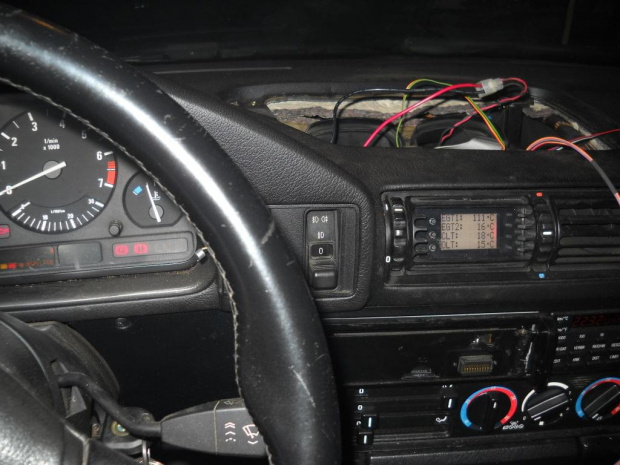

wreszcie mi sie troche przeluznia w pracy, sezon robót przy domu zamkniety wiec zaczołem dziś instalować kontroler temp w aucie.
jest juz w docelowym miejscu i mam juz zainstalowany i podłaczony jeden czujnik egt , jutro drugi i 2 pozostałe do niskich temperatur.
jako gniazdo w oryginalnym kolektorze wykorzystałem zgodnie z podpowiedzią fortiego nakretke piasty z malucha :śmiech: .
dospawałem je do zaslepek na 3 i 4 cylindrze.
kontroler prezentuje sie swietnie w miejscu nadmuchu , choć na fotkach nie widać tego , bo coś mi sie z aparatem porypało.

post Sat, 20 Nov 2010 - 11:14
pochwale nie po znajmosci wink.gif wyglada bardzo ladnie, jak by zastosoac jeszcze wiekszy wyswietlac i dodatkowe bajery to naprawde dobry bajer np. pomiary czasu heheh duzo w sumie mozna bylo by powstawiac biggrin.gif
o cene nie pytam narazie bo to dopiero wyjdzie w praniu pewnie, dobierzesz termopary dobre i bedzie git dry.gif

termopary sa zmienione , te co widać ma fotkach na turbobmw to było pierwsze podejscie , a własciwie nieporozumienie z producentem.
teraz są termopary płaszczowe średnica niespełna 3mm (edit 1,7mm) , droższe ale reakcja jest błyskawiczna , wymienił mi je za tamte bez dopłaty bo to był jego błąd.
własnie przed chwilą podłaczyłem drugie egt i teraz się bawię z pozostałymi dwoma do niskich temp.
ja nie potrzebuję zbednych bajerów , a tylko to co najwazniejsze
