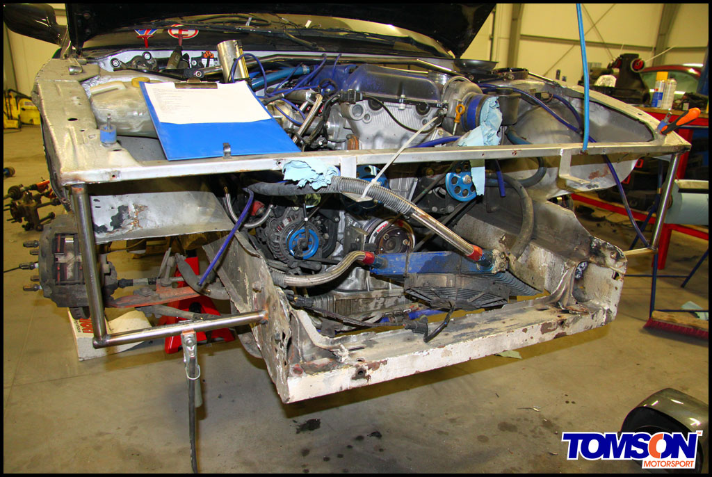

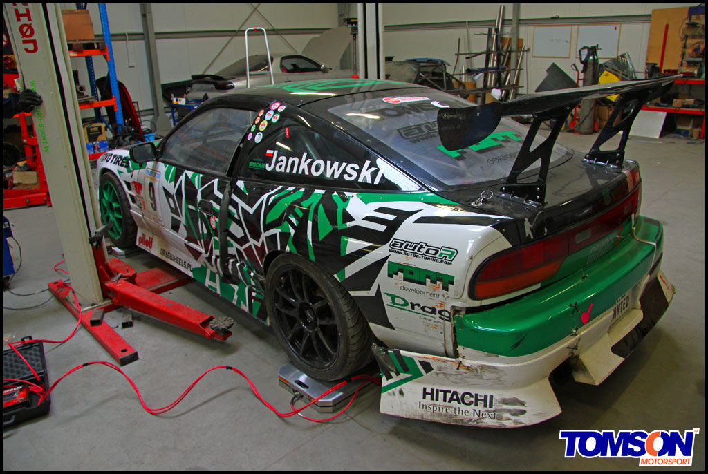

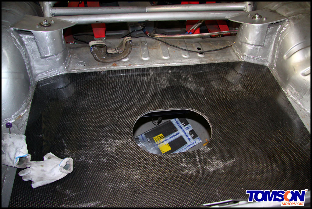

Zmiany u Piotrka na 2011
1) Odchudzenie budy - na razie udało na się wyciąć prawie 15kg z samego bagażnika.
2) Hamulce - jeszcze nie wiadomo jakie
3) Nowa instalacja elektryczna
4) Wyświetlacz Dash2 race technology i logger DL1 z gyro i GPS
5) Parę zmian w zawieszeniu
6) Zmiana rozkładu mas
7) Motor bez zmian

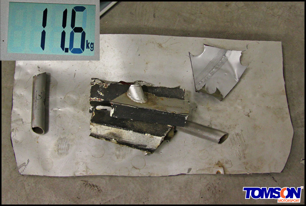

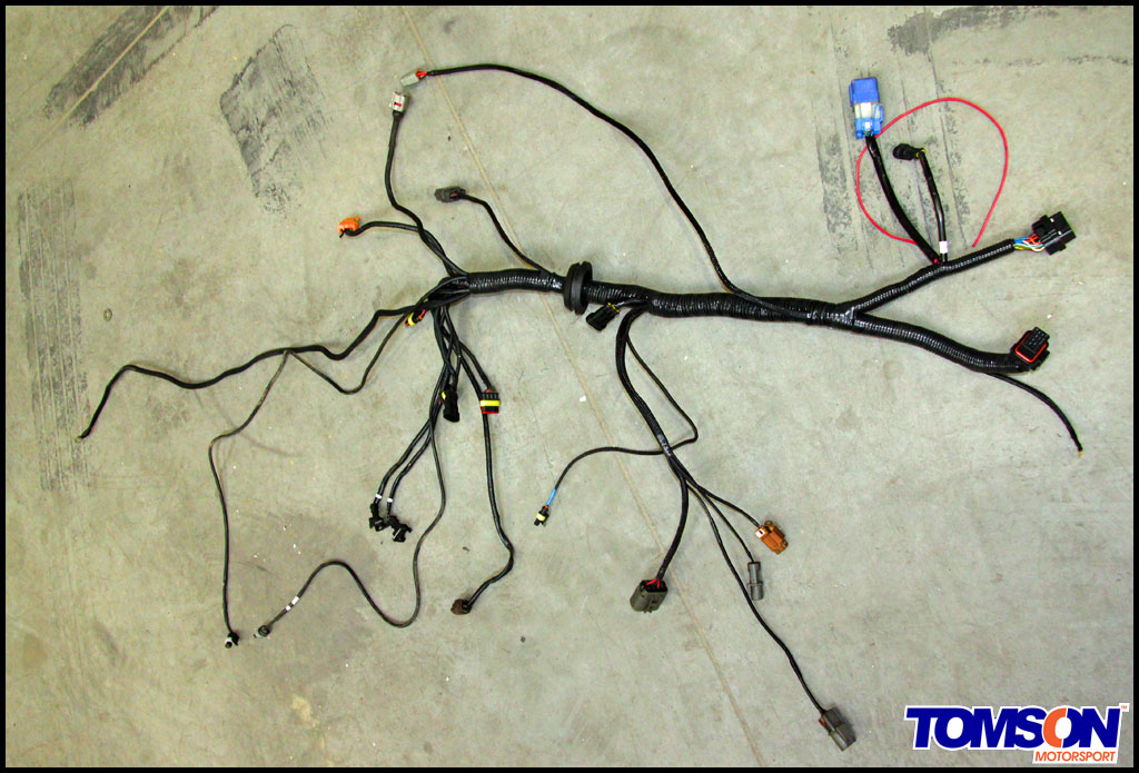

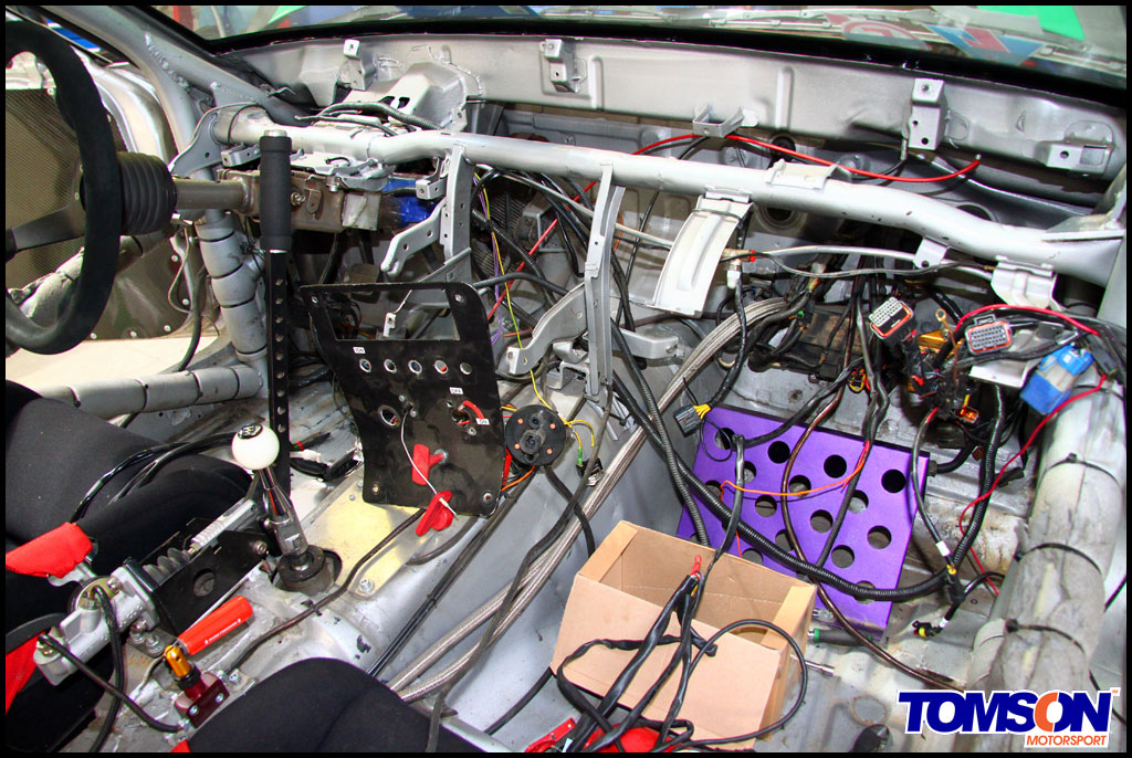

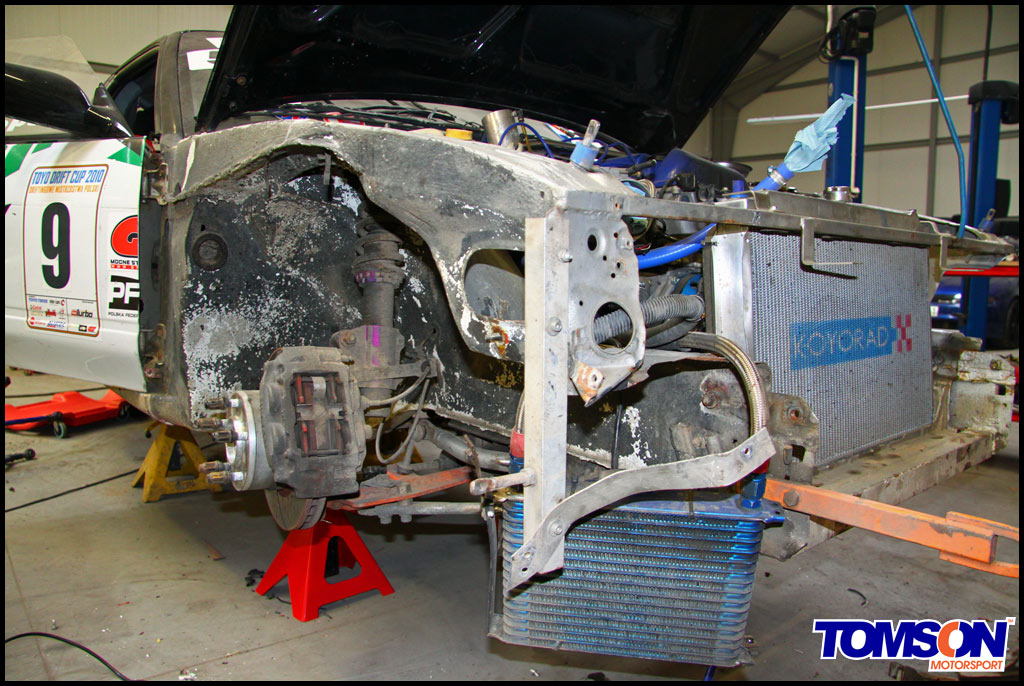

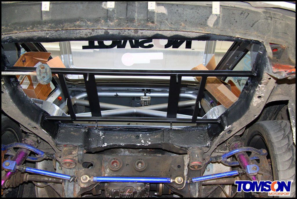

Nowa wiązka

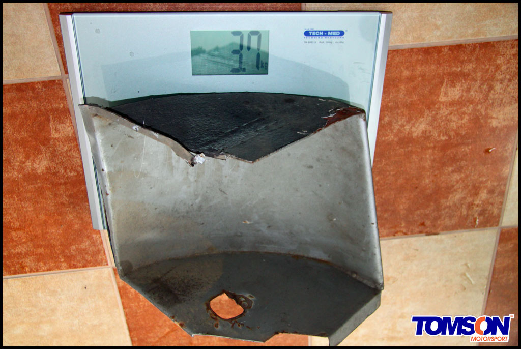

Zamiast seryjnej podłogi była wspawana blacha 3 mm! plus wzmocnienia tejże podłogi smile.gif Genialne smile.gif
I już 12 kg nie ma. Chwytak powietrza na filtr zrobiony jest z blachy 4 mm! Ciekawe ile będzie ważył?
O łącznikach klatka-buda z blach (ciężko to nazwać blachą) 6 mm nie ma co wspominać. Auto przygotowane pod destruction derby!
TOMSON Motorsport
www.tomson.com.pl
(22) 836 50 40

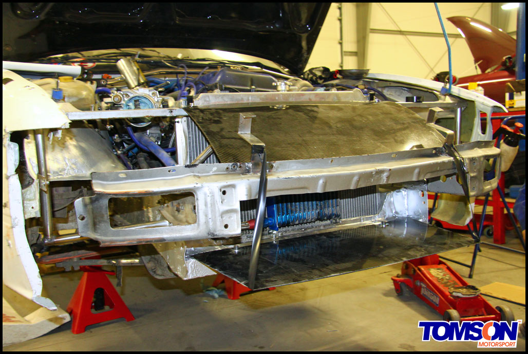

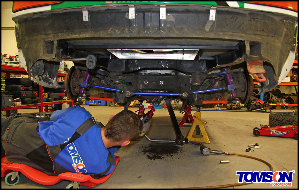

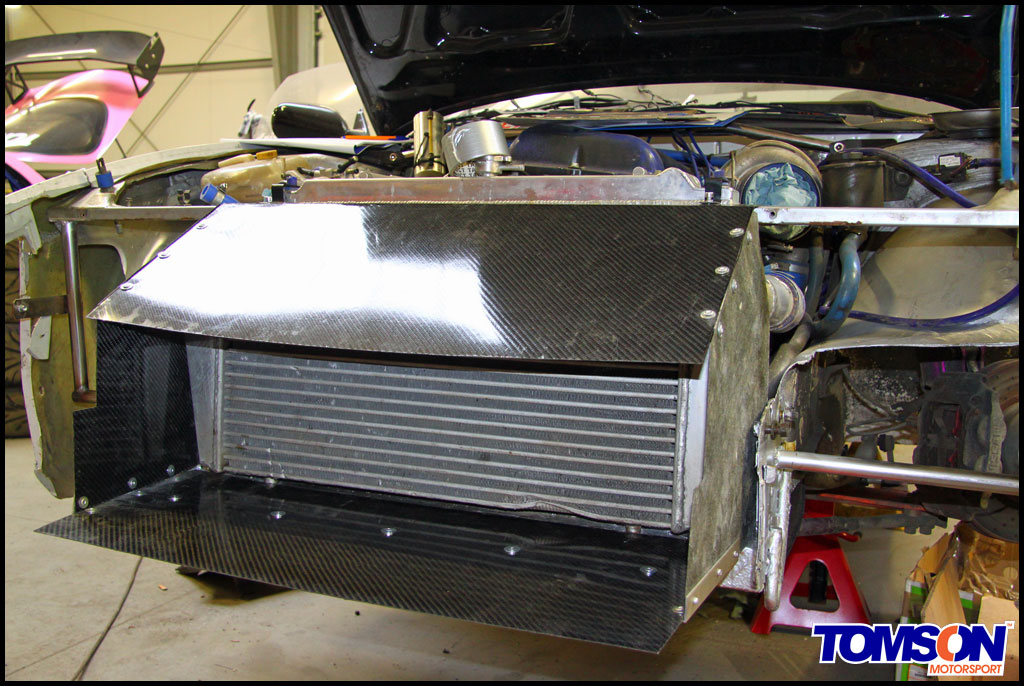

Odchudzania ciąg dalszy. Solidnie wykonany chwytak powietrza to jedyne 3.7 Kg
Idealny do odśnieżania

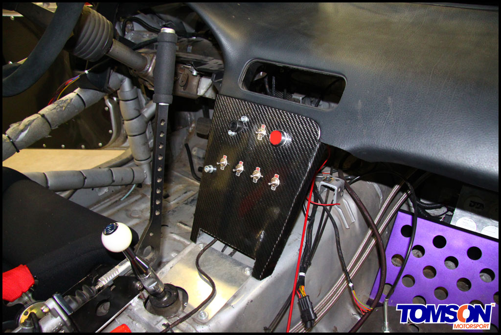

Nowy panelik

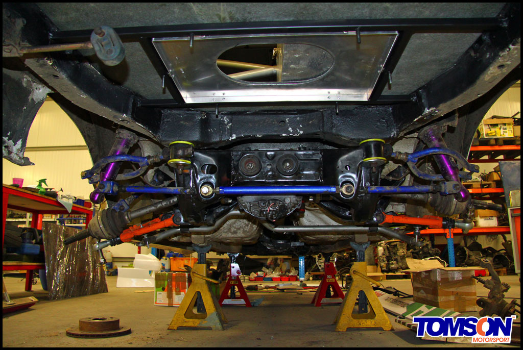

Ciągłe kopanie w sprzęgło zniszczyło trochę kosz, ale 1 sezon jeszcze przejeździ
Sanki były trochę popękane. Pospawaliśmy co trzeba i założyliśmy Powerflexy do sanek
TOMSON Motorsport
www.tomson.com.pl
(22) 836 50 40

SHIFT_oldschool
Gdzie robiliście konsolę środkową? Ładnie wygląda.
TOMSON
post Thu, 02 Dec 2010 - 20:30
Skąd: www.tomson.com.pl
W Falentach smile.gif To nasza produkcja
TOMSON Motorsport
www.tomson.com.pl
(22) 836 50 40

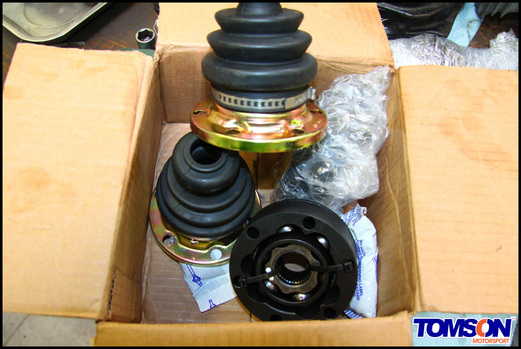

Przeguby z Drive shaft shop nie dały rady mimo że są do 600hp.
Na szczęście przysłali nowe za darmo bo twierdzą że muszą wytrzymać i musiała to być jakaś wada!
Czas pokaże.

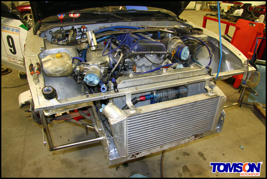

Piotrek Jankowsk...
post Wed, 19 Jan 2011 - 21:31
Dołączył: Mon, 23 May 2005

robicie sam ite panele z karbonu do nawiewow czy kupujecie gdzies gotowe plat takie jak blachy czy alu i docinacie ?? jak tak to gdzie mozna nabyc

Mamy taki Panele. Wymiary chyba 80x120 cm ale mogą być też inne.
A resztę już sami robimy
