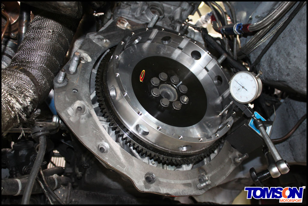

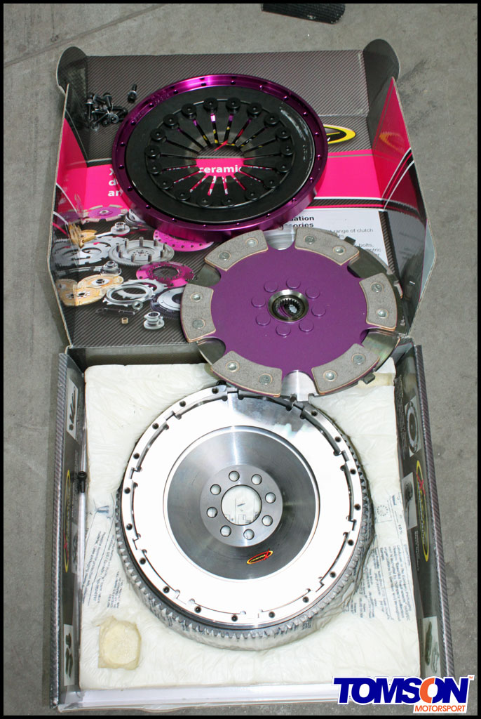

post Wed, 10 Jun 2015 - 20:30
Post #173
Skąd: www.tomson.com.pl
Nissan nadal żyje i ma się dobrze choć powoli zaczyna prosić o remont, przegląd i wymianę całego napędu. Silnik o dziwo działa idealnie ale po najbliższej eliminacji w płocku robimy rewizję i wymieniamy profilaktycznie tłoki na nowe.
Te mają za sobą 5 sezonów i są już mocno przemęczone.
Na razie wjechało nowe sprzegło Xtreme Clutch z Australii bo stary HKS nie dał już rady.
Niedługo rozbieramy motor to wstawimy fotki jak to wygląd po tych 5 sezonach w środku smile.gif
