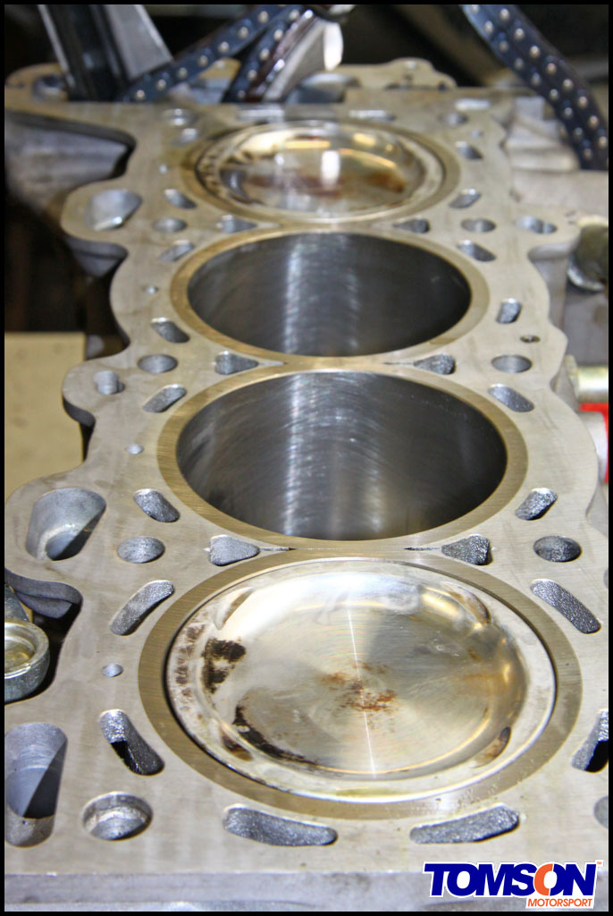

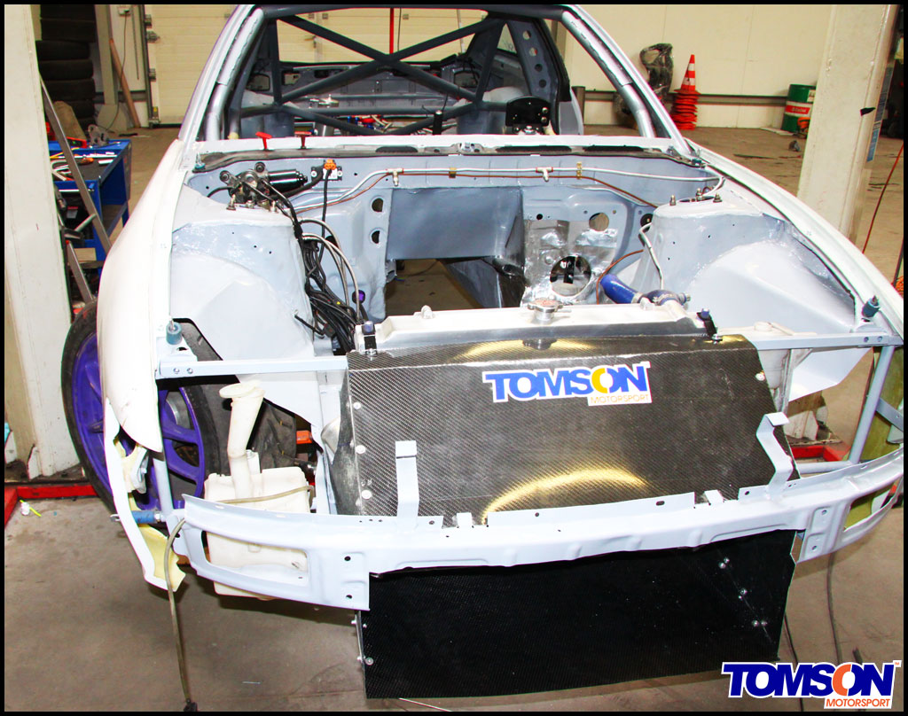

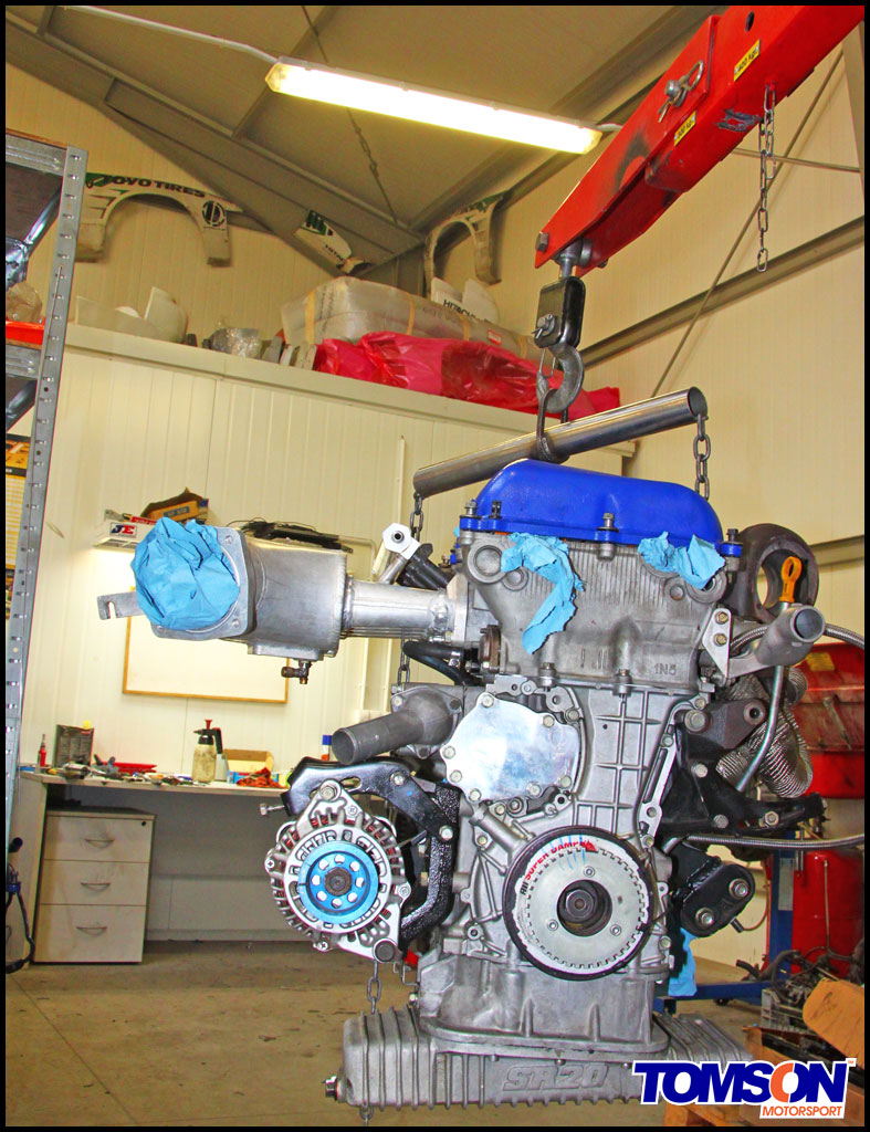

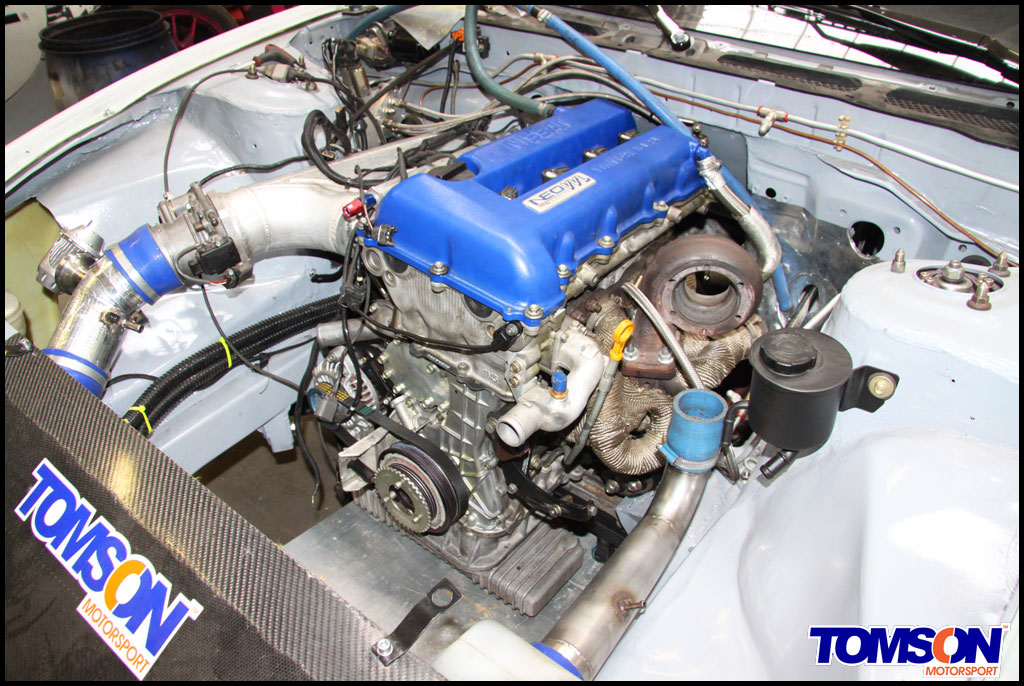

A tym czasem samochód już prawie gotowy. Silnik poskładać, włożyć i śmigać.

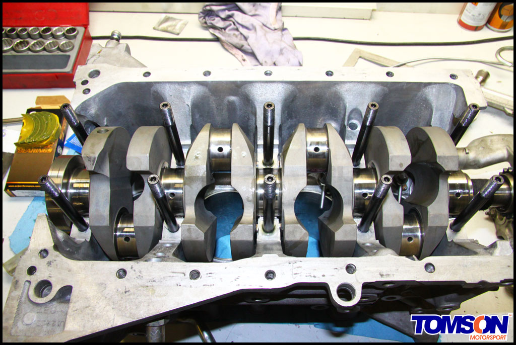

Miętki jest ten wał K1, nawet nie ma przebiegu 100 tyś km a widać już wyraźne wytarcia po uszczelniaczu wału.
Ale to nie istotny detal, panewki idealnie wyglądają powodzenia i dalszej bezawaryjności życzę.

To tylko takie prze polerowanie od uszczelniacza. Dołka nie ma ani tysięcznej.

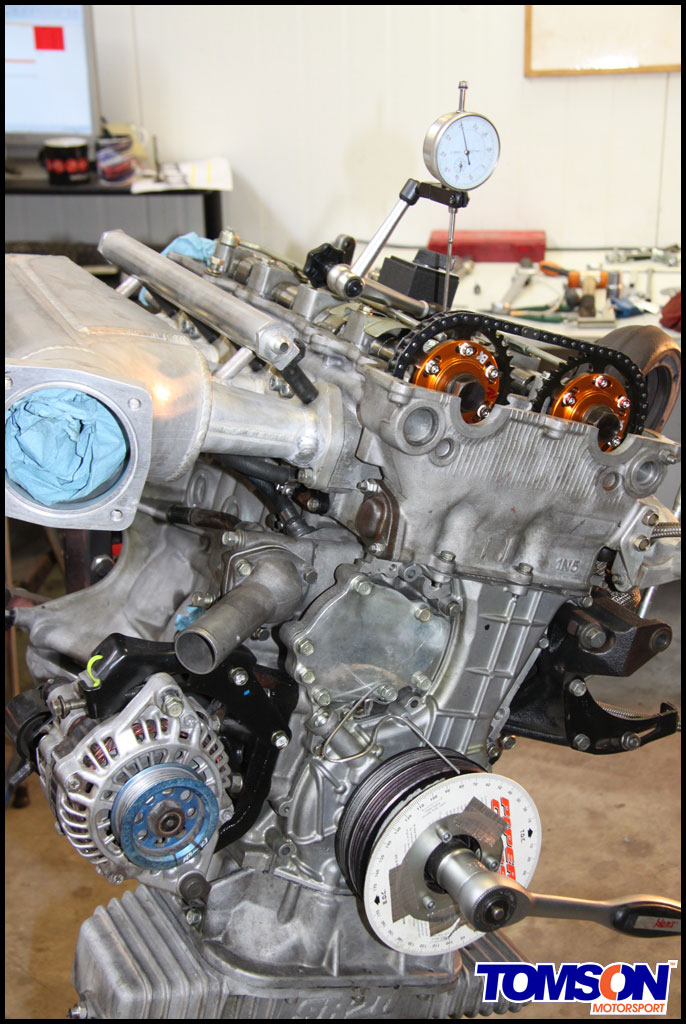

Silnik już złożony gotowy czeka na skrzynię biegów i wkładamy. Reszta gotowa i czeka na upalanie.

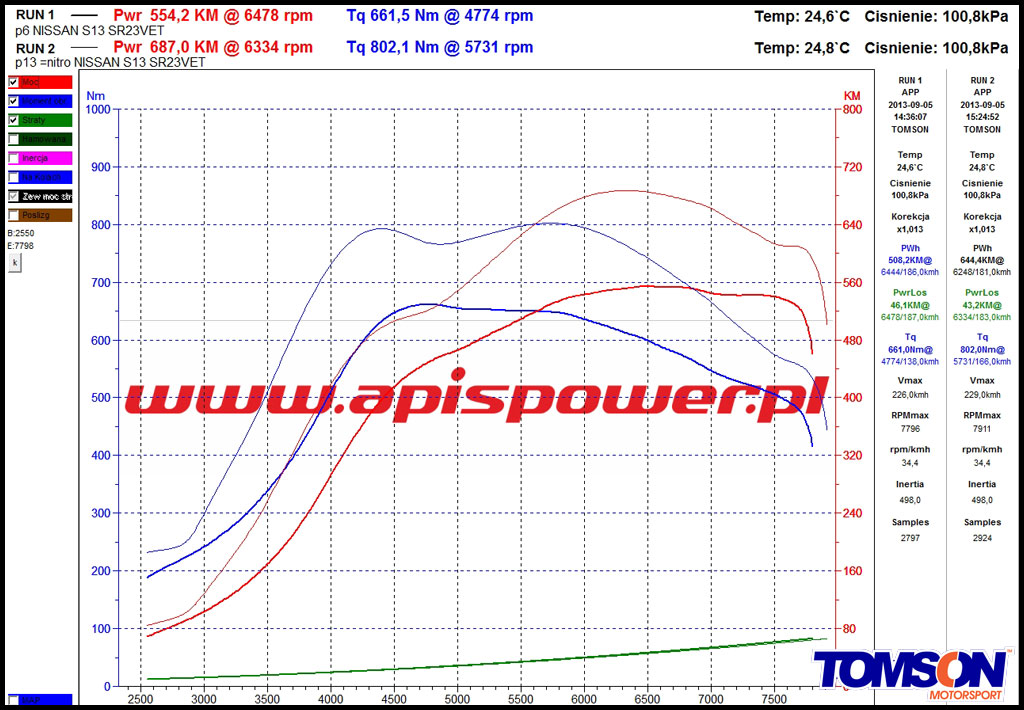

Niewiele się zmieniło od 2012 roku w Nissanie.
Doszło tylko Nitro i nowa mapa z większym doładowaniem.
Ten mocniejszy wykres to nitro psiknięte po całości.
W przyszłym tygodniu będzie jeszcze jedna próba z mocniejszą sprężyną od waste gate bo doładowanie dość mocno spada powyżej 6000 obrotów.

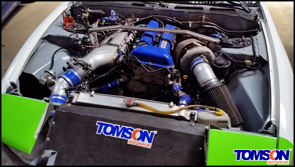

Modyfikacje na sezon 2014.

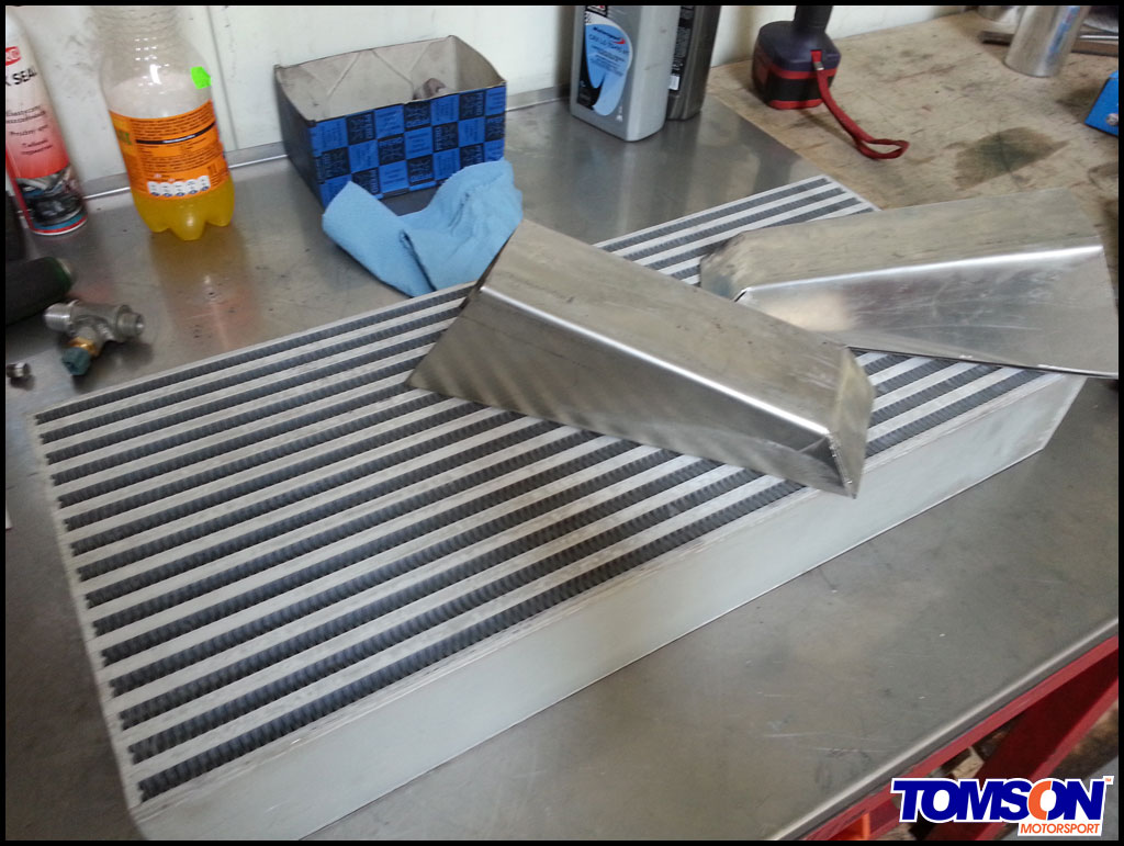

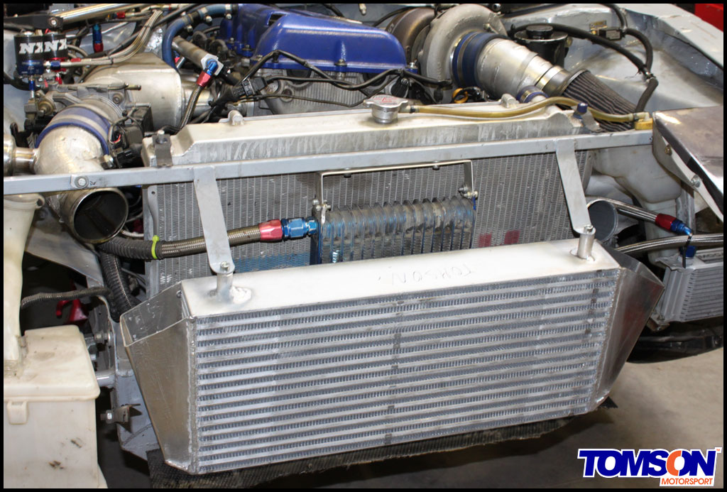

Garrett 3076 do śmieci. Nowe turbo Borg Warner S300SX z wirnikiem 83 mm. Super turbo za 2500 zł na 700KM.
Nowy intercooler w wkładem Precision Turbo. Na ostatnim strojeniu przy 23 stopniach na hamowni, 1.7 bara doładowania, w trakcie pomiaru który trwał 15 sek - 2 stopnie wzrostu temp w dolocie z 25 do 27 stopnie. Żaden Chiński IC tego nie zrobi.
Reszta bez zmian od 3 lat.

A próbowaliście może bez nitra hamować? ciekaw jestem jak samo turbo z dołu wstaje, bez pomocy...
TOMSON
post Mon, 08 Sep 2014 - 11:33
Post #155
Skąd: www.tomson.com.pl
tak, jest 500 obrotów różnicy mniej więcej.

Zawsze mnie to rozwala projekty grube, frukty i cała reszta pierwsza klasa a nikt nie stosuje rur gietych na CNC ja rozumiem że można rurę zaciąć i zespawać ale trochę lepiej by to wyglądało...
Gięcie na CNC aluminiowej rury o średnicy 4.5 cala, długości 30 cm o około 10-15 stopni jest trochę nie ekonomiczne i zajmuje sporo czasu...
i przede wszystkim nic nie daje.

W gruncie rzeczy czym podyktowana chęć zmiany suszarki? Przebieg poprawił sie na samej górze przez 500obr, a chyba przy takich poziomach mocy nie robi to już większej różnicy..
Na GT3076 było 550KM i to wymęczone strasznie. Dodatkowo te turbiny szybko się rozlatują przy takich mocach i nie są nienaprawialne.
Więc padło na Borga bo kosztuje 2500 zł, da się go naprawić i bardzo fajnie wstaje jak na swoją wielkość.
