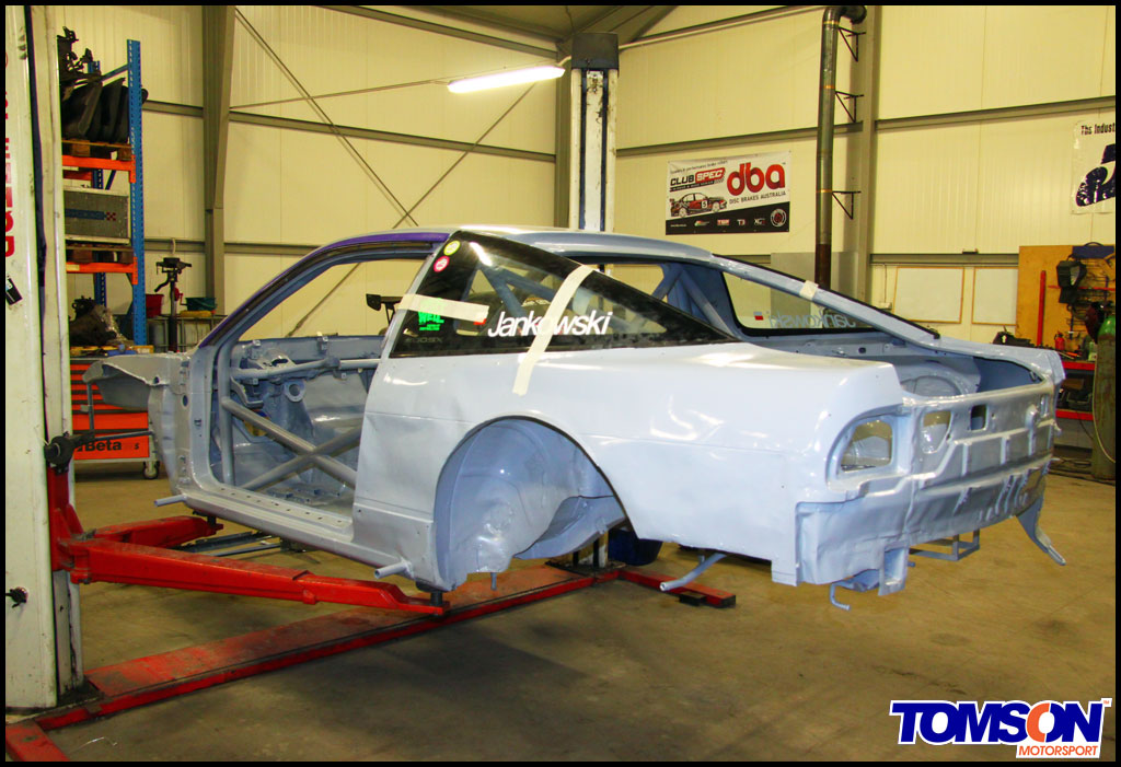

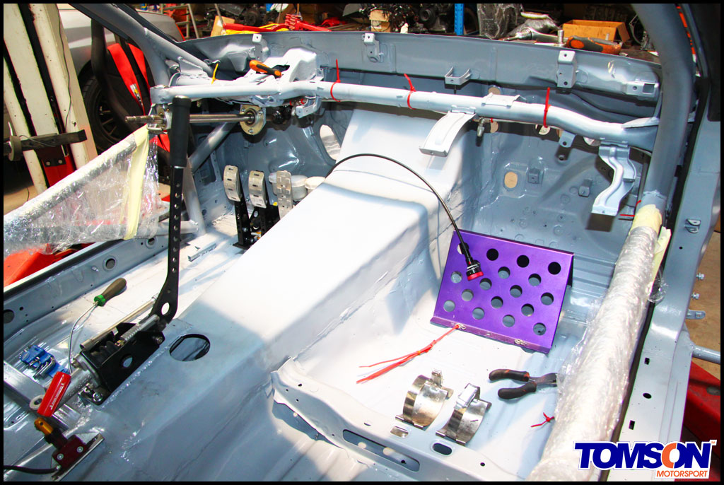

Buda już pomalowana. Teraz wystarczy poskładać wszystko do kupy.

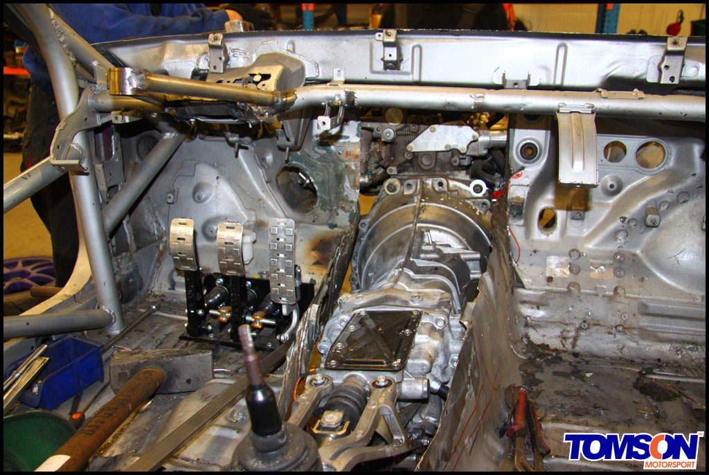

powtarzam sie kolejny raz: świetnie sie ogląda projekty Thomsona !
ta podstopnica pasażera to własny wyrób ?
post Sat, 04 Feb 2012 - 14:41
Post #103
mnie urzeka dbałość o takie rzeczy jak to gięcie tunelu . Niby nic to nie zmienia czy jest to gięte na kolanie czy gietarką technologicznie skomplikowaną jak wahadłowiec ale znacznie poprawia odbiór projektu .
pozdrawiam i zazdroszczę roboty .

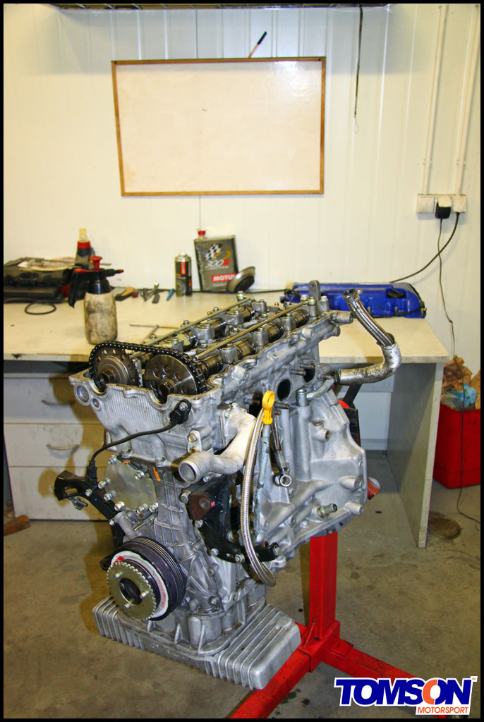

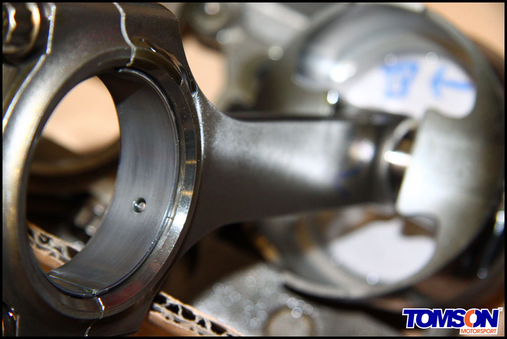

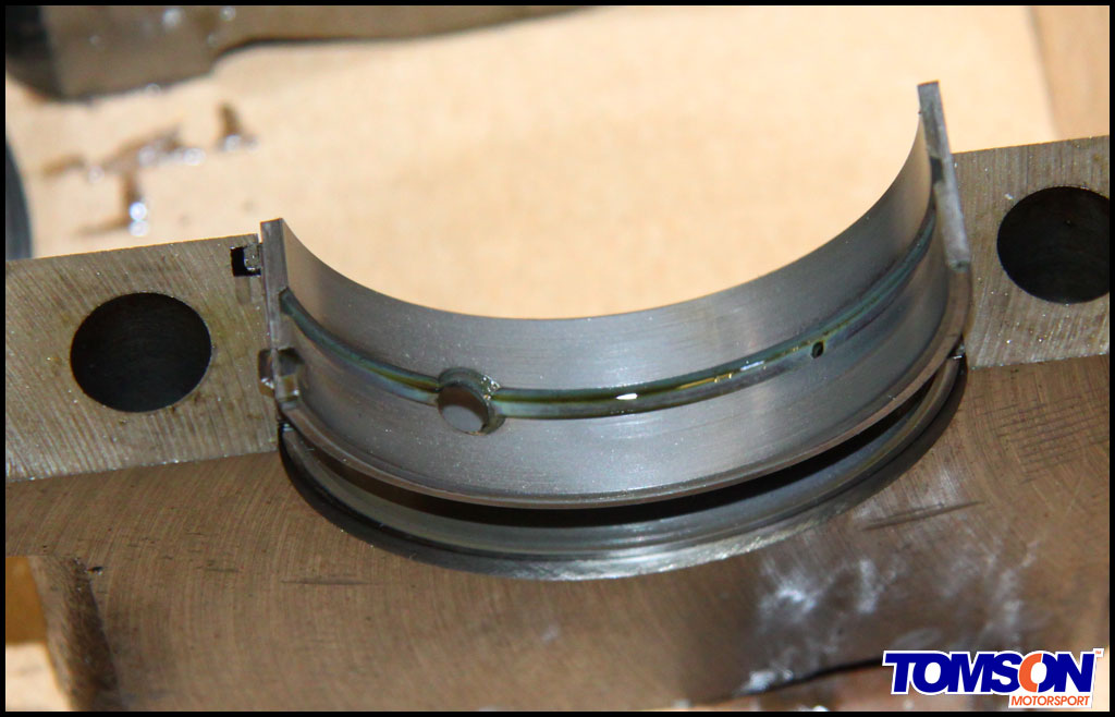

Panewki po 2 sezonach. Mówili że na strokerze przy tych obrotach nie da rady, że się urwie, że panewki itp. A tu 2 sezony, 8300 przy skoku 92 mm i nic. Jak nowe smile.gif

Baardzo fajny i mega dopracowany projekt, w ktorym chyba "wreszcie" przyszedł juz etap rozkładania i ponownego złożenia rewizyjnego (po sezonie), a nie naprawczego/upgrade'owgo. Gratki smile.gif

CYTAT(TOMSON @ Sun, 12 Feb 2012 - 13:03) *
25.4m/s MPS,tloki wam szybciej biegaja od tych w F1.
mozesz wrzucic ile godzin przy jakim obciazeniu przelataly oraz jaki przebieg?
wytrzymalosc panewek na + ale trwalosc pod znakiem zapytania.
post Sun, 19 Feb 2012 - 22:53
Post #108
Ciasno spasowane panewki tzn. na fabrykę i na dobrej oliwie to nic nie ma prawa się stać smile.gif
TOMSON
post Mon, 20 Feb 2012 - 08:59
Post #109
Skąd: www.tomson.com.pl
W 2011 przepracował łącznie 55 godzin, 30 minut i 35 sekund. To jest łączny czas pracy silnika z rozgrzewanie, schładzaniem
Czas pracy w zakresie obrotowym 6200-8400 - 2:21.20
Czas pracy z przepustnicą wciśniętą na 100% - 0:48.39
I jakieś 75% tego w sezonie 2010. Czyli trzeba liczyć że w zakresie 6200-8400 jakieś 3.5-4 godziny.
Więc chyba nie tak źle z tą trwałością wink.gif Pewnie mógł by jeździć dalej bez rewizji ale lepiej ją zrobić niż być czymś zaskoczonym w trakcie sezonu. Mamy tylko 1 silnik musi działać cały sezon.
