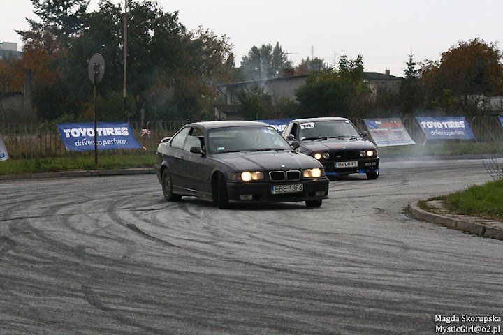

Zaraz po kupnie:
Z 1.6 też dało rade bokiem: biggrin.gif
