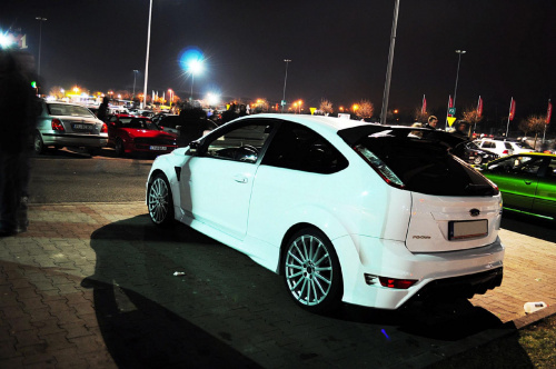

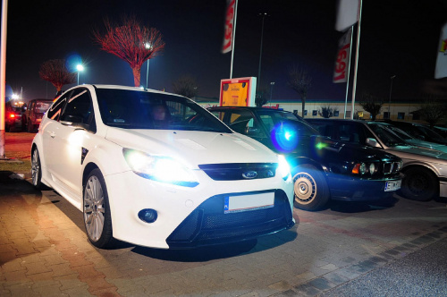

4 fotki mojej foki
Musze jechac umowic sie na serwis na wymiane tego pedała od sprzegla

CYTAT(matttm1 @ Mon, 05 Mar 2012 - 22:41) *
4 fotki
fotosik. Nie cierpię go
orangepassion
