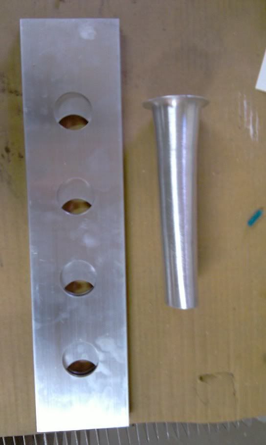

w tym celu dorobione zostały trabki z rurki 48mm - pole wlotu w głowicy 16 cm2
podziękowania do Guziora z BRmotoRS za wykonanie !
do tego jeszcze mam wycięte flansze pod kolektor wydechowy i przepustnice 80mm

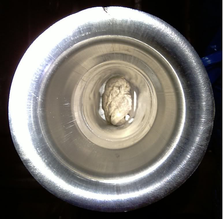

Jesli moge troche konstruktywnej krytyki w jednej kwestii. Stozek na trabkach fajna sprawa ale wydaje mi sie ze warga powinna byc pociagnieta wiekszym promieniem i na wiekszym kacie.
Zeby nie bylo, jutro jade po prase i bede probowac sil z swoimi wink.gif Tak, wiem ze material peka, samemu napotkalem ten problem ale nie mialem jeszcze szansy dosc dlugo sie z tym pobawic, wrzuce na dniach rezultaty.
post Wed, 28 Sep 2011 - 08:43
Post #771
Berkut: to juz musiałby sie Guzior wypowiedzieć, mnie sie wydaje że warga to dość duzy problem bo w tym miejscu juz jest materiał mocno naciągniety - srednica z 45 na 60 mm
moze nie widać na fotkach ale wargi są wywinięte na 90 stopni, i tam lubi to pękać
jest jeszcze jedna kwestia, rozstaw otworów w głowicy to około 65mm wiec trąbki na styku bedą musiały mieć wargę spiłowaną tak aby niemalże dolegały do siebie rurkami - ale myslę że to nie stanowi problemu... mozna tez trąbki dac tak jak cylindry w VRze... jeszcze to przemyslimy
główna komora z rury fi 114 bedzie miała 1,5 objętości silnika, czyli około 4,8L
szczelina do głównego plenum bedzie około 1,5x powierzchni przepustnicy czyli około 75 cm2 (gdzes wyczytałem że powinno być x1,2)

Prasował trąbki dj janek i nie pekały.
Trabki przy produkcji pekaja jak pojebane. I tak na rurze 48 zdarza sie to zdecydowanie żadziej niż na 42,4 (na mniejszej zeby zrobic 8 trąbek do AHC musielismy zrobic finalnie 11 (3 pekly))
To jest dobry pomysl. Odchylenie bedzie minimalne a zmiescisz cala trabke.
Jaka grubosc scianki ? 1.2 moze robic sie bardzo bardzo cienkie na wardze :/ 2.0 pierwszy test:
http://i129.photobucket.com/albums/p201/be...IMAG0057s-1.jpg
http://i129.photobucket.com/albums/p201/be...IMAG0058s-1.jpg
http://i129.photobucket.com/albums/p201/be...i/IMAG0053s.jpg
Na ostatniej fotce na gorze widac dokladnie miejsce w ktorym zaczelo pekac. Musze powiedziec ze taka trabka to nie jest latwy temat do ugryzienia. Jeszcze zmusic ja by symetrycznie sie w elipse ukladala, rownomiernie schodzila w nia na calej dlugosci i nie zrobila sie eliptyczna przy trabce ... koszmar.
