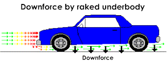

tym sie na razie nie przejmuje, czekam az w koncu to bedzie zamontowane, wtedy wyjdzie wszystko... mnie sie juz nie chce liczyc, teraz zajmuje sie kolektorem ssącym, alternatorem i rurami do chłodnicy, w tym celu zakupiłem pare diwajsów:
fi 80, takie zeby weszło na wloty z naca ductów 3 calowe, materiał to gruby polurietan (o,7mm) z normą rsoh, do 100 st C nic mu sie nie dzieje
skrzynka zostanie wykorzystana tylko 4 wloty i od tego zamaist się zwężac to sie rozszerzy obudowa na całą chłodnice, tak żeby układ był szczelny
wylot z chłodnicy bedzie pod podłogą w bagażniku i mam nadzieje że panujące tam podcisnienie usprawni przepływ powietrza

a nie jest tak, że największe podciśneinie jest centralnie z tyłu auta, na wysokości tablicy rejestracyjnej ? chyba tam powinien być wylot ?
Audi Coupe S2 @ GT3071R
--Audi way of life--
Suzuki V-Strom DL1000
www.AudiKlub.org
post Sun, 21 Aug 2011 - 07:25
Post #733
wydaje mi się że wieksze jest pod podłogą, z tego wzgledu są dyfuzory, które przyklejają auto.. czyli jak włącze wentylatory na 3 bieg to bedzie dmuchany dyfuzor wink.gif
chodzi o to żeby przepływu nie zakłócać, nie jestto rocket science
bazują na tym co wiem to:
- dolot i wyloty powietrza musza byc zabudowane, nie moze sobie stac chłodnica w bagazniku bo sie bedzie powietrze kotłować
na razie spróbuje wariantu podpatrzonego u skandynawów, konkretnie Eklund chyba tak zrobił, że chłodnica bedzie lekko ukosem "leżeć pod podłogą bagaznika - niżej srodek cięzkości
z tyłu powietrze lubi zawracać:
pod podłogą raczej przepływa, wiec wyleci to co wyrzucą wentylatory

Teoretycznie mógłbym machnąć na szybko analizę przepływu powietrza w Star CCM+, tylko bryłę Twojego auta musiałbym machnąć w Catii V5...

powietrze z tylu zawraca bo tam jest podciśnienie. Wykorzystaj to.

stety/niestety aerodynamika nie jest do końca intuicyjna (najprostszy przykład to prawo Bernoulliego) i na wyczucie to jeżeli nie masz z nią za dużo do czynienia to raczej popełnisz błędy,
więc tak czy inaczej albo trafisz (jak los na loterii) albo skorzystasz z pomocy osoby która coś robi w tym kierunku (np. student MELu itp)
ps. to że na wysokości tablicy z tyłu powietrze jest wleczone na wyczucie wydaje się nam, że w takim razie jest tam ośrodek obniżonego ciśnienia i będzie wyciągało powietrze ze środka...
a jest dokładnie odwrotnie, jest tam ośrodek w którym powietrze ma relatywnie małą prędkość i przez to w porównaniu z innymi miejscami wyższe ciśnienie.
tak więc moja rada, poproś o radę kogoś kto choćby liznął aerodynamikę

grzegorzp: przecież ja nie działam intuicyjnie tylko bazuje na sprawdzonych rozwiązaniach innych - te rysunki które wkleiłem to sam nie rysowałem w paincie
mozna wygooglać przepływy i rozkałd cisnień wokół nadwozia
Flathead: mysle że bazowanie na obliczeniach dla nadwozia typu sedan nie bedzie obarzczone wielkim błedem, nie trzena dokładnie symulować tego nadwozia
