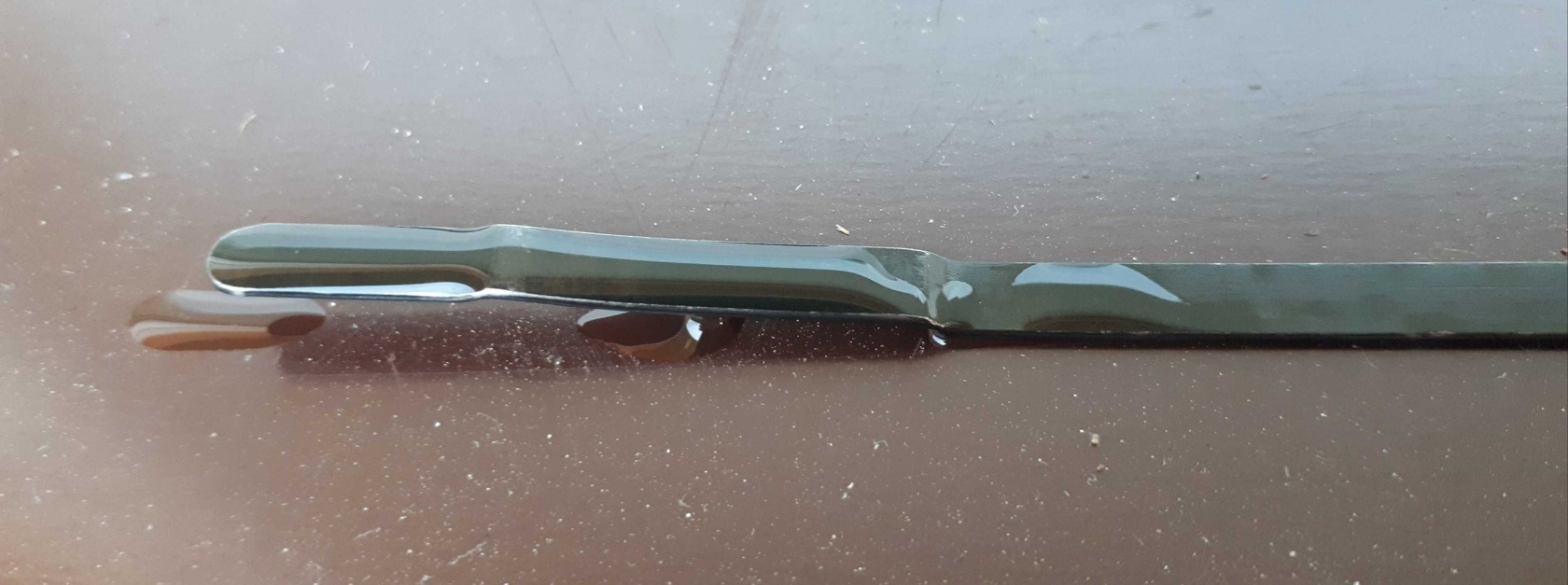

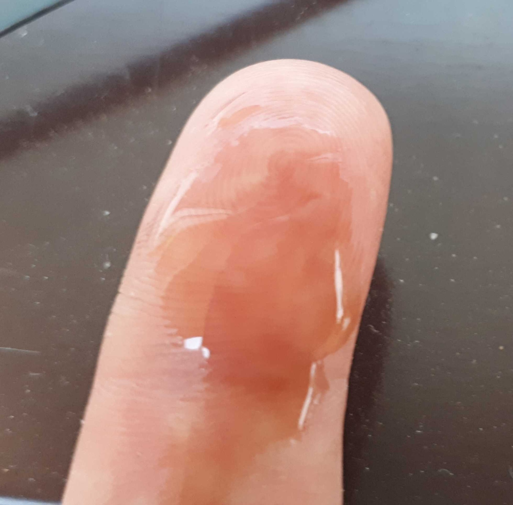

Zobacz czy na bagnecie jak wytrzesz palcami olej ten błyszczy brokatem w słońcu. Dla mnie to panewa. Jaki miałeś stan poziomu na bagnecie? Moim zdaniem odszedł olej spod smoka przez za niski poziom oleju. Przy tak dużych przeciążeniach bocznych trzeba mocno kombinować by smok zawsze był zamoczony w oleju a nie ssał powietrze.

olej jest
olej jest czysty z tego co patrzyłlem i wygląda jak nowy

Najprościej zlać olej i poszukać w nim złota, będzie wiadomo czy to panewka

poziom oleju full
sparwdziełm jeszcze raz przed chwilą maks
olej jest czysty jak extra virgin z biedronki
