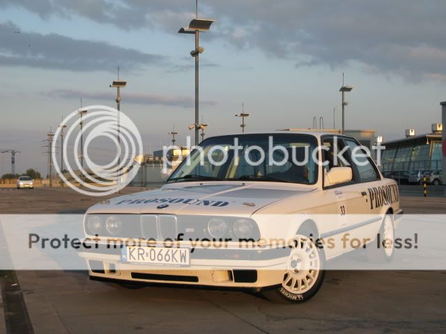

Ta sztuka z linka: waga około 980-1000kg - zależy od kół, silnik seria, chip z odcinką 500rpm wyżej, dyfer 4,45. wink.gif

w całej okazałości

jakie to sa felgi i jakie ET??

A więc felgi to są RAID TA monoblock, 7 x 15" et 24
