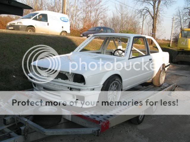

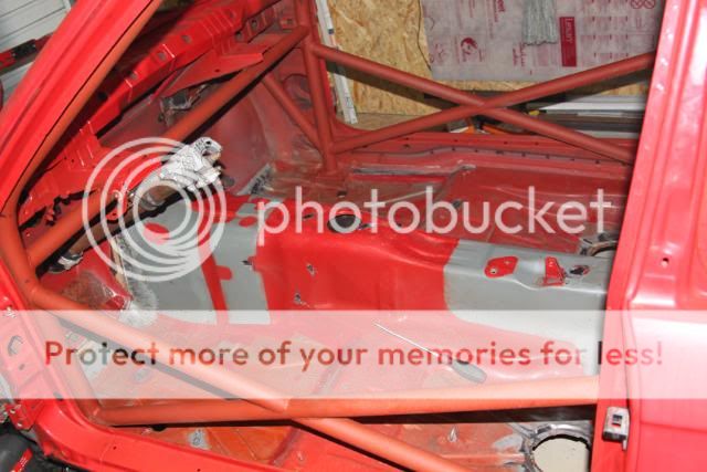

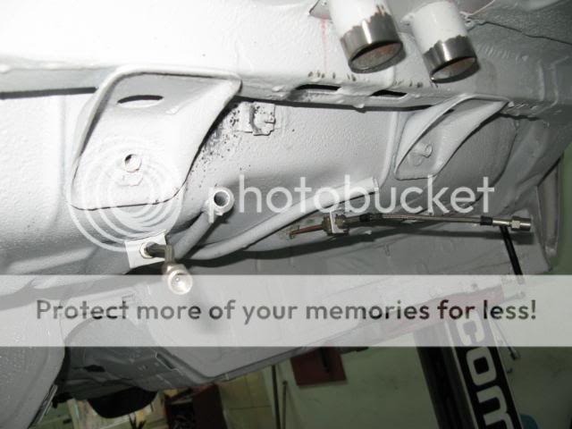

Chwilkę mnie nie było. W międzyczasie zmieniłem silnik, karoserię, zawieszenie, układ kierowniczy, skrzynię, i parę innych drobiazgów.
pawel934
post Wed, 02 Jan 2013 - 10:20
Post #119
Skąd: Warszawa WN
Piękne auto, Jarku. To jest odsłona Białej z mijającego sezonu, czy znowu nowa?
Jakie masz teraz dokładnie sprężyny?

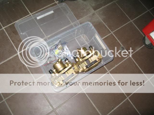

Od czego zaciski na tył?
Super auto
